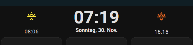

Ich versuche meinem Text und das Icon in der “tile” per card_mod anzupassen.
Egal welche Vartiante ausm Netz ich versuche bekomme ich weder die Zeit der Sonnenaufgangs noch das Icon größer.
Kann jemand helfen ?

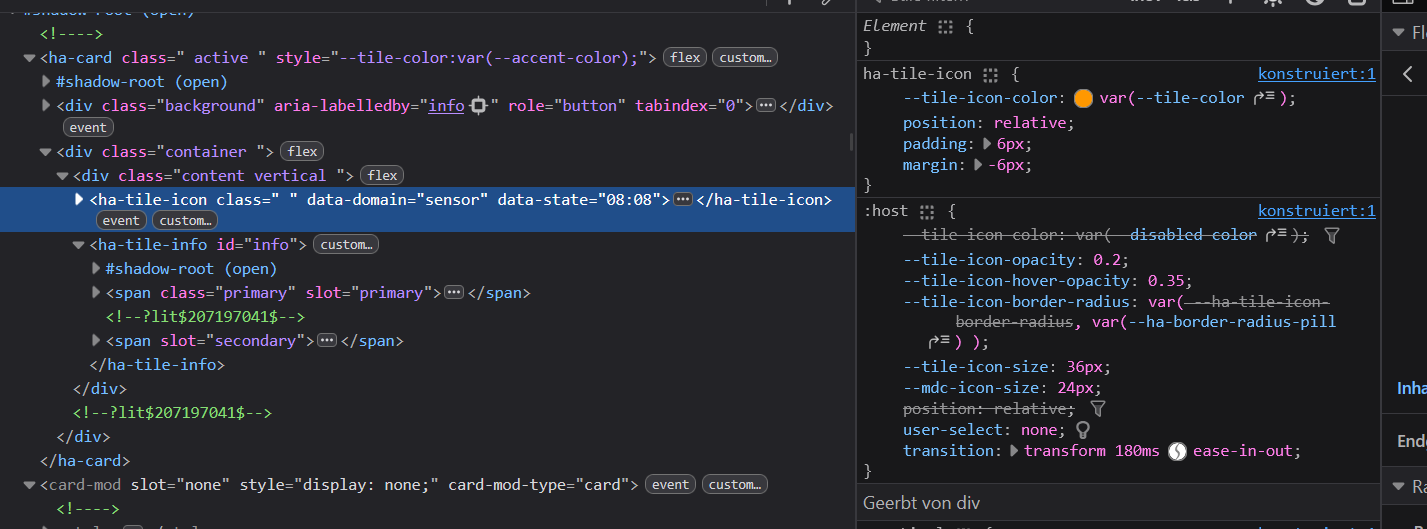

Und die css class ist korrekt? Hast du das sichergestellt? Mal Rechtsklick und untersuchen gemacht und die Class rausgesucht?
chso, jetzt checke ich glaub ich was du meinst…
Habe es rausgesucht, aber wie ich das nutze und welches es ist weis ich leider nicht. Kannst du mir da helfen?
Genau das war gemeint. :slight_smile:
Leider habe ich kein Card Mod installiert.

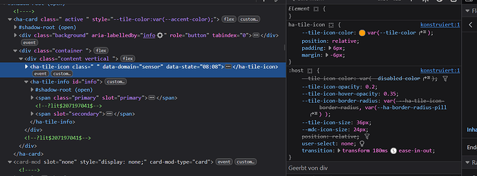

Das letzte was ich dort finde (bei mir) wäre --tile-info-secondary-...

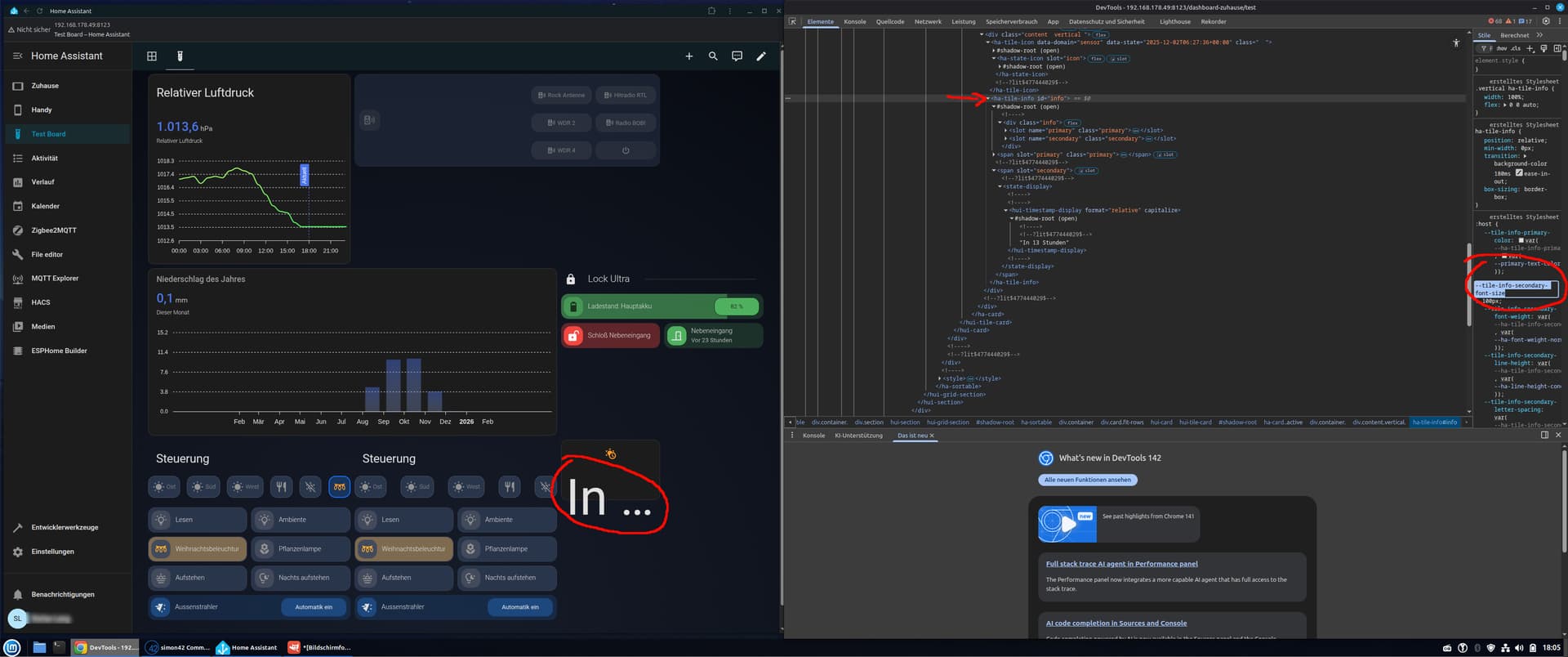

Wenn ich das in der DEV-Console anpasse (habe da mal bei font-size 100px eingetragen, dann wird die Schrift riesig (siehe Bild)
Du musst halt beides offen haben. Dein Dashboard und die DEV-Console. Wenn du mit der Mouse über den Quelltext fährst, leuchten in deinem Dashboard die Bereiche jeweils auf.
Demnach wäre das dann wahrscheinlich:
