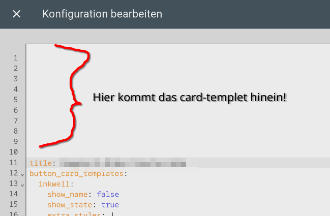

und darauf habe ich geantwortet, dass das nicht in der Karte, sondern an den Anfang vom Dashboard kommt, den du dazu mittels Raw Editor öffnen musst, was auch so in der Dokumentation steht.
Deine Überschrift sagt aus, dass du card-template einsetzten möchtest, auch dazu steht alles in der Dokumentation :wink:
Aber fangen wir mal an,
Raw Editor für Dashboard
grafik
Die ApexChart Karte
in der ApexChart Karte kann man dann darauf verweisen, oder in jeder anderen Karte.

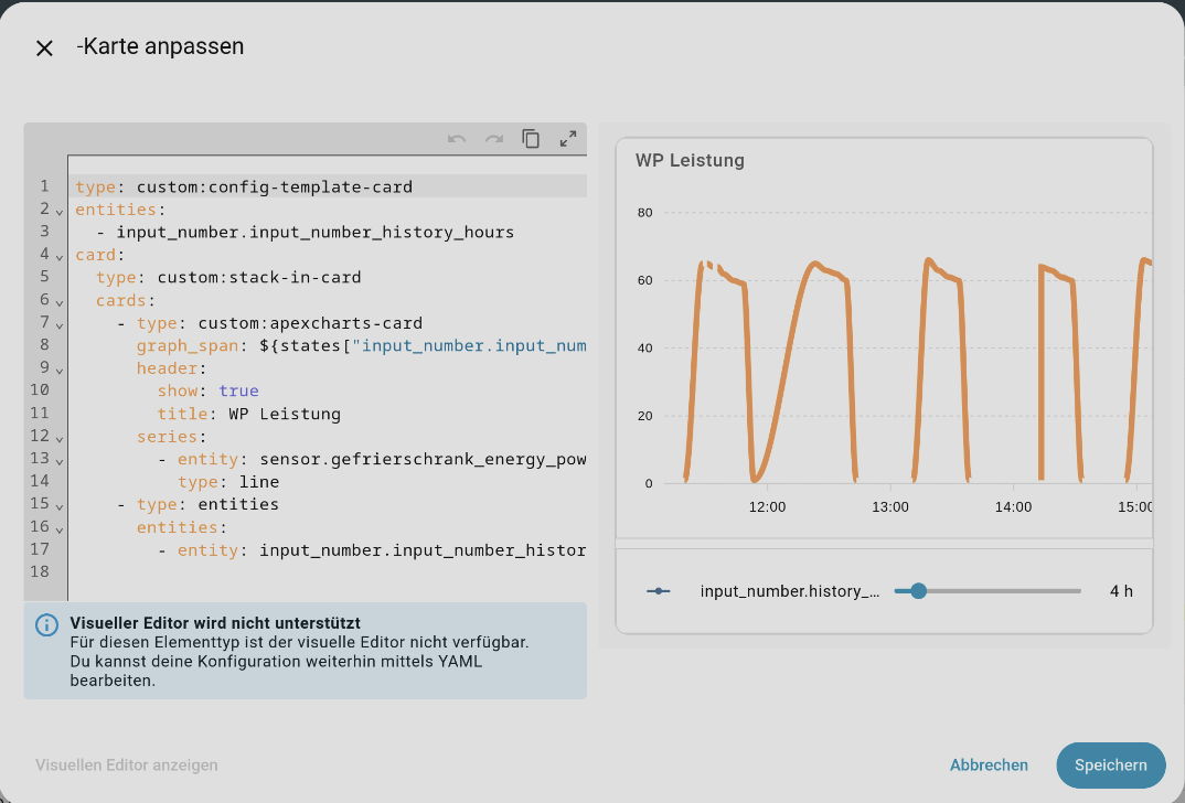

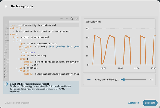

Ich habe das mal versucht zu Bauen
type: custom:config-template-card
entities:
  - input_number.input_number_history_hours
card:
  type: custom:stack-in-card
  cards:
    - type: custom:apexcharts-card
      graph_span: ${states["input_number.input_number_history_hours"].state +'h'}
      header:
        show: true
        title: WP Leistung
      series:
        - entity: sensor.gefrierschrank_energy_power_3
          type: line
    - type: entities
      entities:
        - entity: input_number.input_number_history_hours
Daraus wird dann so etwas
Wobei der Schieberegler ein Zeitwerthelfer ist.
