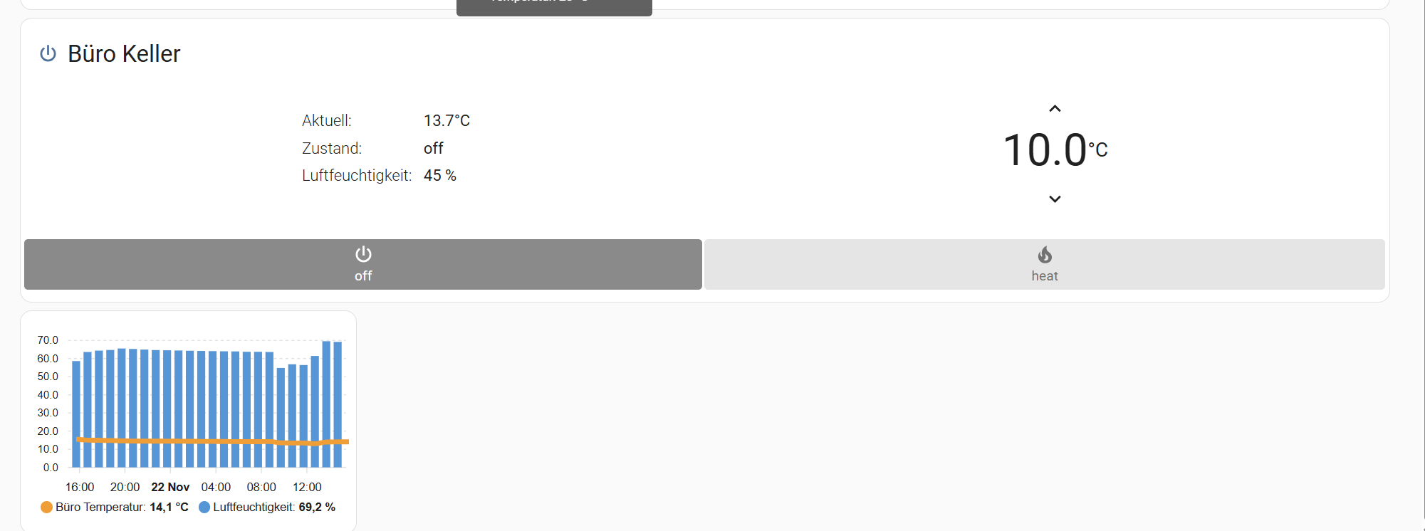

Morgen,
gibt es eine Möglichkeit, die APEX Charts Card auf volle Breite zu bekommen?
type: custom:apexcharts-card
graph_span: 24h
header:
  show: false
series:
  - entity: sensor.temperatur_buro_keller_temperature
    type: line
    name: Büro Temperatur
    group_by:
      func: avg
      duration: 1h
  - entity: sensor.temperatur_buro_keller_humidity
    type: column
    group_by:
![Screenshot 2024-11-22 154235|690x257](upload://94oizjYDctsEISb2F5OKms4YhnB.png)
      func: avg
      duration: 1h
Bekomme sie einfach nicht breiter??

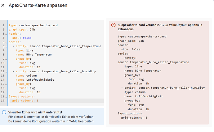

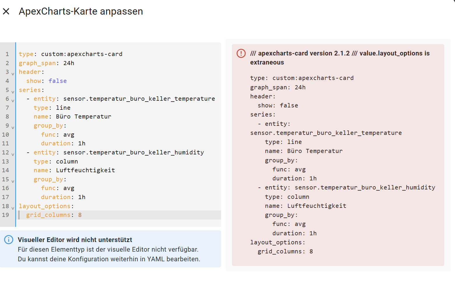

füge das mal in deinen Code ein … vielleicht dann mit der Zahl rumspielen
layout_options:
  grid_columns: 8
Geht nicht, dann kommt das:

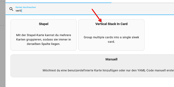

Habe es aber durch probieren gerade hinbekommen. Ich habe es in eine Stapelkarte gepackt und siehe da :smiley:
Jepp … Apex steckt bei mir auch in einer Stack-Card

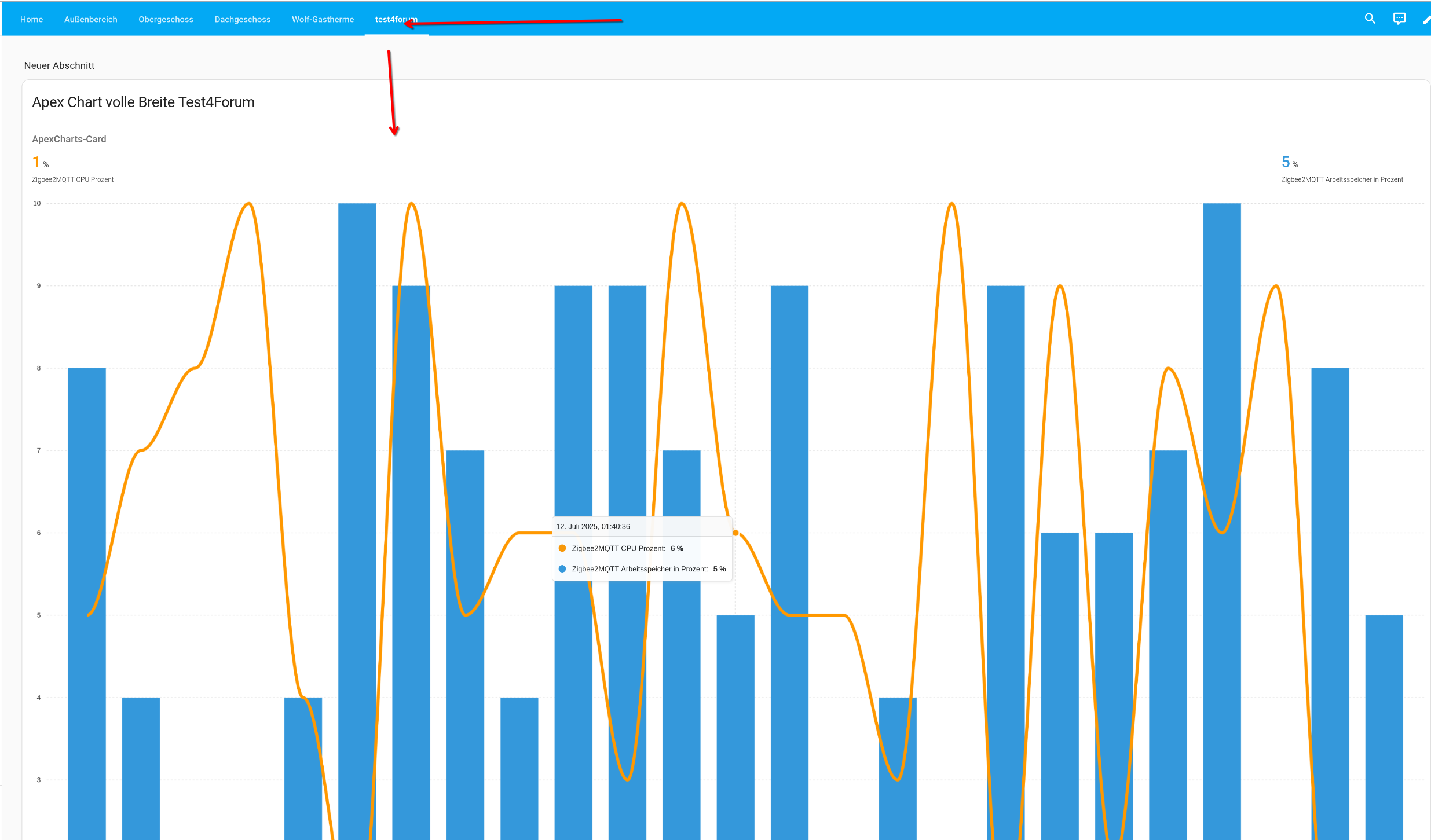

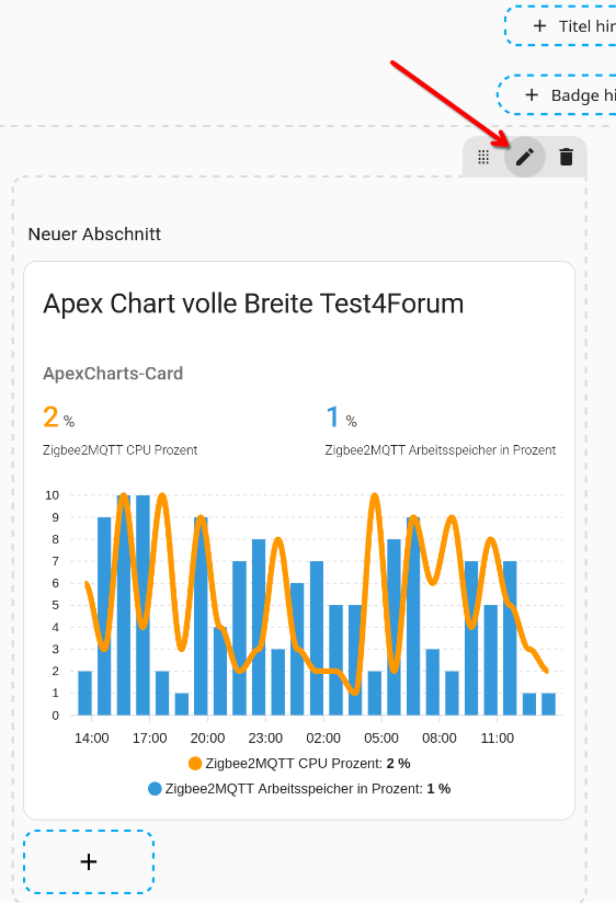

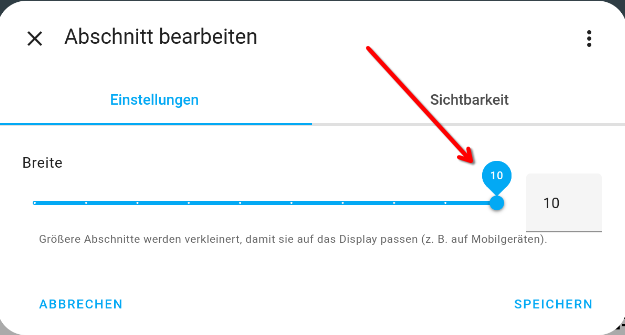

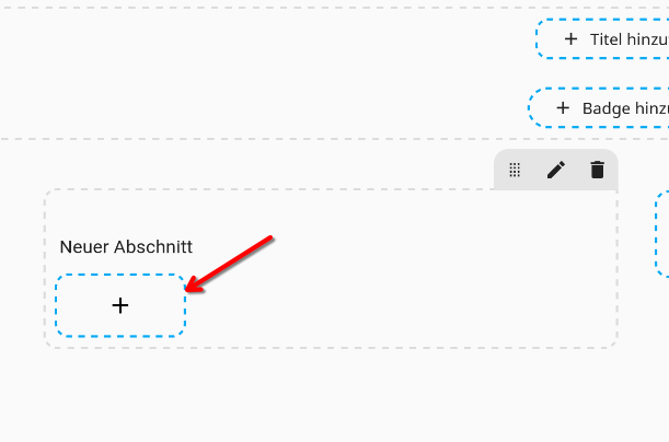

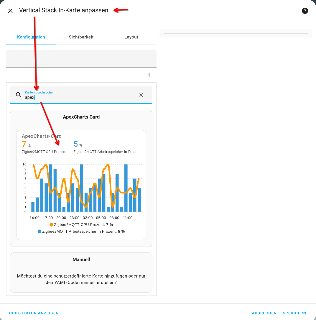

Wie bekomme ich dies nun auf voller Breite?
Siehe Post von @dp20eic

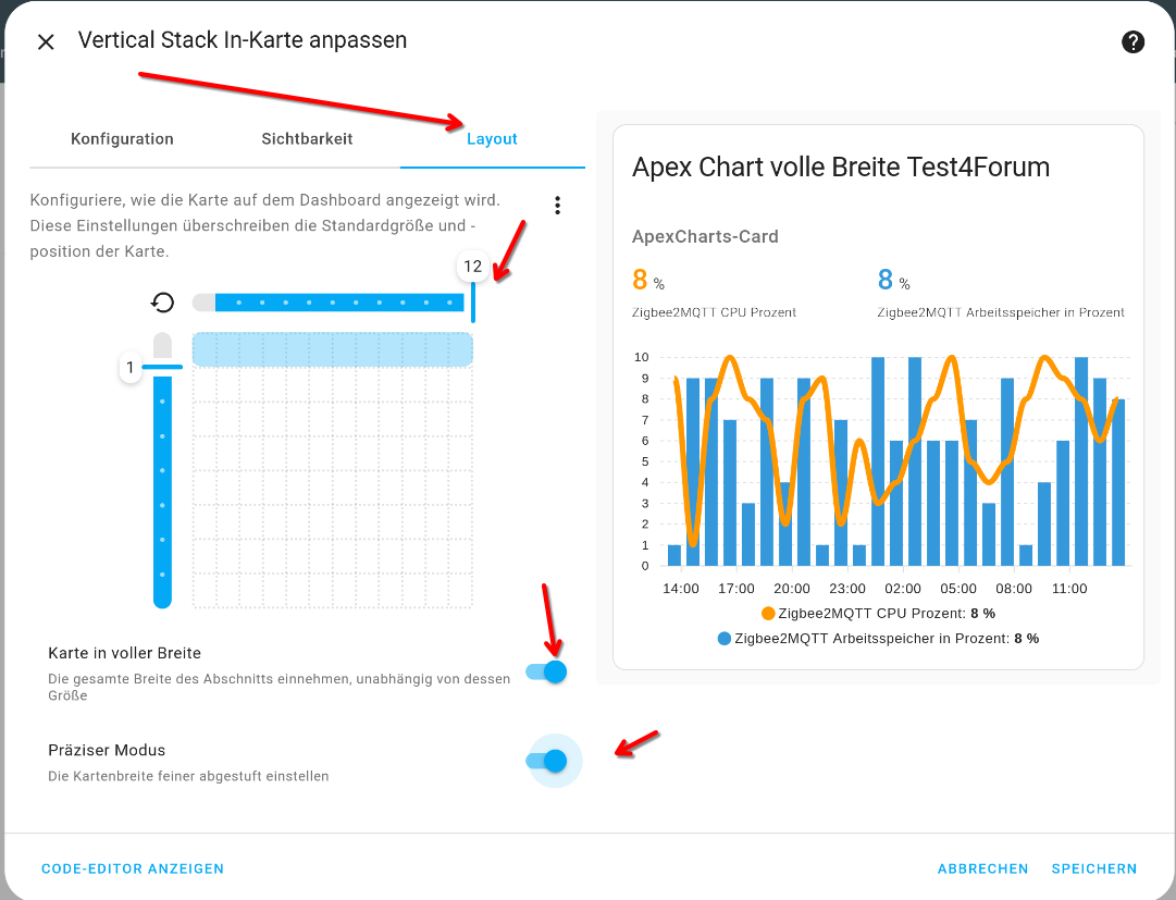

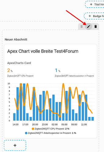

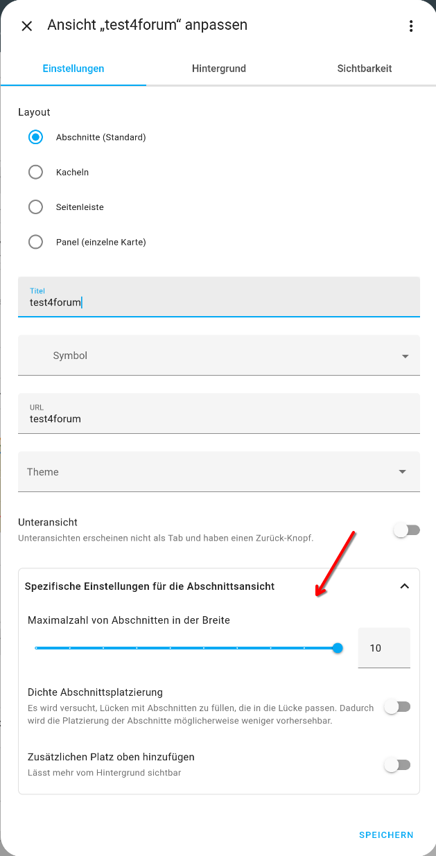

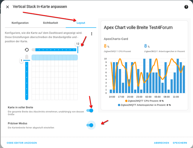

Wenn Du die Karte erstellt hast, unter Einstellungen – Layout
Sprich, Arbeite die Bildfolge von oben nach unten ab.
Schon das erste Bild finde ich nicht bei mir.
Habe mir noch mal alles genau angeschaut, wer lesen kann ist klar im Vorteil.
Nun funktioniert es.
