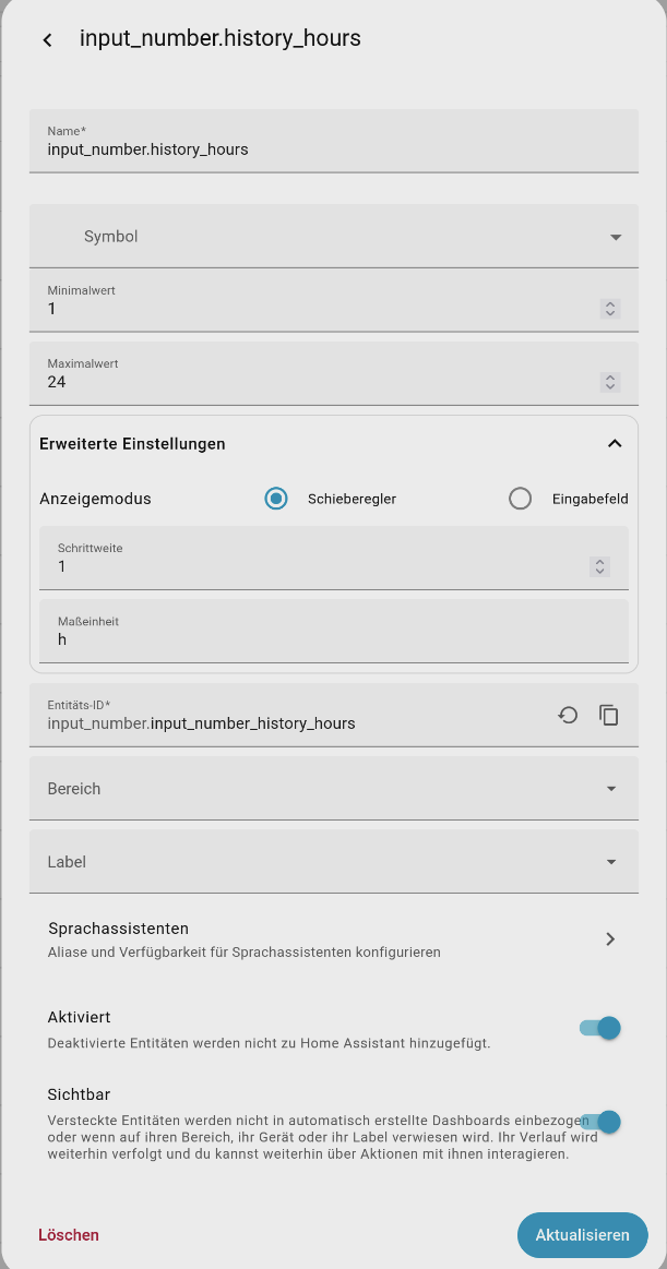

Ich habe jetzt einen Helfer angelegt.

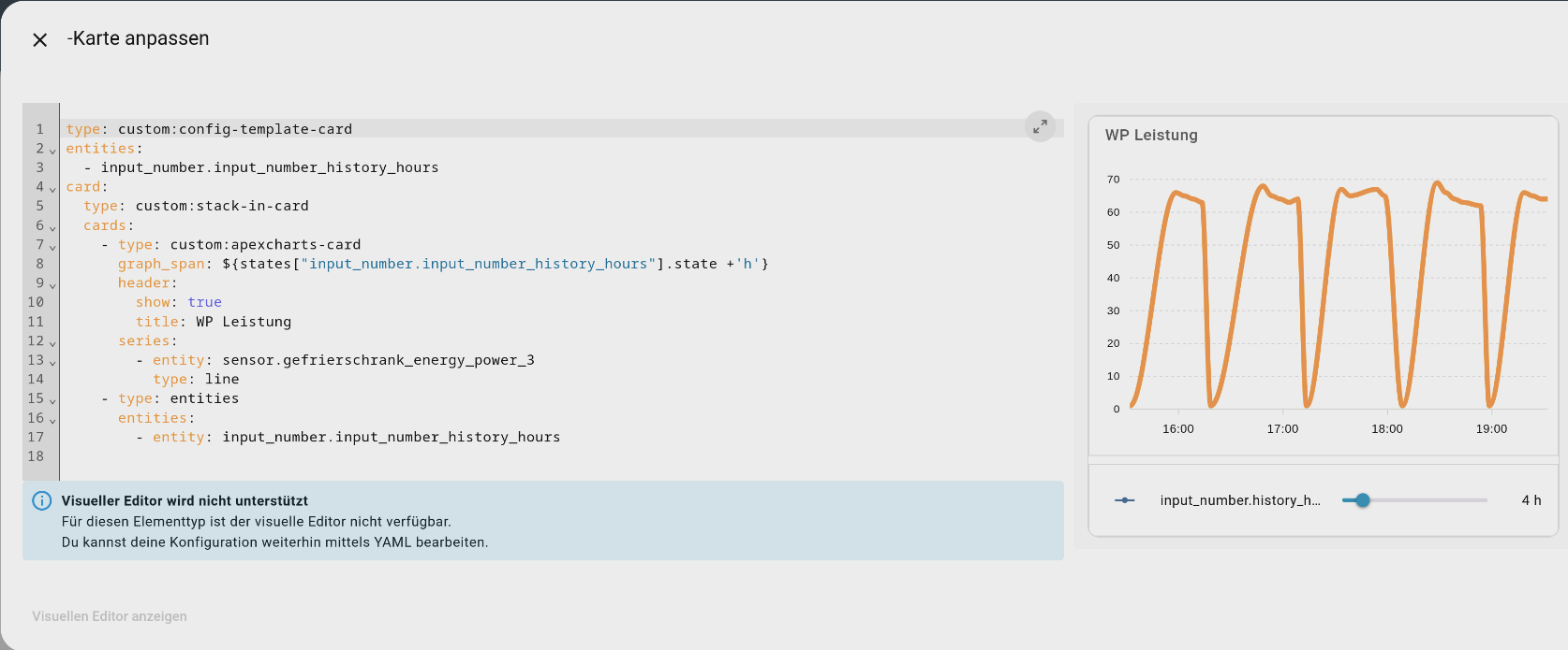

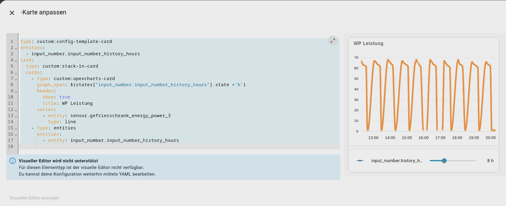

Dann diese Apex-Chart Karte
type: custom:config-template-card
entities:
  - input_number.input_number_history_hours
card:
  type: custom:stack-in-card
  cards:
    - type: custom:apexcharts-card
      graph_span: ${states["input_number.input_number_history_hours"].state +'h'}
      header:
        show: true
        title: WP Leistung
      series:
        - entity: sensor.gefrierschrank_energy_power_3
          type: line
    - type: entities
      entities:
        - entity: input_number.input_number_history_hours
Das ist der Helfer

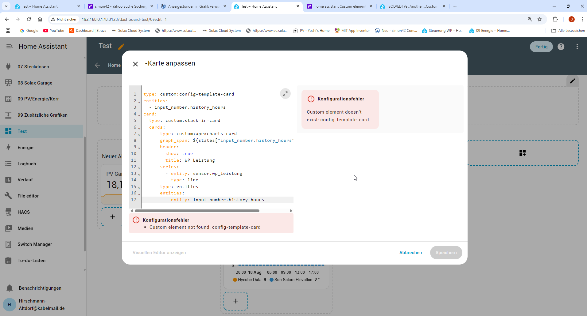

Hallo Bernd, ich habe mir einen Helfer history_hours angelegt.
Leider bekomme ich immer einen Fehler
Konfigurationsfehler
  • Custom element not found: config-template-card
entities:
  - input_number.history_hours
card:
  cards:
      graph_span: ${states["input_number.history_hours"].state +'h'}
      header:
        show: true
        title: WP Leistung
      series:
        - entity: sensor.wp_leistung
          type: line
    - type: entities
      entities:
        - entity: input_number.history_hours
was mache ich falsch?
Gruß Georg

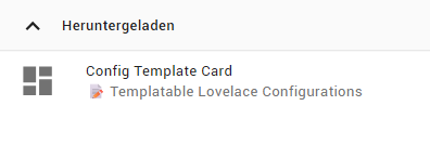

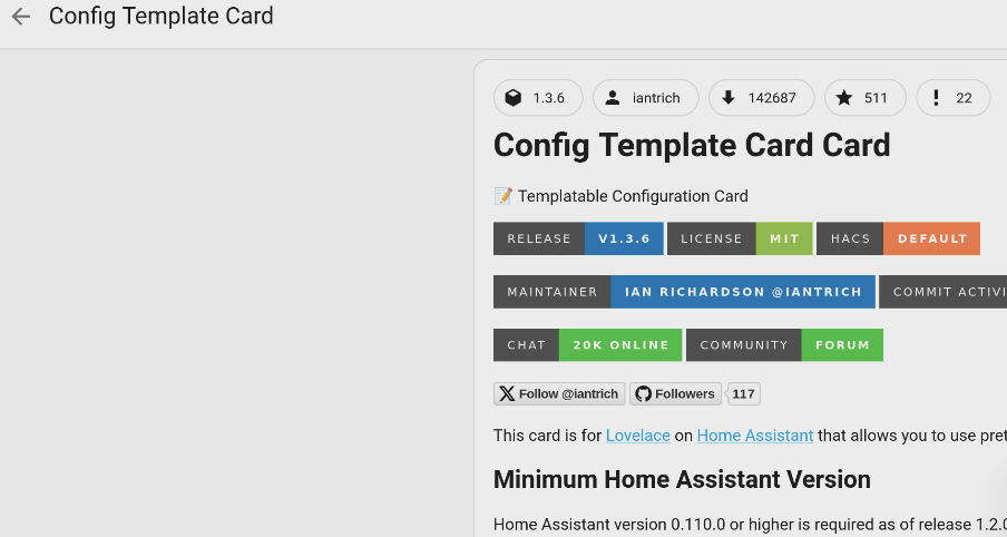

hast Du denn die config-template-card auch installiert, die kommt auch aus dem HACS
Nein, Danke für den Tipp, werde ich gleich nachholen.
Update:
Ich habe die config-template-card in Hacs runter geladen und neu gestartet.
Es kommt immer noch der Fehler
Custom element doesn’t exist: config-template-card.

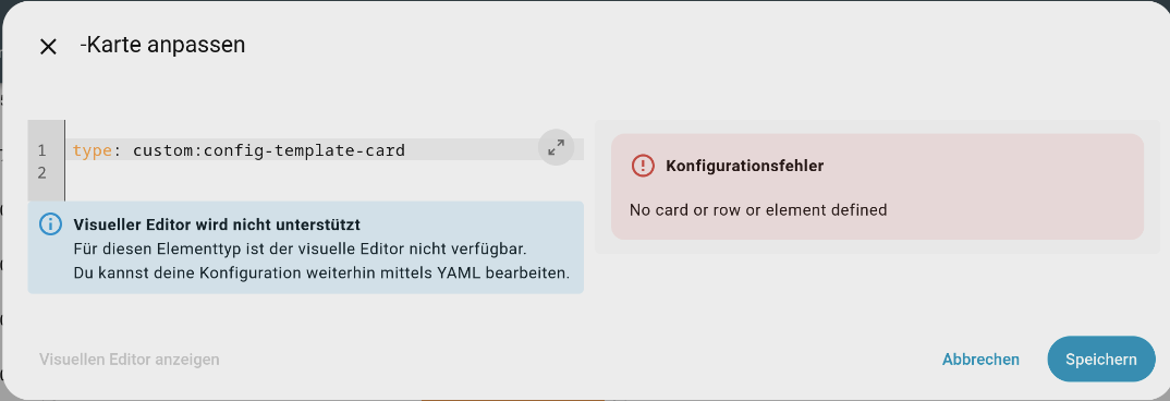

P.S.: was kommt bei diesem Einzeiler
P.P.S.:
welcher Fehler genau
No card or row or element defined
Ich benutze Home Assistant Green
worauf bezieht sich das jetzt, auf den Einzeiler, oder auf die andere Karte?
Bezieht sich auf den Einzeiler
und was ist nach einem Neustart mit der Kachel? Kommt da immer noch config-templat-card nicht gefunden?
