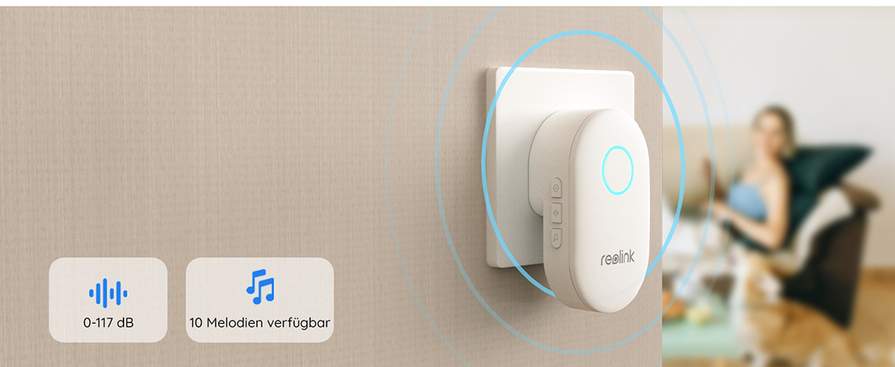

Jepp die verlinkte halte. :slightly_smiling_face: Der Nachteil der Wifi Variante ist das man daran eben keine bereits vorhandene Klingel bzw. Gong anschließen kann, sondern eben nur die mitgelieferter Chime.
Sprich wenn diese Chime dann z.B. auf dem Hausflur sein soll, weil man das Klingelsignal dort am besten hört, dann muss dort eben auch eine Steckdose für die Chime vorhanden sein.

Die Chime brauche ich doch nicht wenn ich es über Automation per mp3 machen möchte.
