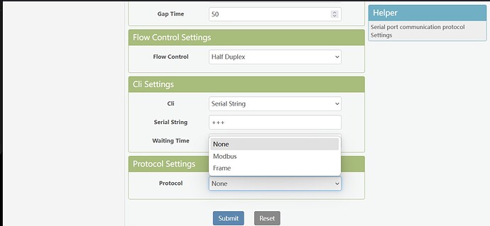

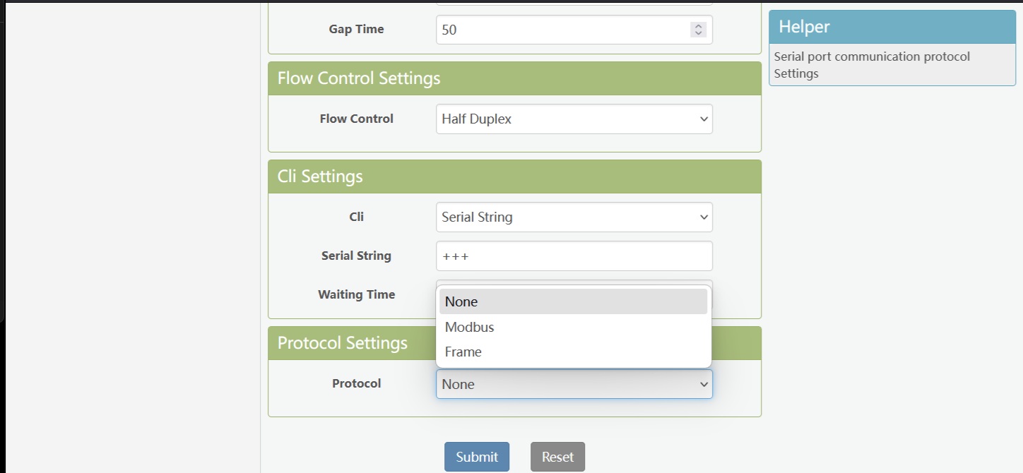

Serial Port RS485 to WiFi Device Server Module Converter -EW11A-0 Modbus-Protokoll
Ich betreibe 2 EW-10A (RS232) - “Industriequalität“ die haben als Protokoll Modbus aufgefüht und das Kostenrisiko ist überschaubar.
