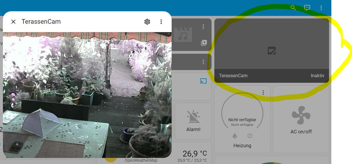

Die IP Cams werden in der Kachel nicht mehr angezeigt

Mit meinen Kameras hatte ich ab 2023_6_0 auch viele Unterbrechungen - inzwischen, nach mehereren Neustarts, scheint es wieder zu funktioniern. Am meisten Probleme machte meine Reolink in Friget.

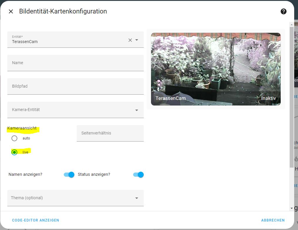

anscheinend ist es nicht so clever, jedes neue update sofort einzuspielen. Manchmal läuft es schlechter als vorher. Mein IP-CAM Problem kommte ich so lösen …
und bei Seitenverhältnis noch “4:3”
