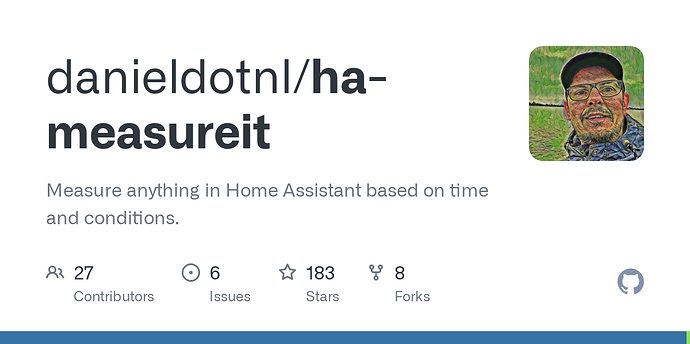

Vielleicht hilft dir auch die Integration weiter:
