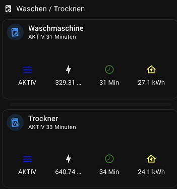

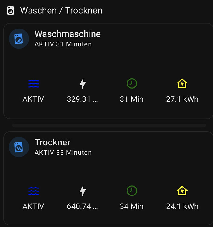

Ich will nur wissen wann der Trockner / die Waschmaschine fertig ist und wie lange sie ( schon ) gelaufen ist. Dazu setze ich beim Start eine Startzeit in einen Helfer, aber eventuell kannst Du das ja auch mit deinem Vorhaben verwenden und die angestrebte Endzeit kalkulieren ( Startzeit + 1,5 Stunden ) und dann halt die Minuten runterlaufen lassen anstatt hoch.

Ich benutze diesen Blueprint:
Damit kann man sich bei Start und/oder Ende von Waschmaschine/Trockner etc benachrichtigen lassen. Ich nutze dafür Zwischenstecker die ich abfragen kann, funktioniert super
