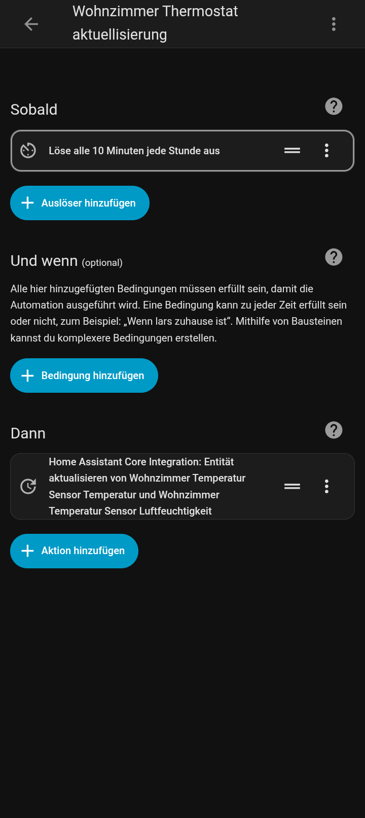

Also, ich möchte das eine automation, für die Raum Thermostate alle 10 Minuten ausgelöst wird, das ich aktuelle Temperaturen habe. Zb: 00:00,00:10,00:20 usw. Google sagt in die Zeit Periode soll ich eingeben: **/10,*10,/10 ich möchte aber nicht das er um 19:20 und dann 20:20uhr aktuallisiert. Gibt’s da Lösungen? Die Thermostate sind von tuya!

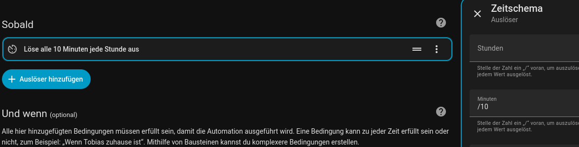

Du möchtest das es alle 10 Minuten auslöst?:
trigger: time_pattern
minutes: /10

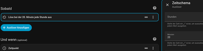

Da steht aber, löst jede 10 Minute einer Stunde aus.
Also 19:20,20:20uhr. Das ist ja das was ich nicht wollte.
Du willst doch das es alle 10 Minuten auslöst oder nicht?
Lese ich die Überschrift verkehrt?
Soll es alle 10 Minuten auslosen, aber nicht um 19:20 und 20:20?

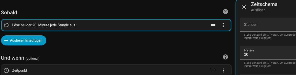

Immer 20 nach wäre so:
minutes: 20
ohne /vor der zahl
Also, wenn ich jetzt alles richtig verstehe, wird das Thermostat so, alle 10 Minuten ausgelöst?

Alternative: Automation alle 10 Minuten auslösen:
alias: Temperatur alle 10 Minuten abrufen
trigger:
  - platform: time_pattern
    minutes: "/10"
action:
  - service: homeassistant.update_entity
      entity_id: sensor.dein_temperatursensor
Das funktioniert nur, wenn der Sensor update_entity unterstützt.

homeassistant.update_entity funktioniert nur bei Integrationen, bei welchen Home Assistant die Werte aktiv abfragt. mit homeassistant.update_entity kann man somit zwischen den geplanten Update Intervallen manuell neu abfragen. Also bei Integrationen mit der IoT Class Local pooling und Cloud pooling.
