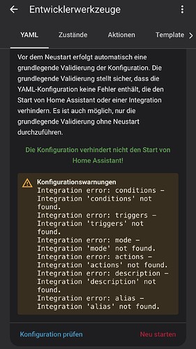

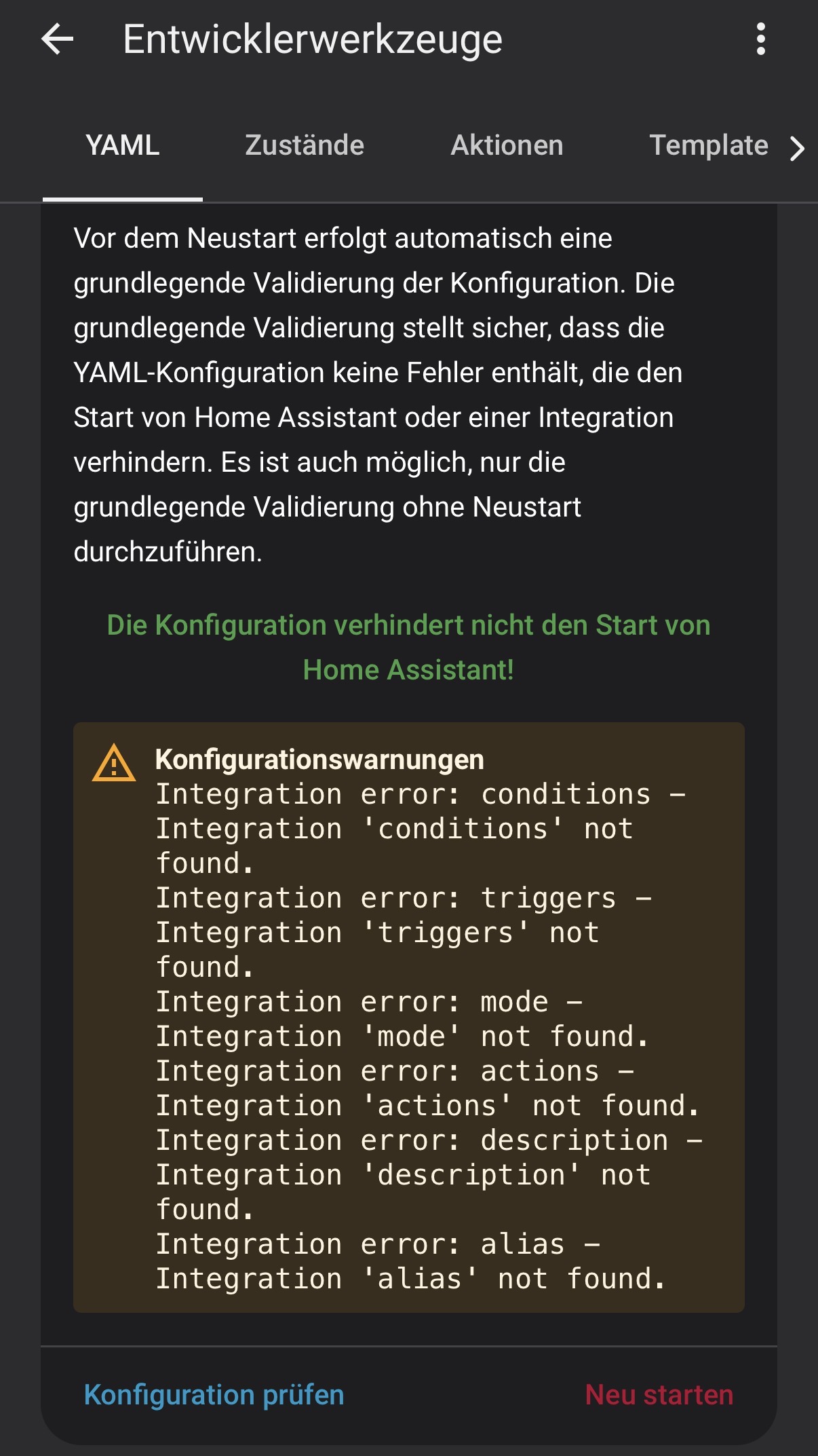

Guten Morgen,
wenn ich das so in configurstion.yaml eingebe meckert er. (siehe Anhang)
Das ist eine Automation, gehört also nicht in die configuration.yaml.
