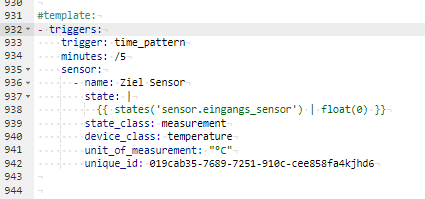

Der Statement in template.yaml sieht so aus:
YAML und Einrückungen. :grin:
Du solltest auch den Code unverändert bzw. korrekt übernehmen. :wink:

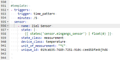

Ab Zeile 935, gehört alles 2 Stellen nach Links. Also ab Zeile sensor:

Was hast Du den ab Zeile 945 und folgende stehen?
Da sind noch weitere Fehler.
Es hat jetzt geklappt. Der Fehler lag in der Datei weiter unten. Da hat es wohl eine Konflikt gegeben, welche ich nicht gesehen habe.
Besten Dank.
