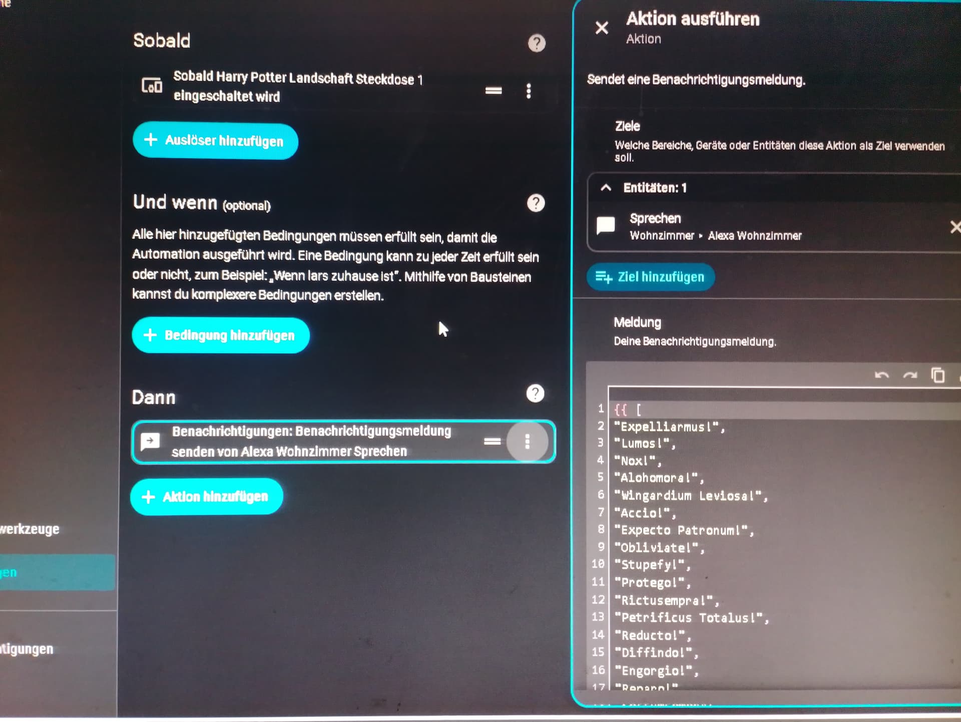

Ich habe es hin gekriegt nach langem hin und her, und viel Chatgpt das endlich Alexa Texte wählen kann.
Nun ist es soweit, es funktioniert nicht mehr…. Ich kann nur wenn überhaupt, “notify” und Alexa dann auswählen. Aber muss dafür ein yaml Code haben. Das neue Update ist doch zum kotzen….. ich habe aktuell, “benschrichtigungsmeldung” aber die Funktioniert nicht mehr. Für notify brauche ich ein YAML Code. Jetzt macht das HA aber unbeliebt

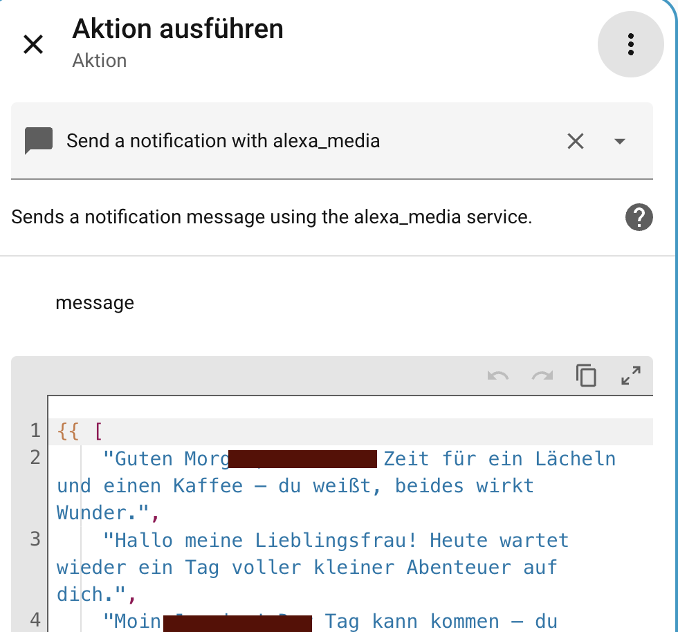

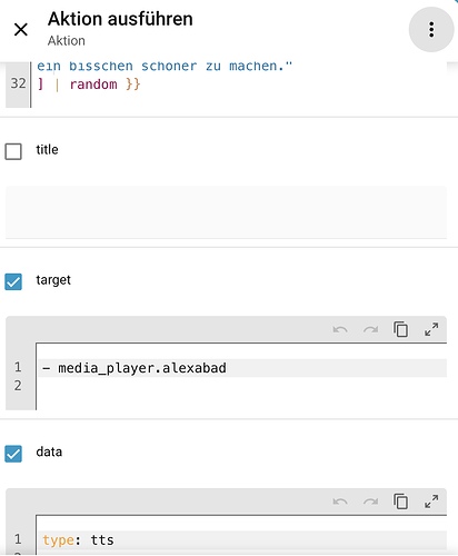

Hier funktioniert es ohne Probleme:
jaja etwas schmalzig, aber meine Frau ffeut sich jeden Morgen über eine nette Begrüßung bevor das Radio angeht.
