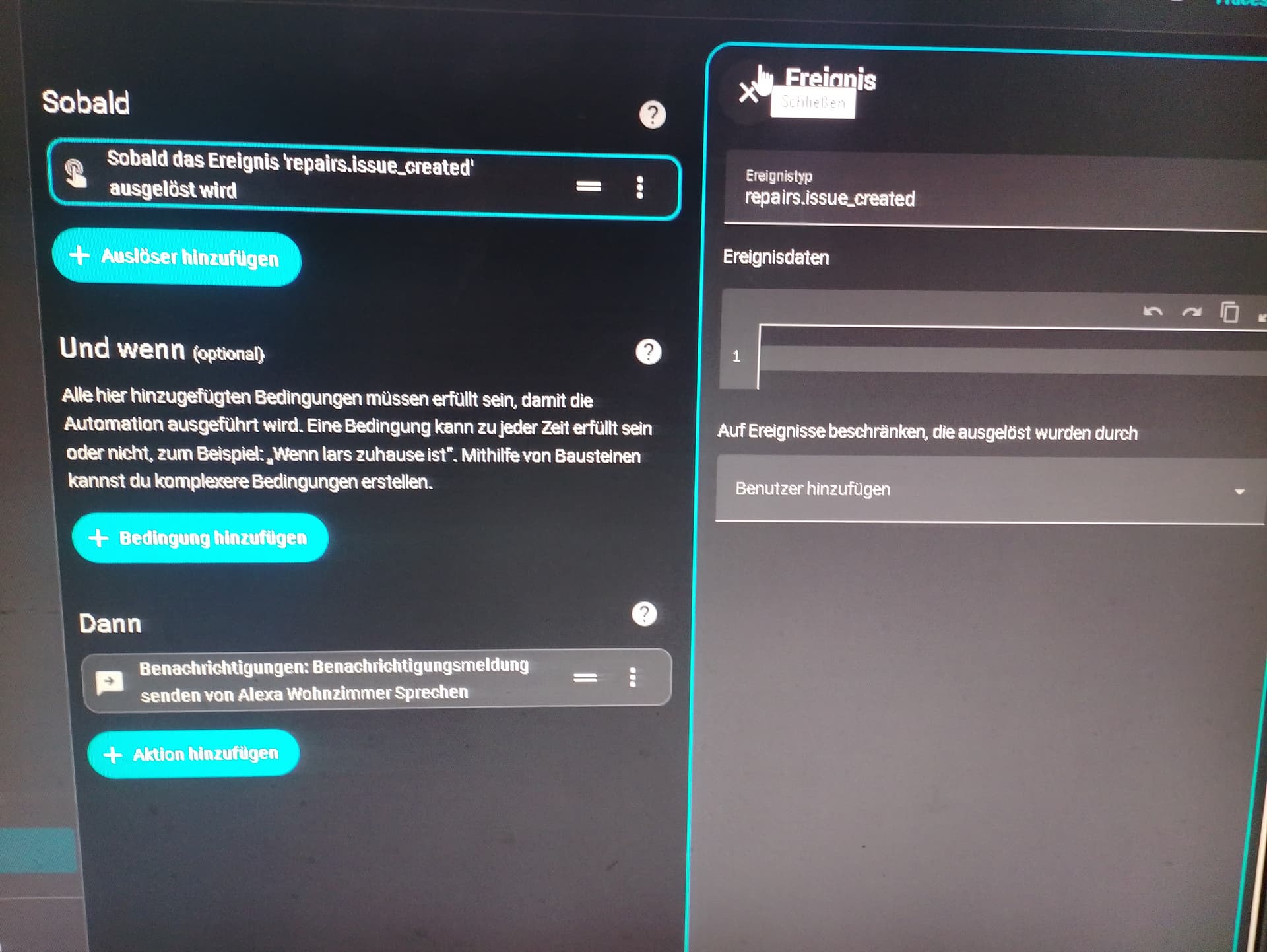

Aktuell ist das so bei mir, laut Chat gpt funktioniert das. Aber HA sagte eben: “Reperatur” und Alexa nichts.

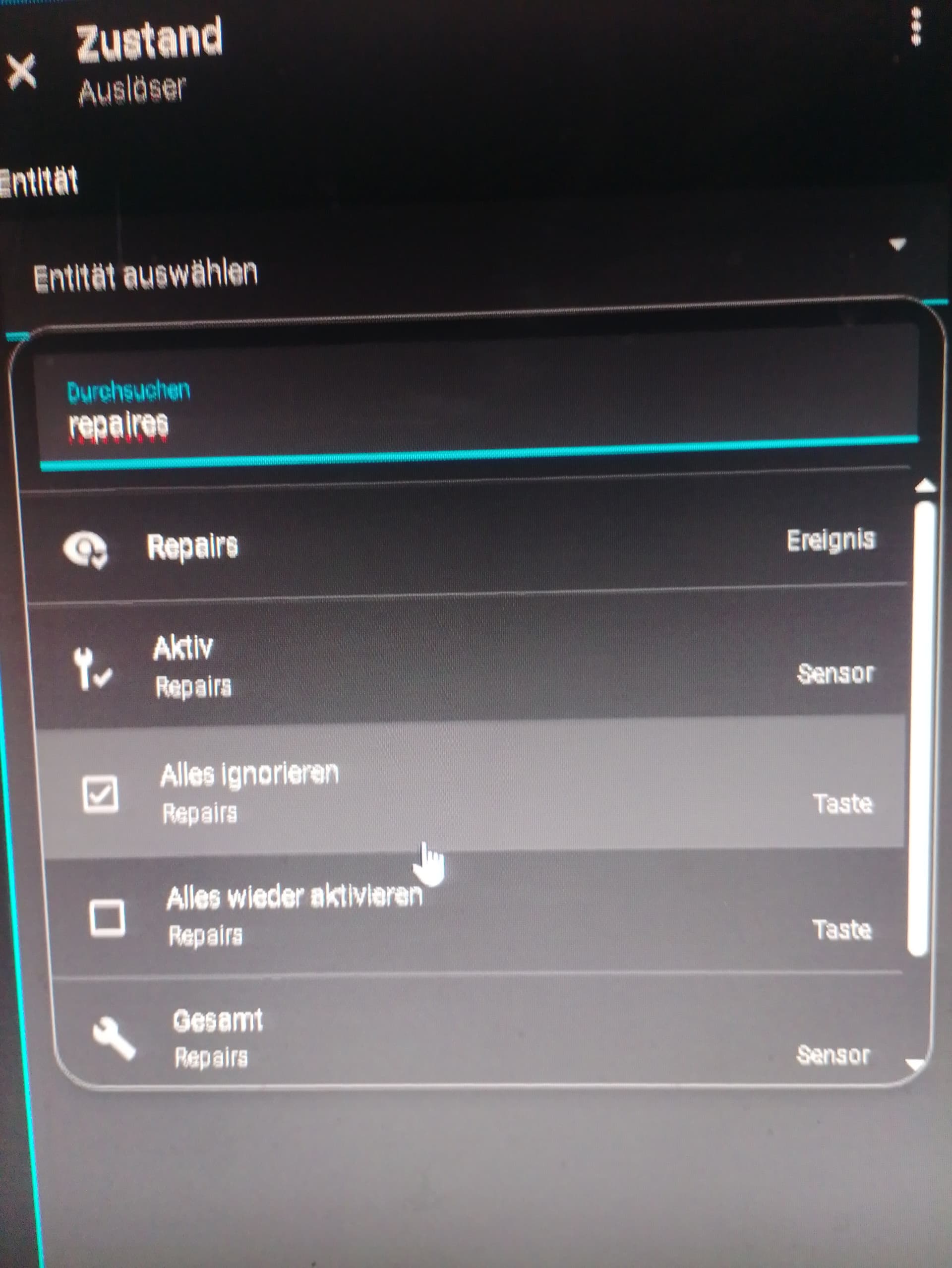

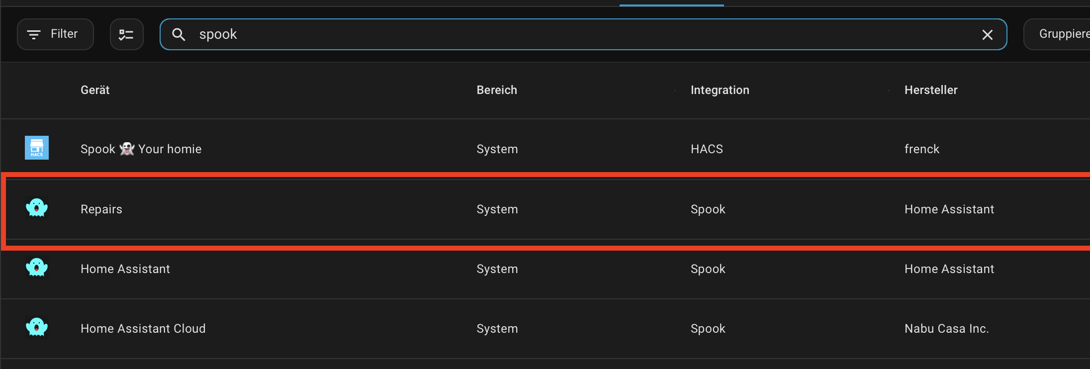

Ich erkenne den Auslöser Zustand bei dir. Aber welchen repaires? Habe gleich mehrere. Ich würde einfach alle nehmen außer ignorieren.
Ich bin leider totaler Anfänger, und Chat gpt kann da nicht weiterhelfen. Google weiß eh nichts über HA und Chat gpt der was darüber weiß, empfiehlt nichts was funktioniert
Kopiere einfach den Code von Osorkon und die Ihn in eine neue Automation ein. Dann solltest du es auch im Visuellen Editor sehen.
Die Event (Ereignis) Entität, also die erste mit dem Auge als Icon.

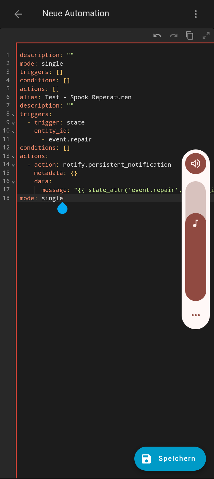

Eine neue Automation öffnen und über STRG + V den Code einfügen.
Einfach den Yaml Code in die Zwischenablage kopieren. Eine neue Automation erstellen. Und den Yaml Code einfügen → Strg+ v

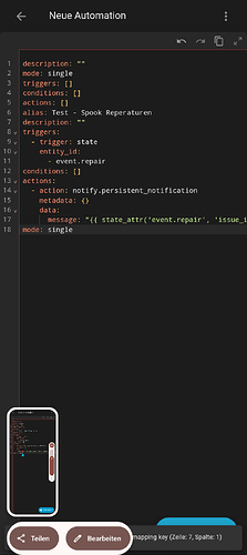

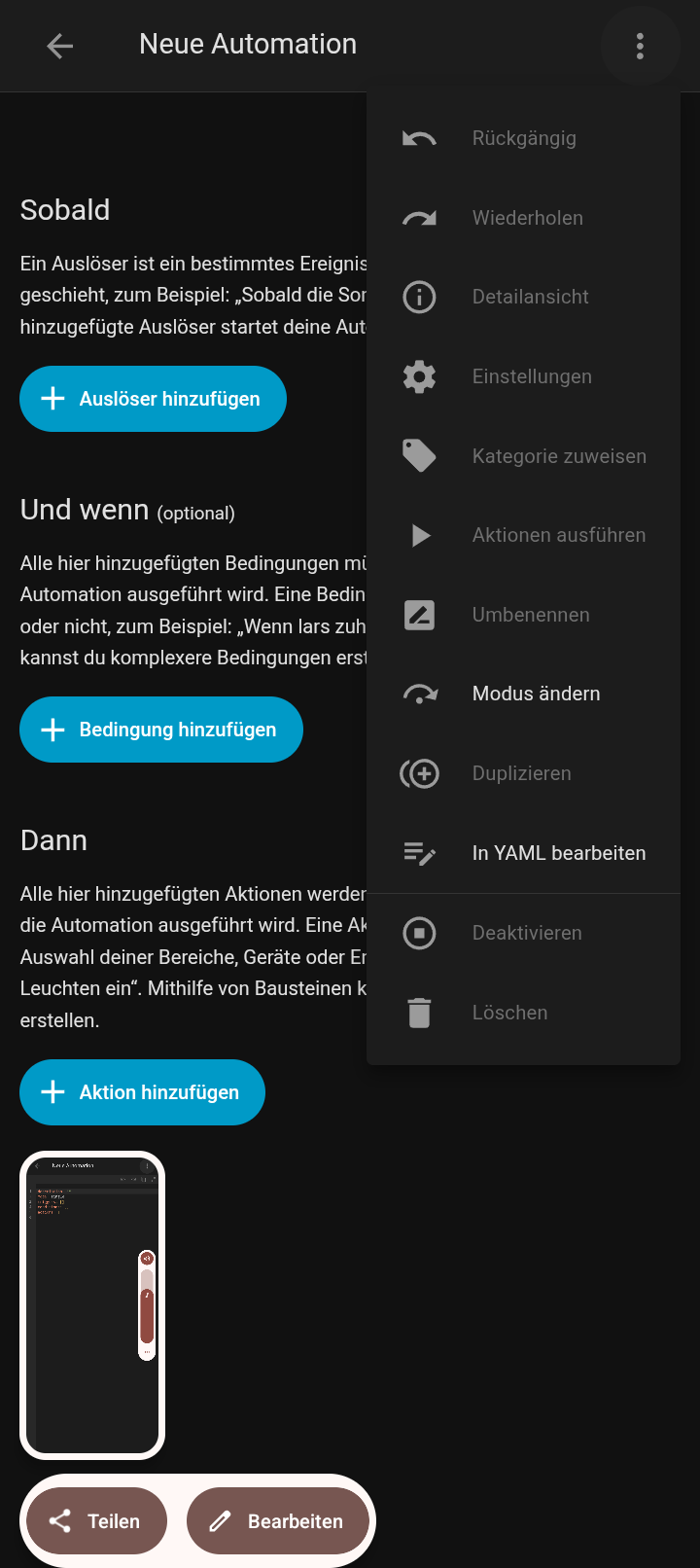

Hab’s versucht, kein Auslöser gefunden.
Keine Aktion gefunden.
Ich sag doch, bin totaler Anfänger. Und wenn ich nichts auswähle, und direkt mit strg+V einführen will, passiert nichts.
Trotzdem danke für die Hilfe

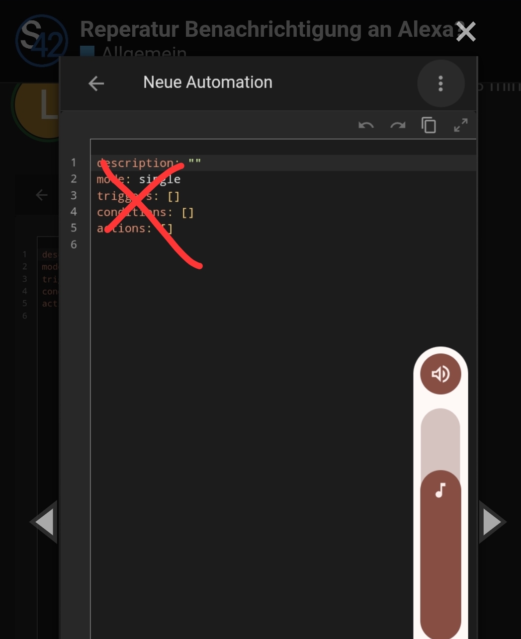

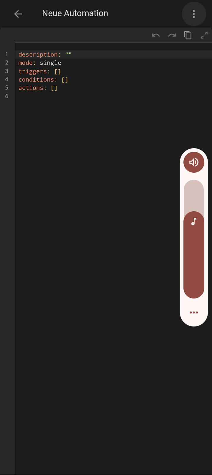

Den Code hast du aber in der Zwischenablage?

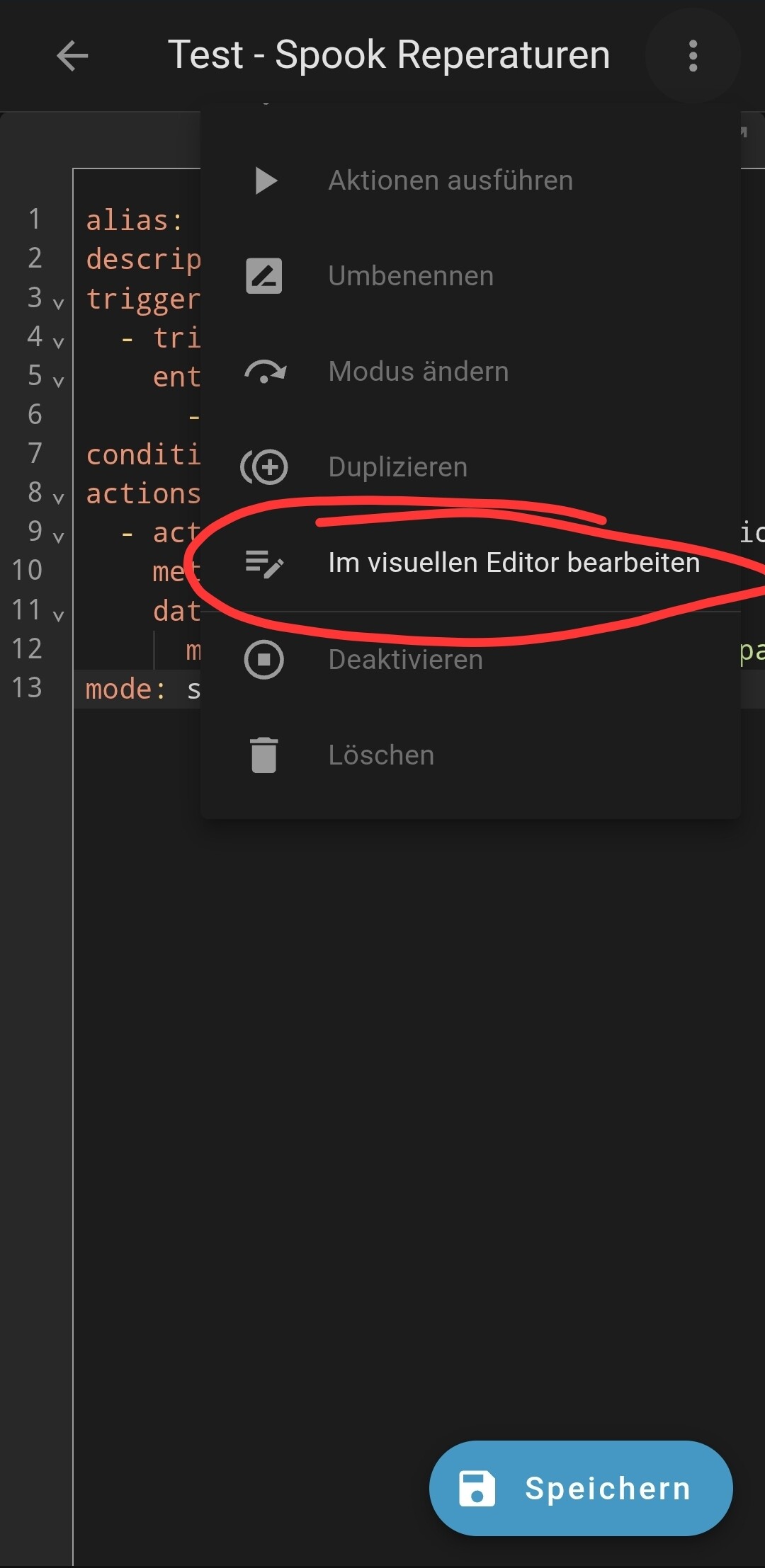

Neue Automation anlegen und dann in den Yaml wechseln
Dort den vorhandenen Code löschen und den neuen einfügen und dann zurück in den Visuellen Modus

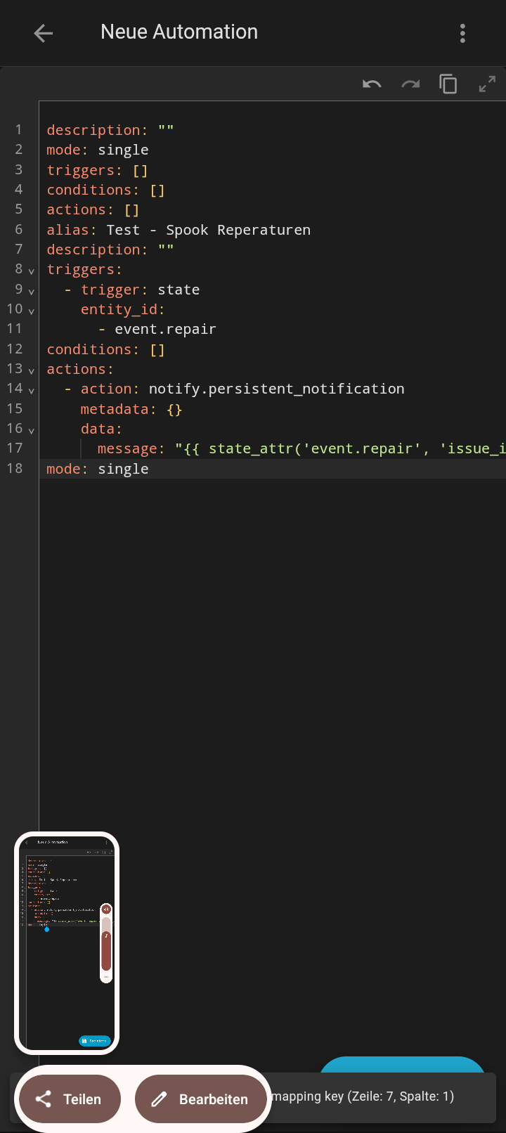

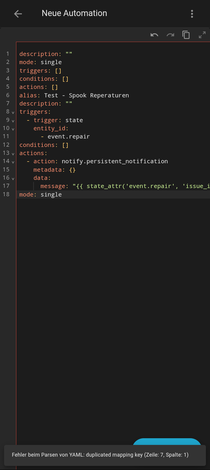

Ja, aber kann nichts einfügen.
Unter Auslöser, findet sich mit dem Code kein Auslöser.
Unter “dann” findet sich keine Aktion.

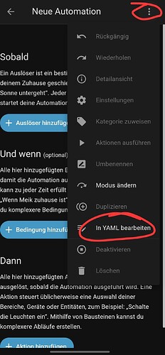

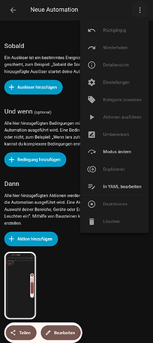

Bei mir steht: “in yaml bearbeiten”
Habe es über PC und Smartphone versucht. Beides die gleiche Antwort.
Du hast das nicht gemacht
Also unter “in yaml bearbeiten” ist also falsch? Natürlich habe ich das dort eingefügt….
Den vorhandenen Code erst löschen, bevor du den neuen einfügst!

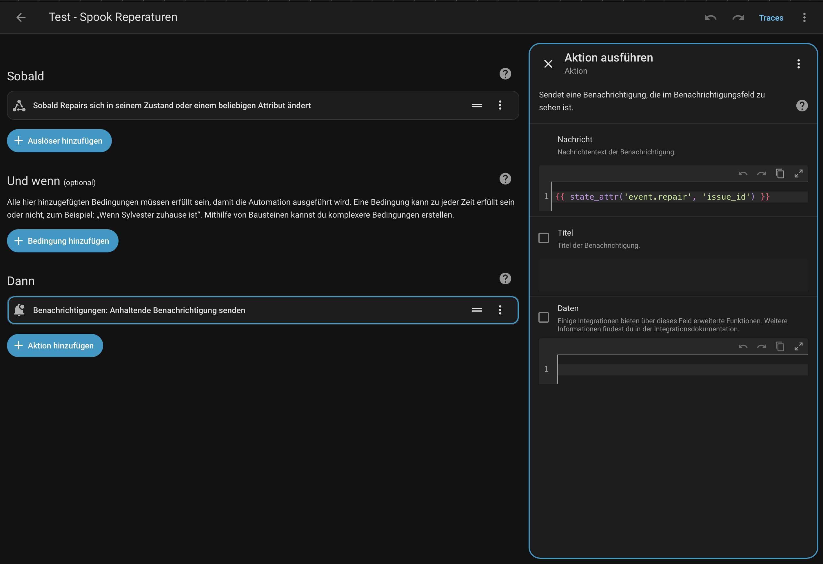

Habe es jetzt endlich hin gekriegt.
