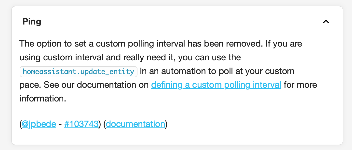

Lass Dir damit auf alle Fälle Zeit bis nach dem 2023.12.0-Release, denn da ändert sich bei “Ping” etwas:
