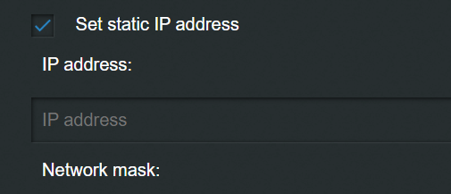

Hallo Peter,
ich habe deine Frage noch nicht ganz verstanden. Wenn deine Shellys eine
IP Adresse von der FB bekommen haben, dann kannst du das Webinterface des Shelly doch mit dieser IP aufrufen. Im Shelly Menü kannst du dann eine feste IP anlegen, indem du die Checkbox klickst.

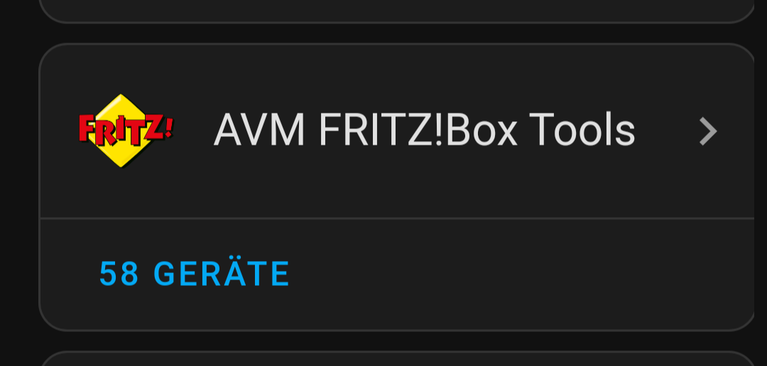

Hm, komisch. Bestimmt hattest du die Integration FB-Tools nochmal neu konfiguriert?
Guten Morgen,
was sind FB Tools?

Die Integration Fritz Box Tools
by HarryP: Zusammenführung Doppelpost (bitte “bearbeiten” Funktion nutzen)
nein die Fritz Box habe ich nicht in HA intigriert.

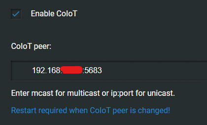

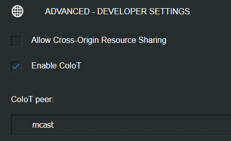

Ich habe grade die Lösung des Problems gefunden.
Im Shelly 3EM war unter Netzwerkeinstellungen “ColoT” nicht eingeschaltet.
ColoT im Shelly aktiviert, das HA Backup vor dem löschen des 3EM eingespielt und siehe da, HA erkennt den 3EM mit der neuen IP Adresse

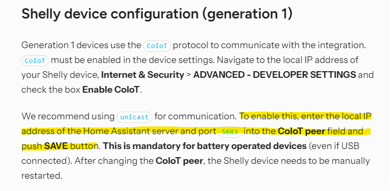

Da sollte aber eigentlich nicht “mcast” stehen sondern die IP des HA
sagt die Doku zumindest
