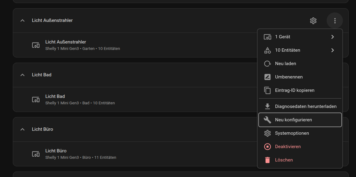

Also zumindest bei den Shellys kann ich dir aus eigener Erfahrung sagen (wegen Umstellung von FritzBox zu Unifi), dass wenn ein Shelly eine neue IP bekommt, dann reicht der Neustart des Shelly, dass auch die IP in Home Assistant neu versorgt ist. Der Shelly taucht dann dort automatisch mit der neuen IP auf. Einzig Gen1 Geräte waren da etwas zickig.
Hier kannst du dann in die Shelly Integration gehen, deinen Shelly suchen und oben rechts auf 3 Punkte klicken. Aus der Liste wählst du Neu konfigurieren:

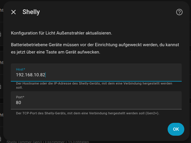

In dem Fenster:
kannst du zur Not die neue IP hinterlegen
