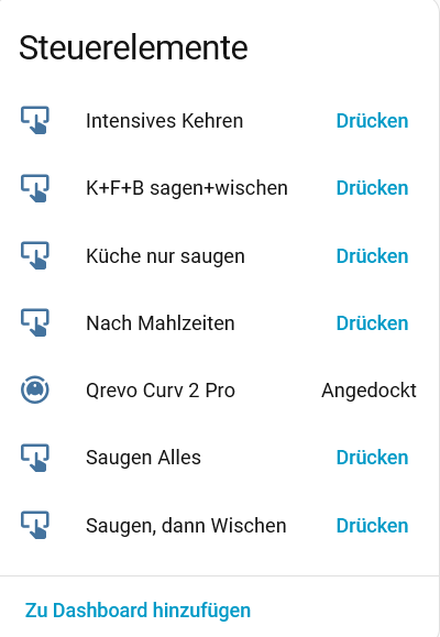

Die Roborock App ist auf dem Handy installiert, Putzprogramme angelegt, die Roborock Integration ist installiert, die Programme sind auch sichtbar (Foto). Wie bringe ich bloß Alexa dazu die Programme auszuführen?
Lege ein Script pro gewünschter Aktion an, gib das dann nach Alexa frei und in der Alexa App legst Du eine Routine pro Script and und verbindest die mit Aktivierungsworten wie “Wohnzimmer saugen”.
