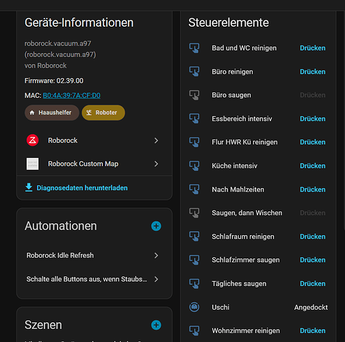

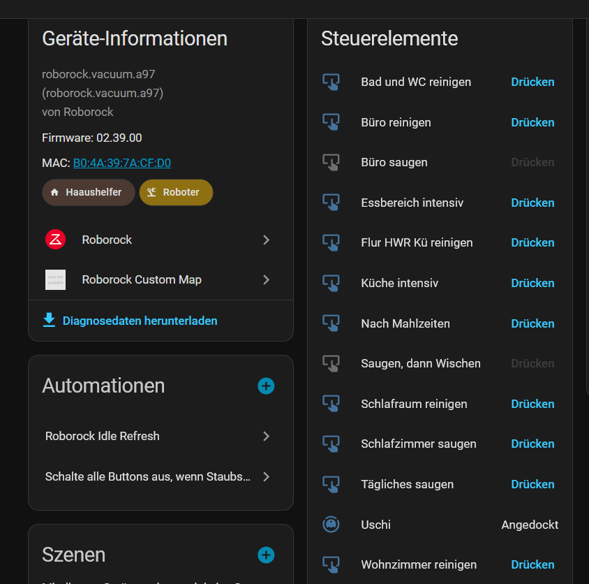

Die Roborock-Integration bietet doch die in der App hinterlegten Aufgaben an:

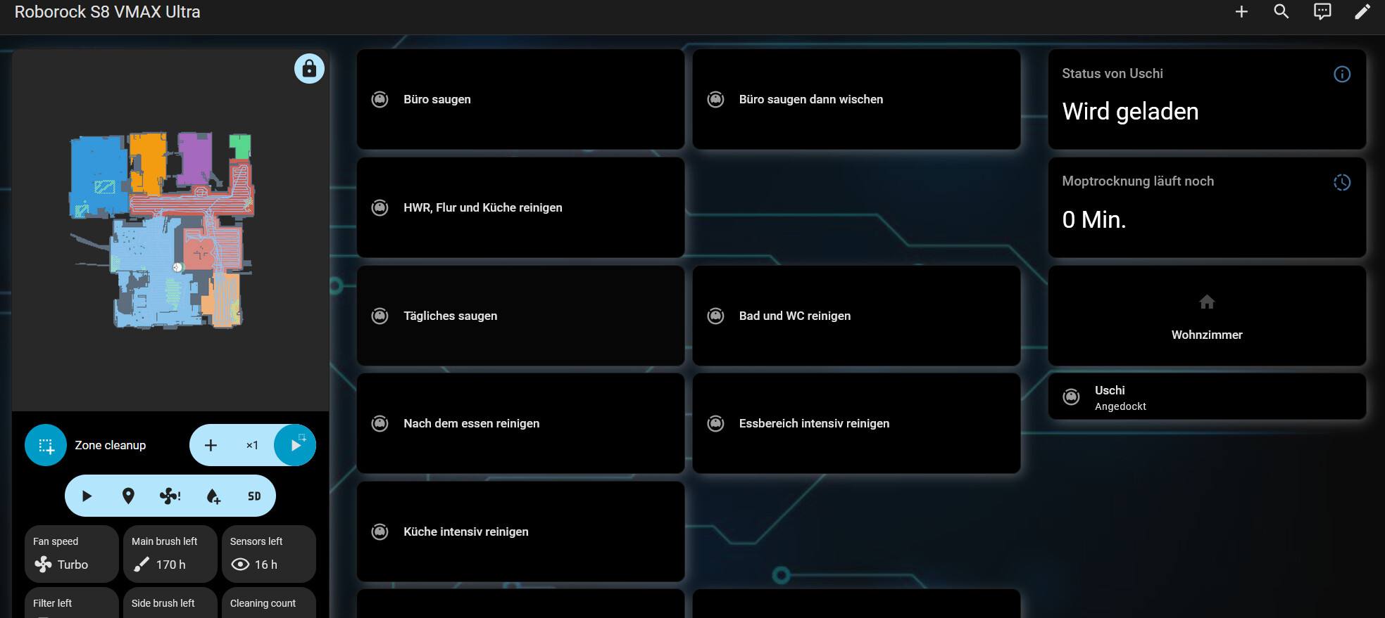

Und die kann man auf einem Dashboard einfach anzeigen lassen.
Ich habe die Mushrom-Template-Karten genommen:
Mit dem anklicken rufe ich dann ein Script auf.

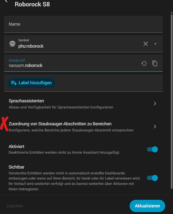

Hab mir das Video von Simon angesehen, aber die Raumzuordnung klappt nicht.
Würdest Du kurz beschreiben wie Du das gemacht hast?
vG
Franky
Genauso, wie es auch Simon beschrieben hat.
Die Räume aus der Roborock App den Bereichen aus Home Assistant zugeordnet.
… und genau scheitert es. Ich sehe keine Räume aus der Roborock App in Home Assistant die ich zuordnen kann.
Ich habe lediglich die in der Roborock App definierten Programme.
Hast Du ein Beispiel Yaml für einen deiner Räume?
Danke. Das wars. :love_you_gesture:
Mit deinem Screenshot konnte ich die Raumzuordnung finden

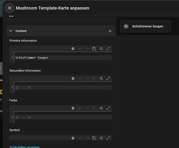

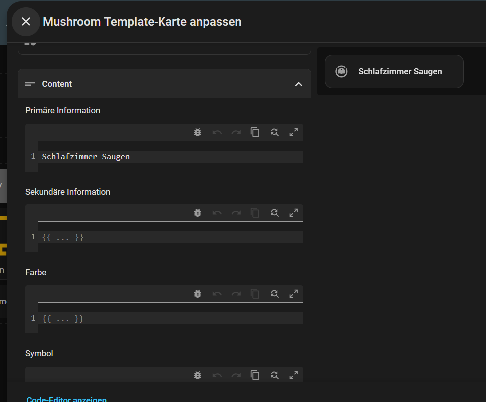

Wenn du nur die Buttons brauchst, geht die Mushroom-Template-Karte.

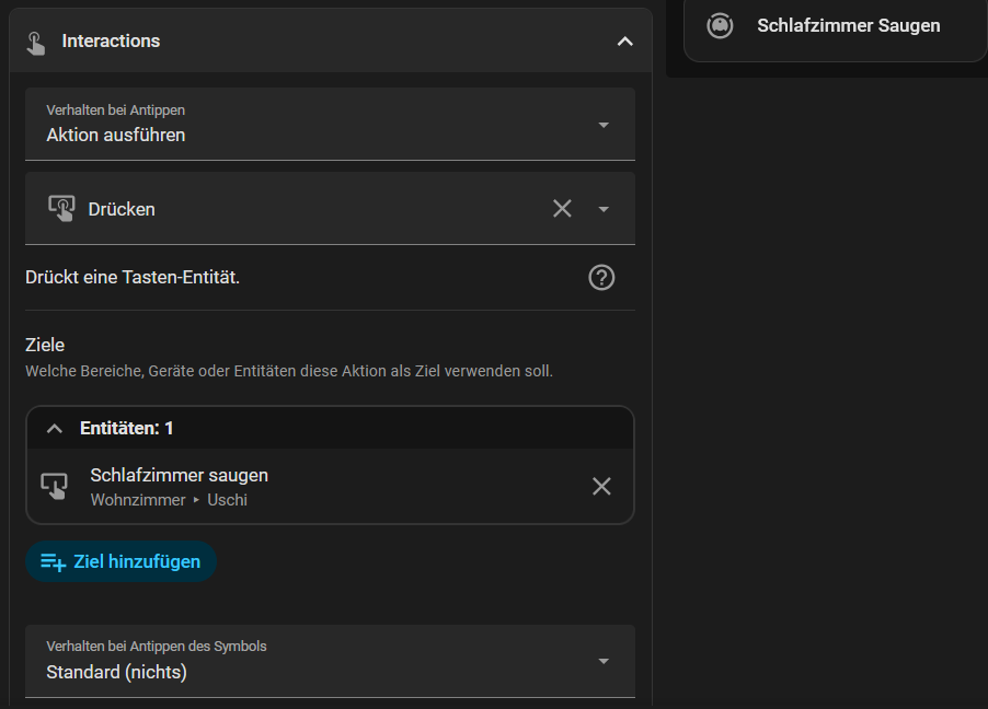

Gib einen Namen und als Aktion ‘Taste Drücken’ ein.
Als Ziel nimmst du den Punkt aus der Roborock-Integration, der ausgefuhrt werden soll.
Der Code für meine Aktion hier sieht so aus:

Supi, Danke Dir. Funktioniert einwandfrei. Da wird sich meine Frau freuen das Sie nur ein Knöpfchen drücken muss.
