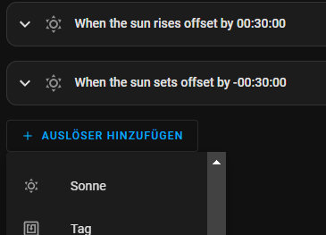

Einfach platform: sun nehmen hab da Anfang der Woche auch mit template rumprobiert und dann auf einmal die Sonne bei den triggern gesehen.
Edit:
Sorry nicht richtig gelesen, da kann man nur Sonnenaufgang und Sonnenuntergang steuern.
Tobi
Danke, ja genau, das hab ich auch gemerkt … meiner Meinung nach etwas blöd in Home Assistant gelöst weil die “Sun” Einbindung ja mehr als die beiden Werte bereitstellt.

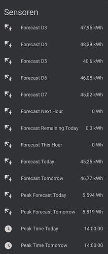

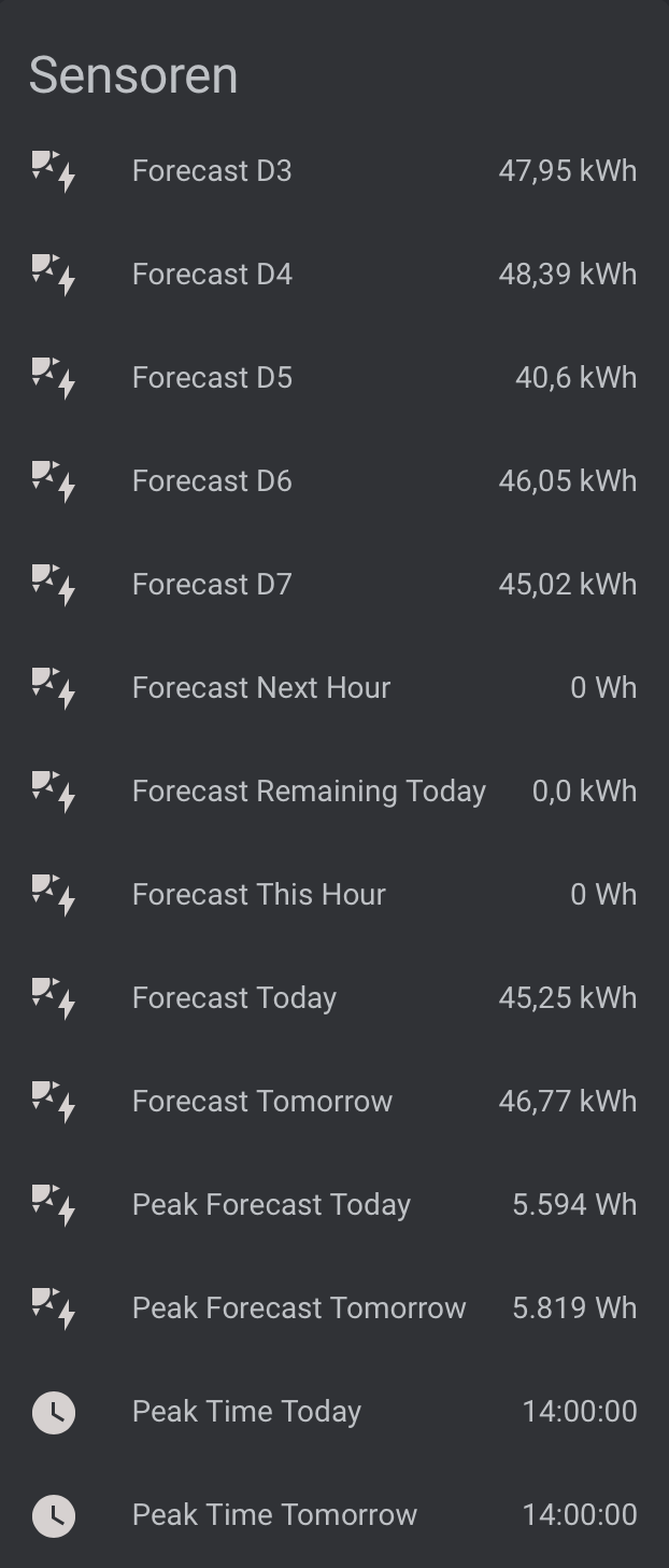

Das kannst Du auch anders lösen. Der PV-Forecast von Solcast gibt mit der Entität sensor.solcast_peak_time_today den Sonnenhöchststand PV-technisch aus.
Beide Lösungsansätze funktioniert auch an bedeckten Tagen, von daher würde ich das über die PV-Leistung steuern und nicht über “wackelige” Werte.

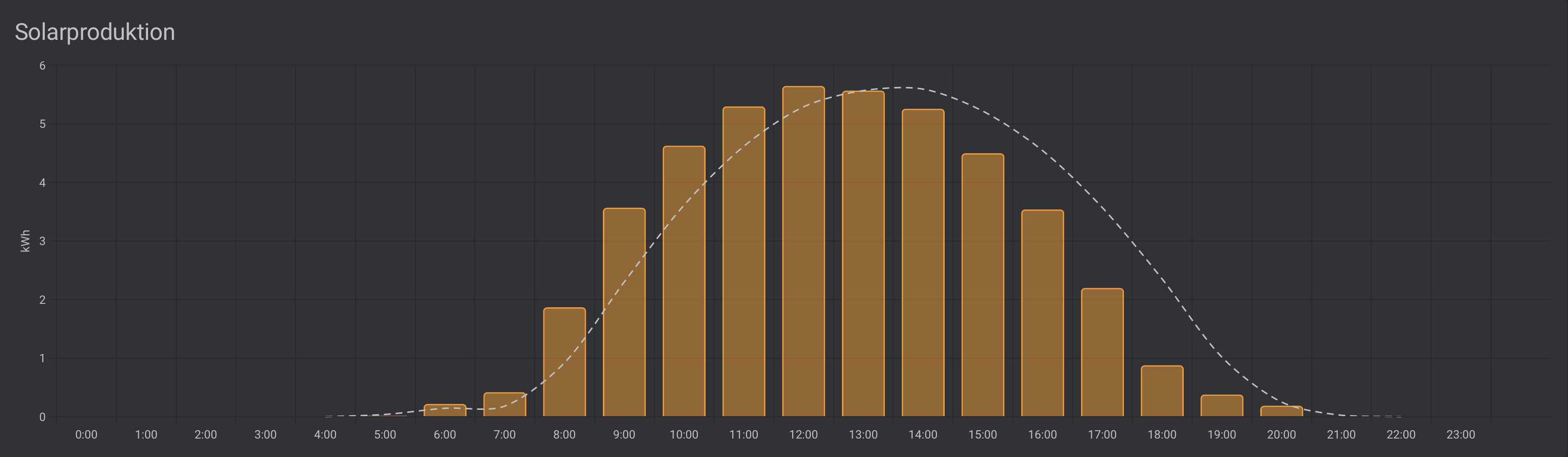

Irgendwie so, wenn 30 Min Vollgas anliegt, führe das aus was ich will…
EDITH: Und bei Solcast gibt es auch noch den ein oder anderen Wert, den man heranziehen könnte. Es ist und bleibt ein Forecast, zumindest bei mir passt das bis auf 10% Abweichung.
Der von heute:
Und die vorhandenen Sensoren:
