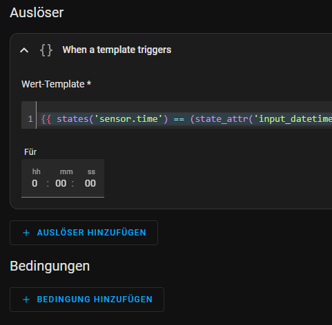

Wenn ich den Abschnitt über Template Trigger richtig verstanden habe, geht das ja nur in der config.yaml. also könnte ich die Automatisierung nicht im UI erstellen (und verändern).
Wäre es eine Option stattdessen einen Sensor (oder sowas in der Art) zu erstellen, damit ich damit eine UI erstellte Automation triggern kann?
Es geht auch in der UI:

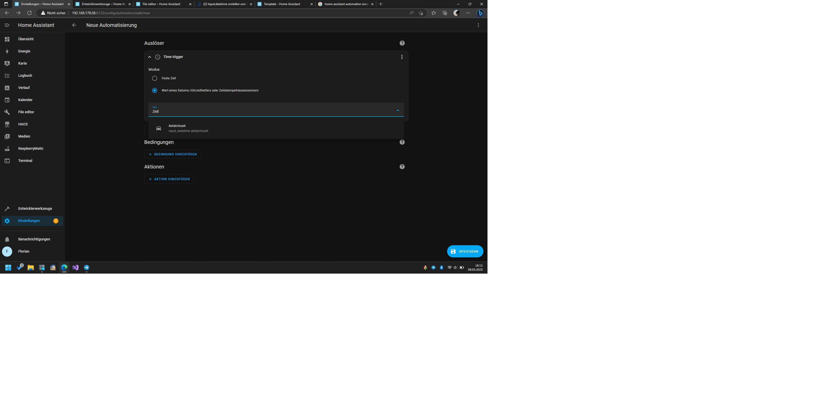

Die Sensoren könntest du dann über den Time-Auslöser triggern.
Das habe ich mir auch gedacht.
Aber der Sensor wird nicht angezeigt. Ich sehe nur meinen Helper.
Habe versucht den Namen des Sensors einfach einzutragen (sensor.zeittest), aber dann wird nichts getriggert.
