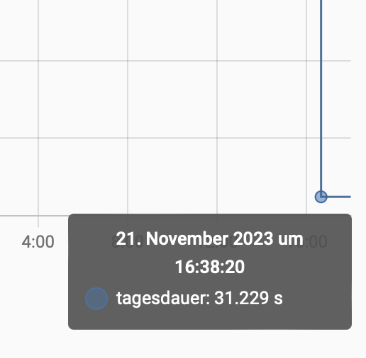

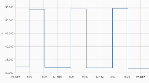

Das Ergebnis sieht dann aber so aus:
Es wird also nicht nur um 0 Uhr, sondern auch bei Sonnenauf- bzw. -untergang. Der Wert 31.5xx s ist ja korrekt.
Ich hätte erwartet, dass der Trigger um 0 Uhr auslöst und dann das Ergebnis stehen bleibt.

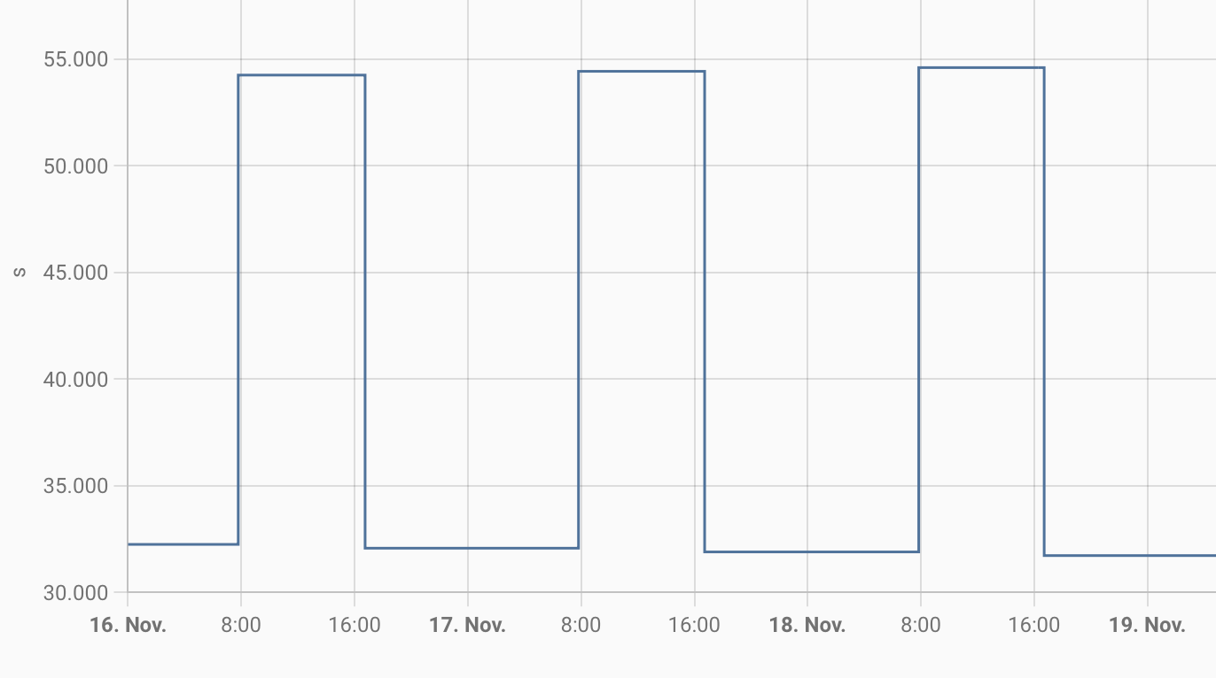

Nachtrag:
Hat den Wert gerade wieder aktualisiert:
Da ist irgendwie ein anderer Fehler versteckt ?!?
