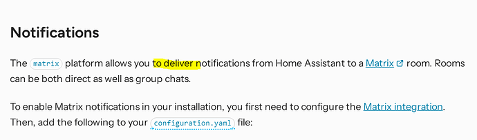

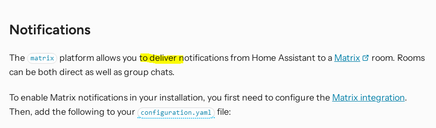

hab mir den Link gerade durchgelesen, damit kann man aber auch nur Nachrichten verschicken.
das können andere Lösungen ja auch, ich will Nachrichten bekommen…

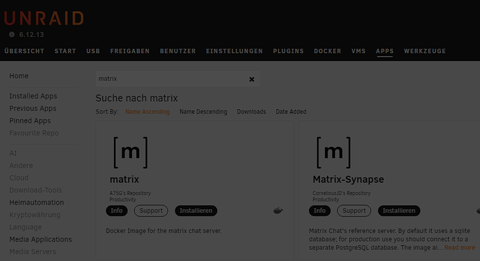

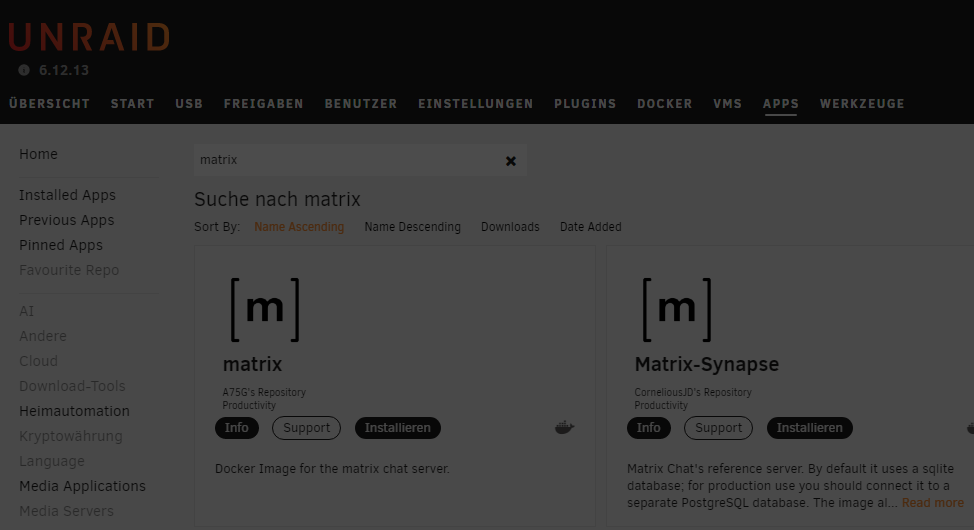

ok, kA ob Du Dich mit Docker auskennst oder mit einem homeserver aber unter unraid gibt es diese App …
Infos dazu hier.
https://hub.docker.com/r/avhost/docker-matrix
kann ich das nehmen?

Als Server? Ja. Ich meine, dass es sogar ein Matrix-Add-on für HA gibt. :wink: Der Server muss ja, wenn Du ihn nur selbst nutzt, nicht wirklich viel leisten.

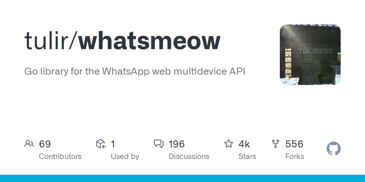

Zusätzlich zum Server brauchst Du dann noch die Bridge. Für WhatsApp, z. B. GitHub - mautrix/whatsapp: A Matrix-WhatsApp puppeting bridge
auch hier geht es nur darum, eine whatsapp Nachricht aus HA zu verschicken.
das wäre einen Versuch wert. Die Bridge basiert auf
und da steht in den features:
  • Receiving all messages
jetzt müsste man nur checken, ob alle dort genannten features auch in den matrix-Server eingeflossen sind und wenn ja ob die HA Integration das dann auch alles verwendet.
