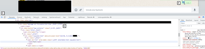

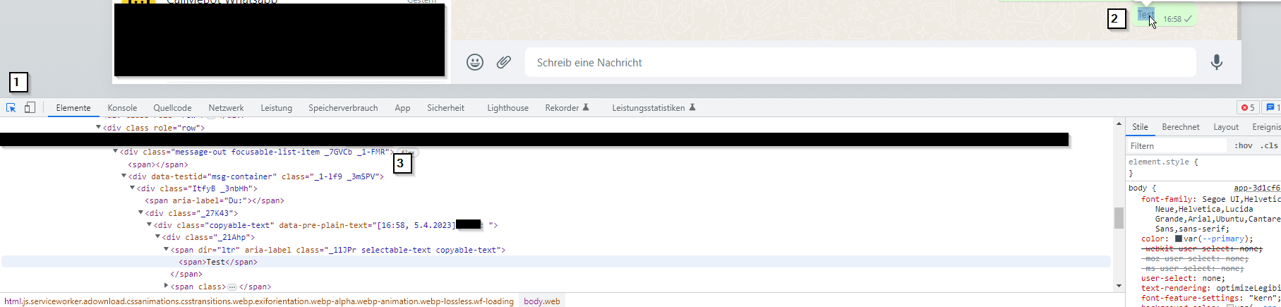

Etwas kniffliger ist das Versenden von Nachrichten in Gruppen. Dort muss die Gruppen-ID ermittelt werden. Dazu braucht ihr das Entwicklertool im Browser. Dann wählt ihr auf web.whatsapp.com die gewünschte Gruppe aus. Nun klickt ihr auf “Elemente auf der Seite auswählen” [1] und dann auf die gewünschte Nachricht [2]. In der Konsole findet ihr dann unter data-id euren numerischen String, der @g.us_ enthält. Kopiere den Teil nach “true_” bis und mit “@g.us” (ohne _). Das ist die Gruppen-ID.
Hinweis: Wenn du Nachrichten an dich selbst schickst, bekommst du keine Benachrichtigung auf dein Handy. In diesem Fall bist du auf Callmebot angewiesen.

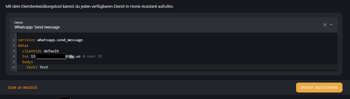

Ja, das ist möglich. Die Aktionsdaten müssten so aussehen…
clientId: default
to: 0123456789@s.whatsapp.net
body:
  text: |
    *Info von Home Assistant*
    Der Tumbler ist fertig.
    _Dies ist eine automatisch generierte Nachricht._
