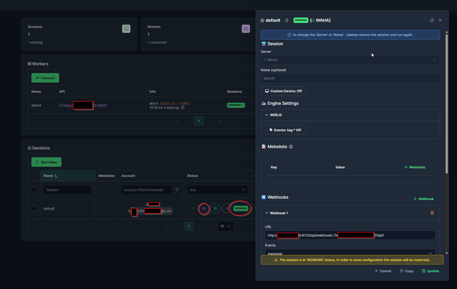

Start- Session unter http://192.168.xxx.xxx:3001
  "name": "default",
  "config": {
    "webhooks": [
        "url": "http://192.168.xxx.xxx:8123/api/webhook/**kopierte Webhook-ID**",
        "events": [
          "message"
xxx.xxx = HA-IP
Mit Whatsapp-Account verknüpfen:
Den erzeugten und angezeigten QR-Code in Whatsapp einscannen

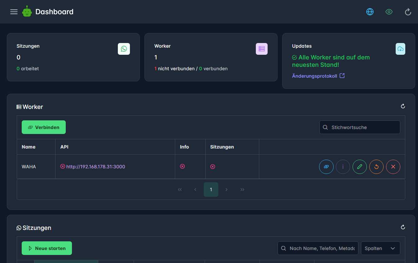

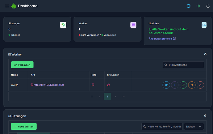

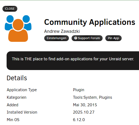

EDIT: Hier ein kurzes Tutorial, wie man WAHA auf unraid installiert:
  1. man braucht Community Applications aus dem App Store
  2. unter APPS links in der Spalte ganz unten auf “Repositories” klicken
  3. im Suchfeld oben WAHA eingeben es wird nichts gefunden
  4. neben dem Suchfeld gibt es jetzt den button “DockerHub” dadrauf klicken
  5. es werden viele gefunden, man nimmt den ersten von devlikeapro
  6. auf installieren klicken

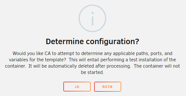

  7. es wird eine Testinstallation gemacht
  8. auf JA klicken und am Ende auf FERTIG
  9. der Container wurde nicht gestartet, man geht auf bearbeiten
  10. wenn der Port von 3000 ok ist, kann man das so lassen
  11. oben rechts in der Ecke auf “Erweiterte Ansicht klicken”
  12. WebUI = http://ip-deines-unraid:3000/dashboard/
  13. ggf .Symbol-URL
    https://res.cloudinary.com/postman/image/upload/t_team_logo/v1717146508/team/60697e9b295176aaae7d186ce0108fb4175d204fccd7d9b0fa69fb6b4a268bbd.png
wenn man jetzt den container startet und dann auf WebUI klickt, sieht man ein Anmeldefenster.
user ist immer “admin”, das PW ändert sich ständig, man bekommt es heraus, indem man vorher im Container Protokoll danach sucht (ganz oben in Log)
soweit bin ich gekommen. Es wird sicher einen Weg geben, ein permanentes Passwort zu hinterlegen oder diese Abfrage ganz auszuschalten

Weit bist du nicht mehr entfernt. Nun einfach eine neue Sitzung starten. Einfach nur einen Namen geben (z.B. “default”). Und dann einen “Webhook” als Option anhaken. Als Adresse gehst du in dein HA - Neue Automation erstellen –> Auslöser hinzufügen –> Webhook oben eingeben und als Auslöser auswählen. Dort wird dann ein Token erzeugt (startet mit “-” und dann Buchstaben. Nun als Url in Waha unter webhook deine HA Adresse inkl. Webhook rein “http://xxx.xxx.xxx.xxx:8123/api/webhook/-ghasdvhdv”.
Dann einfach die Session starten. Ein wenig warten. Irgendwann kannst du den lila Kamerabutton. Dann sollte ein QR-Code erscheinen. Nun dein Whatsapp öffnen, oben rechts die drei Punkte antippen und “verknüpfte Geräte” auswählen. “Gerät hinzufügen” - QR-Code scannen. fertig.
Nach einer Weile sollte die Session in “run” gehen. Wenn das läuft, hast du es eigentlich geschafft. Dann nur noch aus meiner Anleitung den Teil der Automation anschauen, oder hier noch einmal schreiben :wink:
