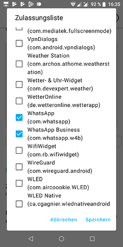

Aber mit Last Notification gehts auch. Dazu musst Du aber in der Companion App bei der Sensor Einstellung noch Whatapp explizit in der Zuordnungsliste auswählen, dann steht da immer sofort die Aktuelle Meldung in der Entität und Du musst nur noch auf den Sender filtern.

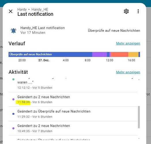

das ist heute passiert: will auf diese WA Nachricht reagieren, die um 11:58H gekommen ist…
aber das steht im HA-Sensor …
“Geändert zu 2 neue Nachrichten”, damit kann man wohl nichts anfangen …
Was steht denn in den Attributen?
alles mögliche über mehrere Seiten aber wenn man nach “whatsapp” sucht, kommt nichts.
Muß ich evtl. in whatsapp noch etwas einstellen?

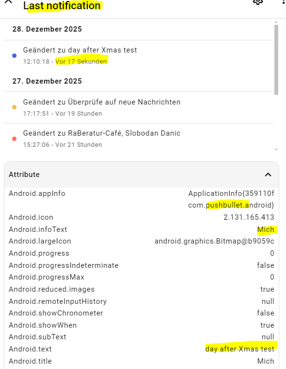

Habe mir mal als Test per pushbullet eine Nachricht geschickt
die kam aber nicht sofort an sondern erst, nachdem ich im Handy in der comp.app den button
“wird sofort aktualisiert” gedrückt hatte.

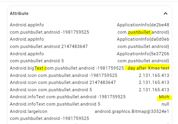

in den Attributen sind (gelb markiert) gewisse Schlüsselwörter enthalten.
der andere Sensor “Last Notifikation” scheint da schneller zu funktionieren.
jetzt brauche ich nur noch eine Automation, die das auf den Text “whatsapp” untersucht und dann eine Aktion durchführt …

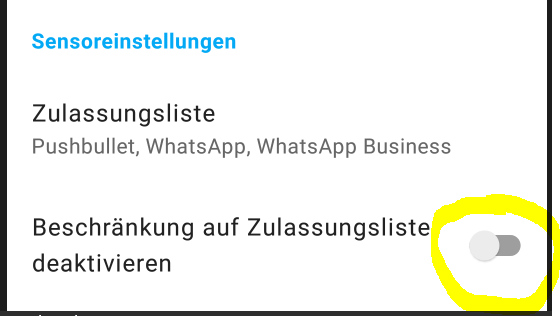

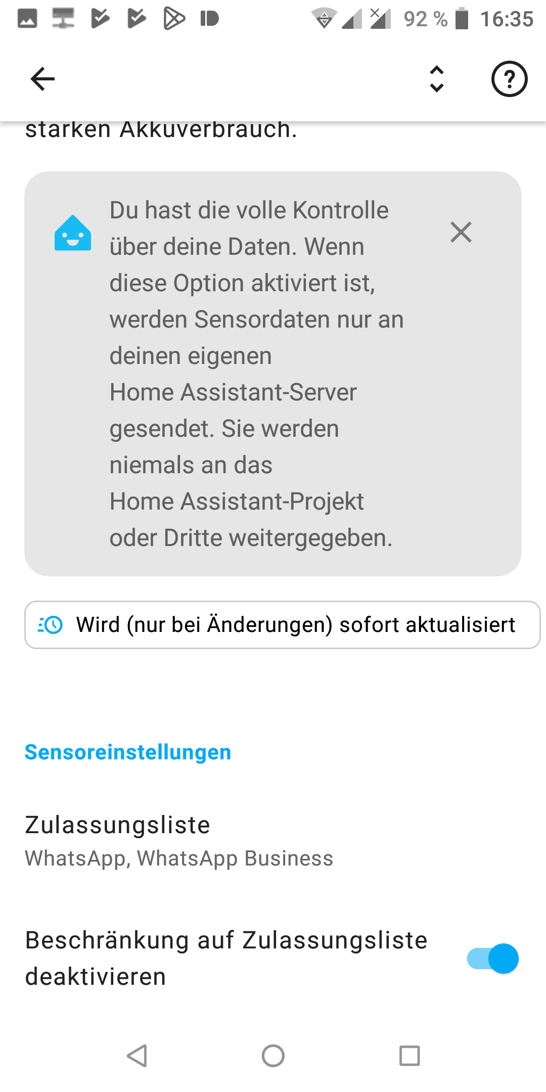

Du musst in deinen Einstellungen die Beschränkung auf Zulassungsliste aktivieren. Sonnst bekommst du auf den Sensor alle Benachrichtigungen!
Also den Schalter deaktivieren. Das ist unglücklich beschrieben…
Das ist eine Karte in HA.
Quelle: Home Assistant Markdown card - Home Assistant
also dann so?

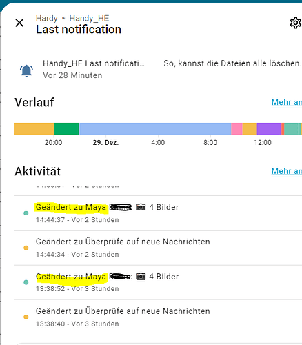

so, der Sensor “Last notification” hat was bekommen leider aber mit einer 2 std. Zeitverzögerung (wenn das nicht besser zu machen ist, kann ich mir den ganzen Kram sparen).
also wie müsste jetzt die Automation aussehen, wenn ich auf das Schüsselwort “Maya” reagieren will? Danke für kurze Hilfestellung.
