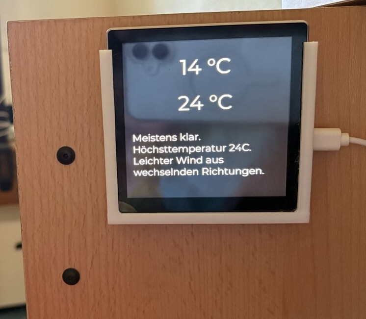

Das folgende Projekt ist eigentlich nicht der Rede Wert, der Nutzen für andere geht wohl auch gegen Null…aber es hat extrem viel Spass gemacht und mein Wissen prächtig erweitert :rofl:
Worum geht’s / Problemstellung:
In unseren Schlafzimmern gilt striktes Handy & Tablet Verbot (WAF…) Wenn ich in der Früh erwache, weiss ich nicht was ich anziehen soll. Grundlage hierfür wäre zu wissen, welche aktuelle Temperaturen anliegen, was die Tages-Höchsttemperatur sein wird und eine Zusammenfassung der allgemeinen Lage.
Ich habe keine Lust, am Morgen durch die Villa zu trotten, runter in die Küche, ein Tablet zu suchen oder vor den grossen HA Screen zu stehen und dann wieder nach oben anziehen gehen. Den Wetterbericht am Vorabend zu studieren ist ebenfalls sinnlos, da ich den beim Aufwachen vergessen habe.
Tja, was tun? Ich habe genug Entitäten im HA mit solchen Wetter-Infos, aber wie kann ich die “unsichtbar” in die Reithalle schmuggeln? :thinking:
Bei meinen Streifzügen durch’s Internet blieb ich plötzlich bei VahaC und seinen Projekten hängen. Ich hatte mich zuvor noch nie gross mit ESP32 oder sonstigen Mikrokontroller beschäftigt. Aber hier tat sich eine ganz neue Welt für mich auf! Sein sehr gut dokumentiertes Touch-Display-Projekt hat mich sehr inspiriert und mich auf die Idee gebracht, meine Wetterinfos auf so ein Display zu bringen und selbiges im Bett-Rahmen zu verstecken :rofl:
Also hopp-hopp bei Aliexpress für ein Appel und 'n Ei eine Handvoll CYD und Guition Displays bestellt. Schon krass wie wenig das kostet! Ich tat mich anfangs sehr schwer mit dem LVGL-GUI Design. Aber die ESPHome Designer Integration und der Online Designer halfen mir gewaltig aus der Patsche.
Nach erfolgreichen Tests konstruierte und druckte ich eine Halterung und fixierte diese mittels Klett an der Innenseite des kleinen in der Bett-Konstruktion integrierten Schrankes. Wenn ich via HA nun sanft zum aufwachen das Licht einschalte, geht das Display an und zeigt mir die benötigten Infos wenn ich die Türe öffne und geht wieder aus wenn das Licht ausschaltet wird. Diese Lösung hat vollumfänglich zu 100% den WAF erfüllt :star_struck:
So schaut es aus:
Hier der unoptimierte, aber funktionierende Code falls es jemanden interessiert:

Nun, man muss sich im Leben einfach zu helfen wissen :clinking_beer_mugs:
