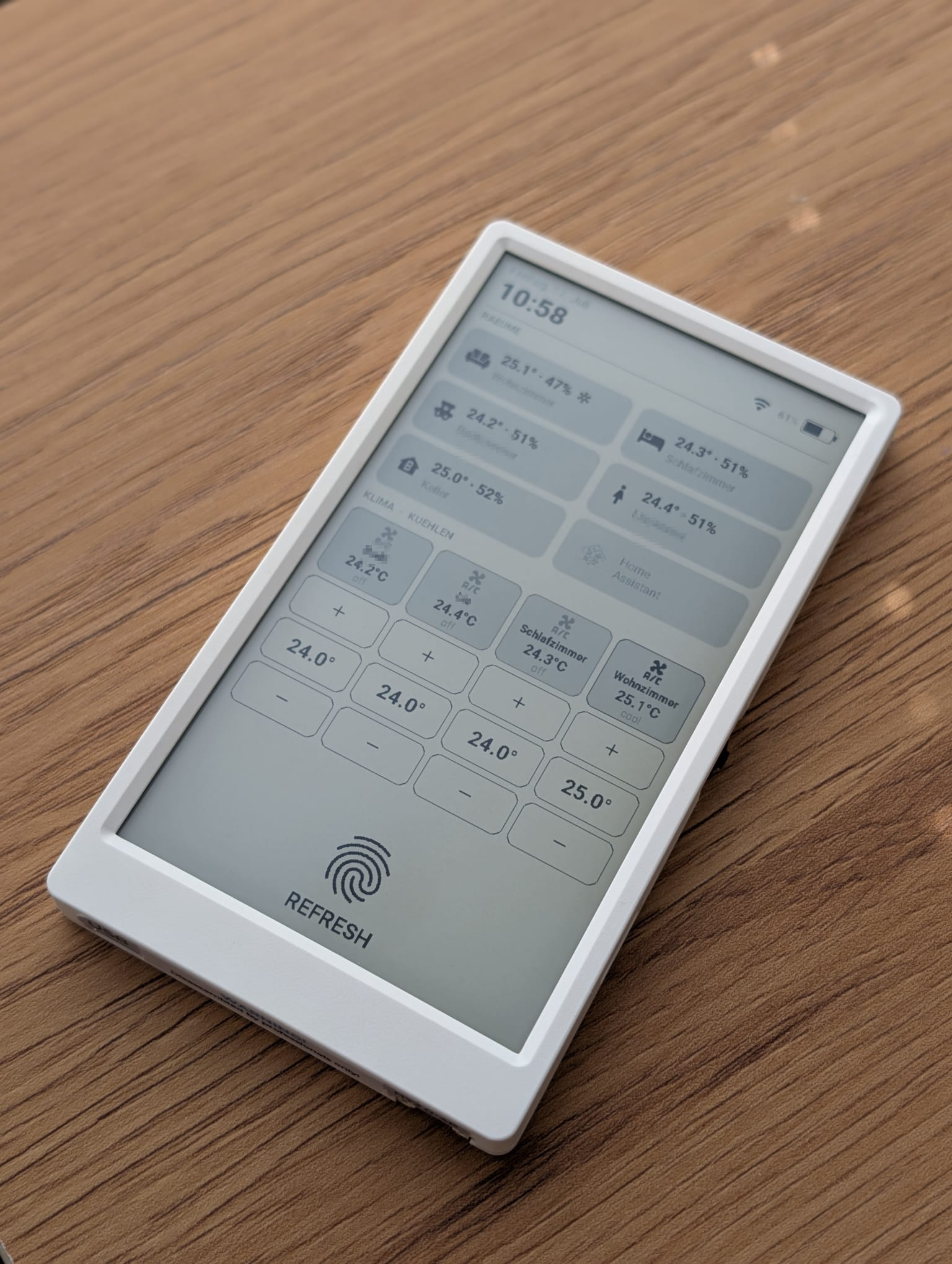

bei uns wird die Klimaanlage (LG Multi-Split, 4 Innengeräte) komplett über Home Assistant gesteuert – die Original-Fernbedienungen benutzen wir gar nicht. Das Problem: Das Haupt-Dashboard (Tablet) hängt unten im Wohnzimmer. Wer oben im 2. Stock die Temperatur ändern wollte – meine kleine Tochter zum Beispiel – musste immer erst runterlaufen.

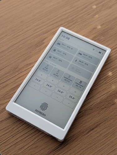

Die Lösung: ein M5Paper (ESP32 mit 4,7" E-Ink-Touchscreen, 960×540) mit ESPHome, das unser Klima-Dashboard 1:1 nachbildet:
  • Alle 4 Räume auf einen Blick: Temperatur + Luftfeuchte, dazu Schneeflocke/Flamme wenn die Klima läuft und ein Symbol wenn ein Fenster offen ist
  • 4 Klima-Spalten mit +/− Tasten: schreiben direkt die input_number-Helper der Klimaautomatik – exakt wie das große Dashboard, nur eben oben. Je nach Modus (Kühlen/Heizen) wird automatisch der richtige Sollwert verstellt
  • E-Ink-schonend: Teilupdates ohne Aufblitzen nur bei Änderungen, Vollrefresh per Fingertipp – kein Dauer-Refresh, der das Panel altern lässt und akku frisst.

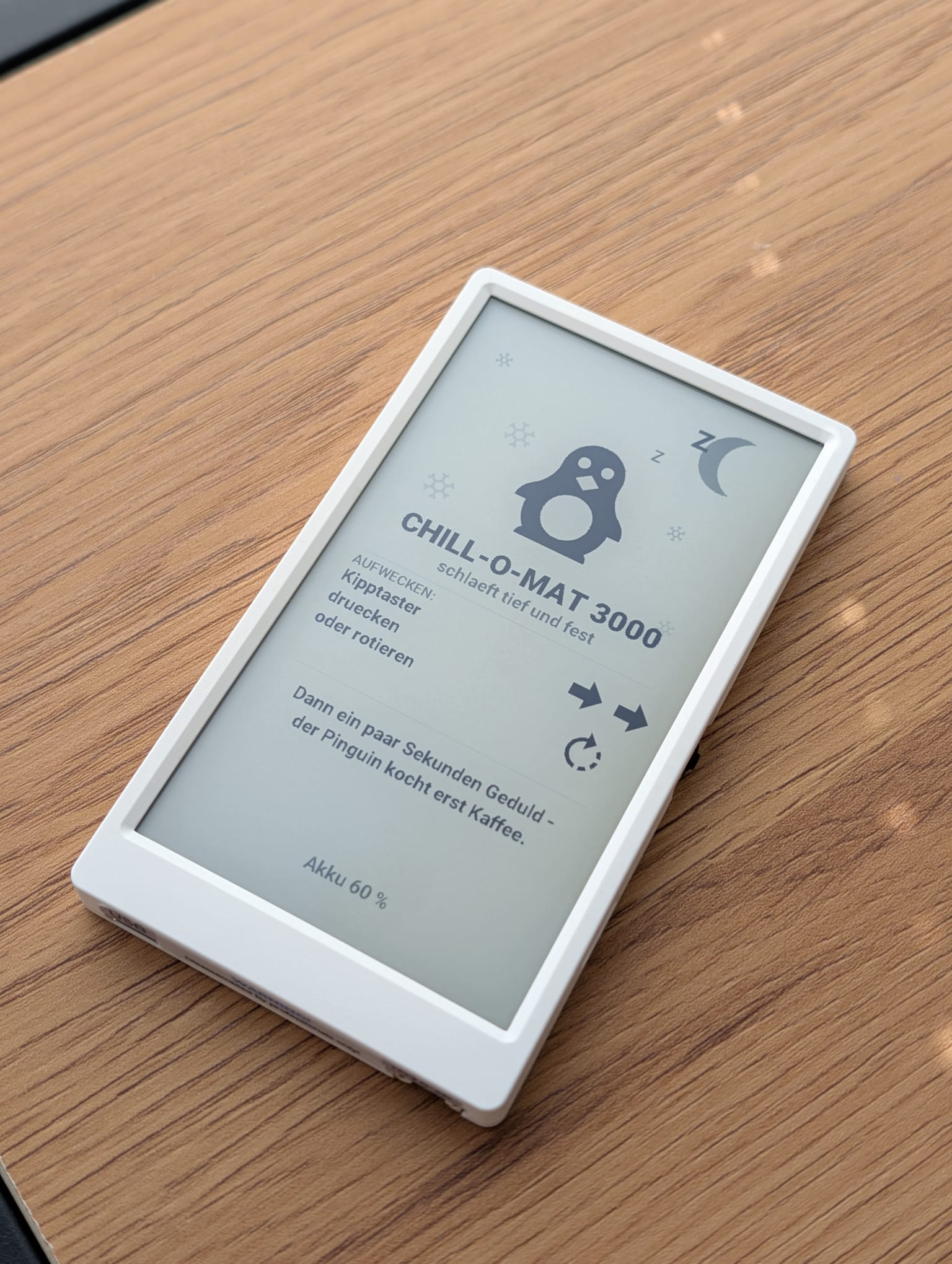

  • Akkubetrieb mit “Super-Sleep”: Nach 60 Sekunden zeigt es einen schlafenden Pinguin mit Weck-Anleitung und legt sich schlafen (~1,6 mA – Display- und Touch-Versorgung werden komplett gekappt, das E-Ink hält sein Bild ja stromlos). Aufwecken per Kipptaster an der Seite. Rechnerisch KI sagt ~30 Tage Laufzeit – mal schauen, wie lange der Akku wirklich durchhält :grinning_face_with_smiling_eyes:
  • Bonus: Der eingebaute SHT30 liefert Temperatur + Luftfeuchte des Flurs gratis an HA zurück
Am USB-Kabel schläft es nie und aktualisiert live – vermutlich wird es später ein festes Mini-Dashboard an der Wand mit 5V-Versorgung (die Rückseite ist magnetisch, das bietet sich an).

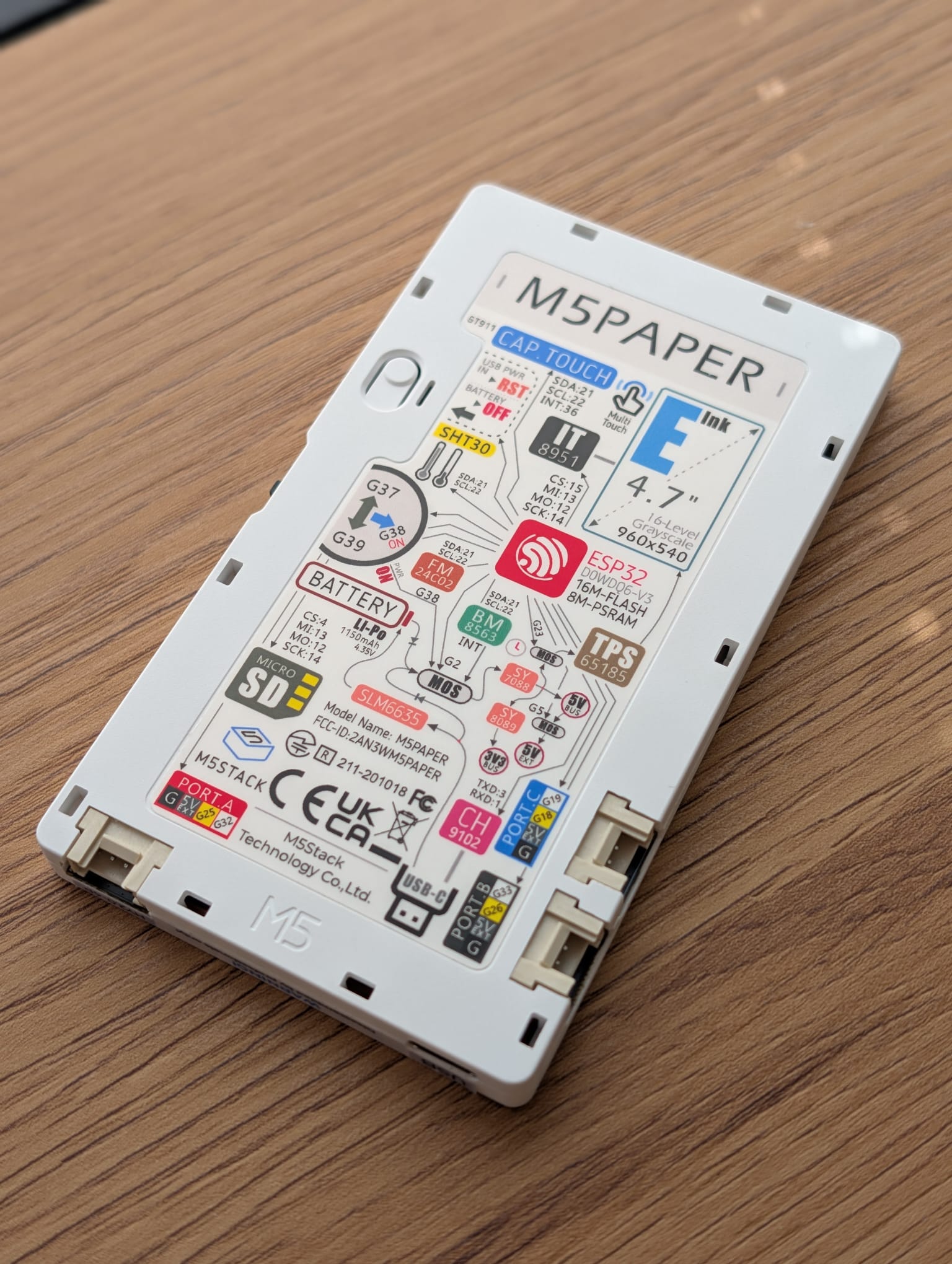

Hardware: M5Paper ESP32 Development Kit v1.1 (~65 €)
