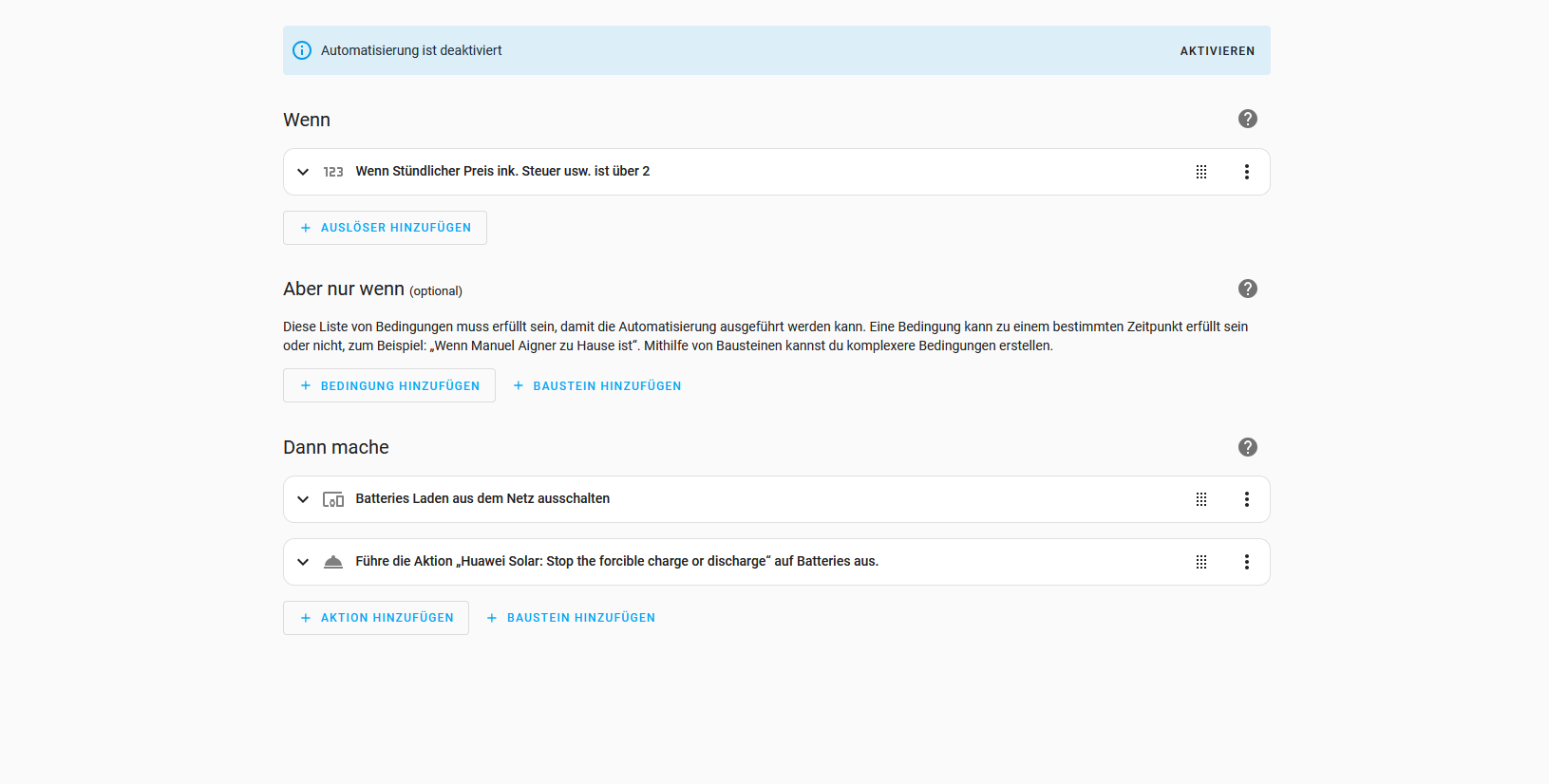

Leider komm ich garnicht soweit. bekomme immer einen Fehler…
Mache ich die Automation so, wird sie einfach nicht ausgelöst.
Ohje wo hast du denn das eingetragen? Das sieht mir nach Formatierungsfehler aus. Mach mal zwei Leerzeichen Automation. Beim unteren Bild löst er wahrscheinlich nicht aus, weil er schon immer über 1 vom Preis her ist. Ändere den mal auf einen realistischen Wert.
OK, mit einem realistischem Wert löst die Automation aus. jetzt scheiterts nur noch dran dass der Speicher nicht zu laden beginnt obwohl er den “Befehl” bekommt
Du musst noch das Forcible Charge starten
EINSCHALTEN
AUSSCHALTEN
So jetzt sollte es laufen. Besten dank für die Hilfe
