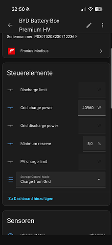

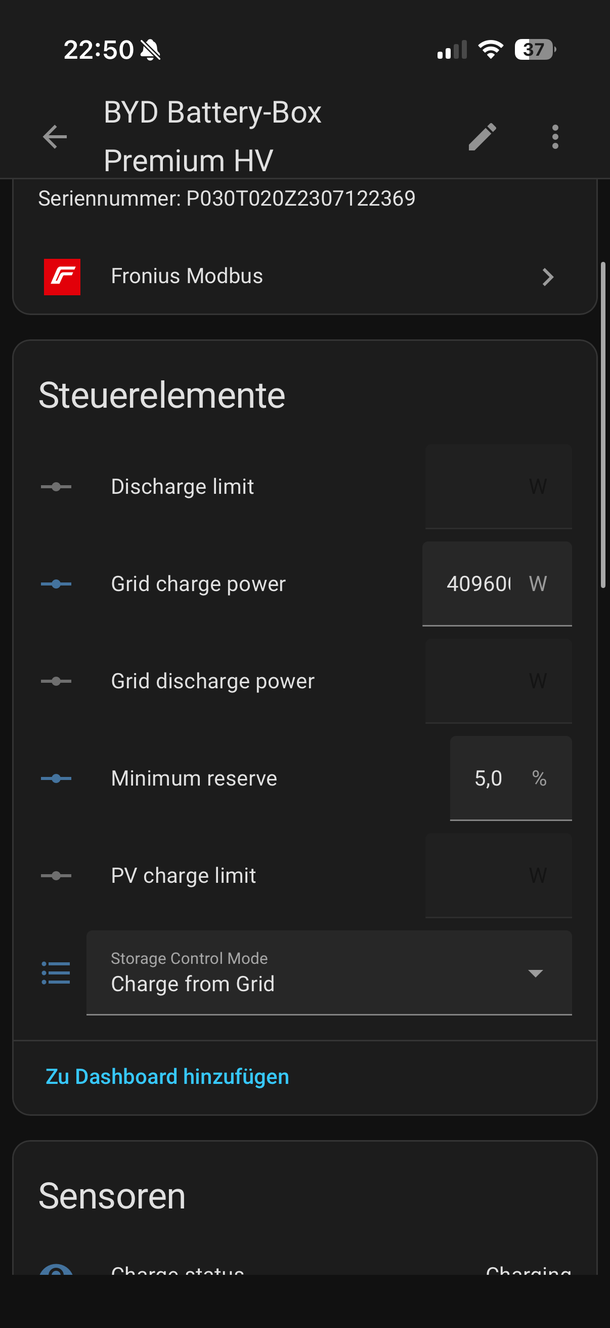

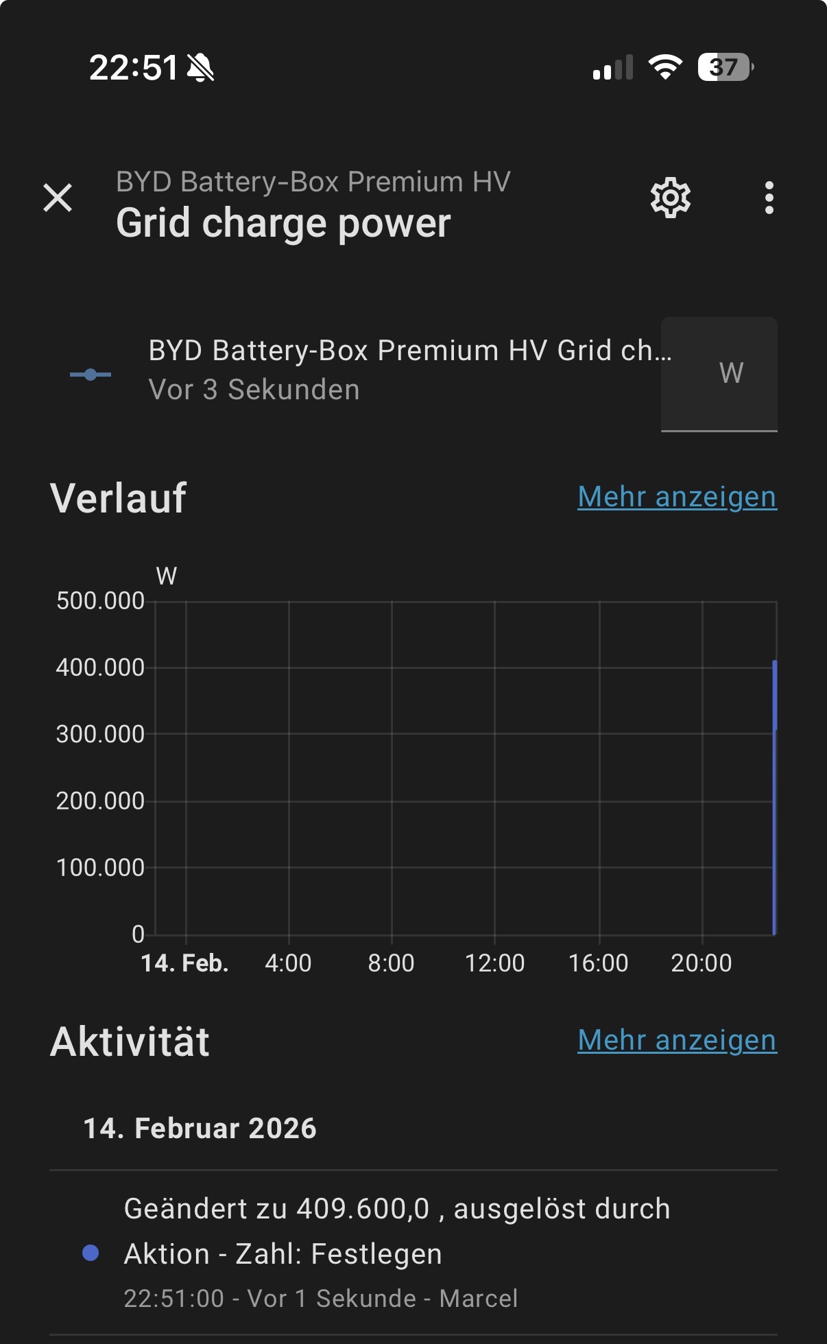

Hey. Ich hatte auch Probleme den Akku mit aus dem Netz zu laden.
Mit der modbus Integration habe ich es dann hin bekommen indem ich auf charge from Grid gestellt habe.
Außerdem die power manuell mit 4000 beschrieben woraus die Integration selber den Wert 409.600,0 gemacht hat. Dann hat er aber mit 4kwh aus Dementi geladen.
Vielleicht hilft dir das ja
Gruß Marcel

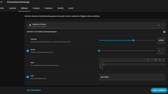

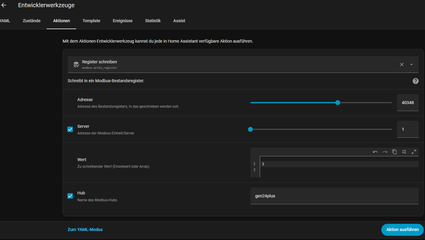

Hier mal ein Schritt der dich in die richtige Richtung bringen sollte.
Du kannst über
Einstellungen> Entwickleroptionen>Aktionen ja modbus writes losjagen.
Also z.B. so hier
der Name bei HUB ist der Name den du deinem Wechselrichter in home assistant modbus Integration verpasst hasdt. Sprich darüber holt er sich die IP. Das was hier Server genannt wird ist in modbus Sprache der Slave.
Kriegt man schnell raus wenn man mal auf den blauen Text “zum YAML Modus” drückt denn dann sieht man folgendes:
action: modbus.write_register
  hub: gen24plus
  address: 40348
  slave: 1
  value: 3
jetzt kannst du mal folgendes probieren.
storclr_mod (40348) auf 3
outWRte (40355) auf 65000
inWRte (40356) auf 10000

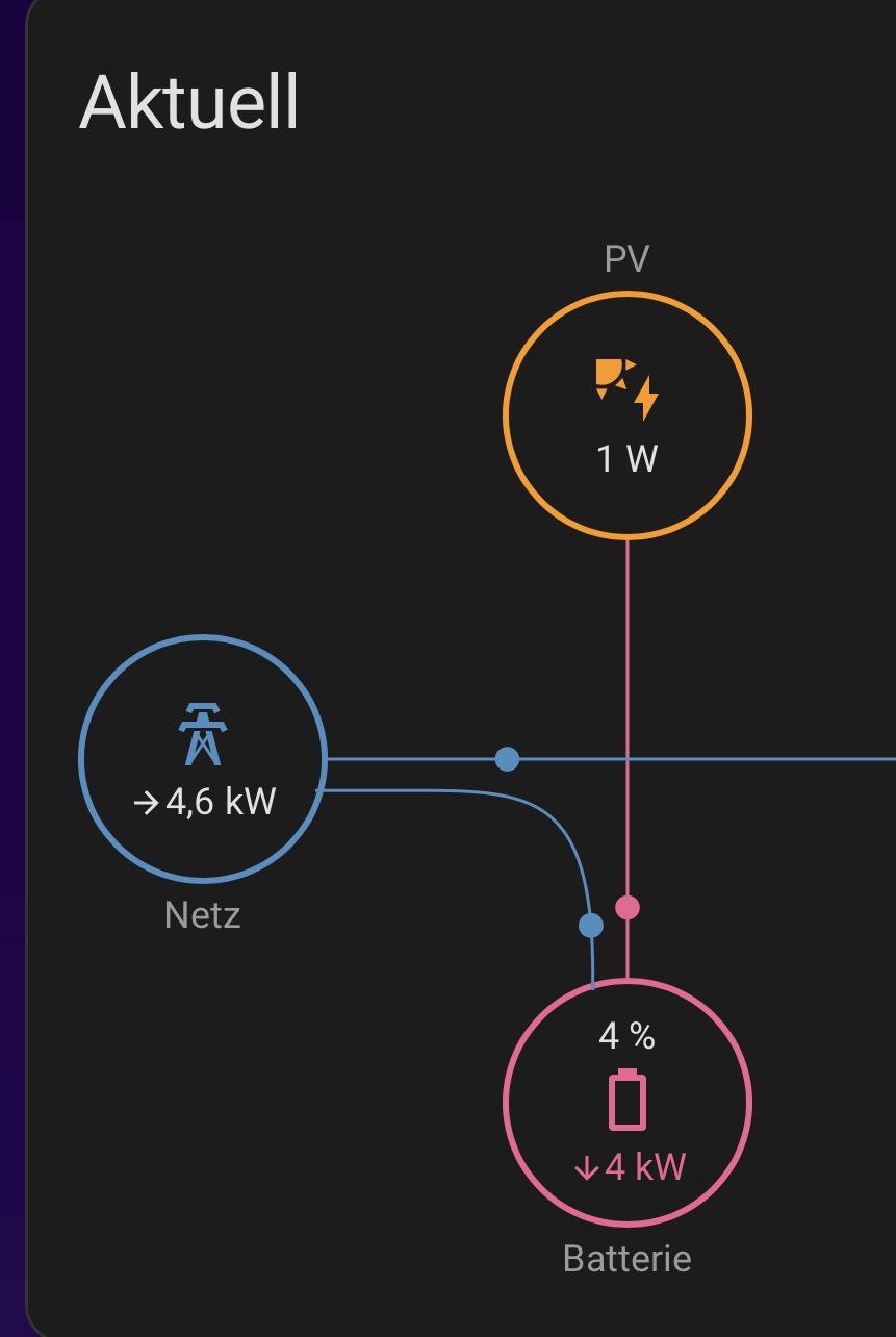

dann auf Aktion ausführen klicken und im solarweb oder in der Fronius Integration (2tes Fenster) die Lade- bzw. Entladeleistung beobachten

Danke an Alle, vor allem an Justone!
Register 40349 = 3, 40351 = 5000 (für Testzwecke) und 40357 = 10000 waren von mir richtig gesetzt worden.
Dank @justone und mit vielen Testrunden habe ich Register 40356 auf den akzeptablen Wert von 54920 gesetzt. Diesen Wert +/- 20 ergibt jeweils eine bemerkbare Verschlechterung, eine noch genauere Annäherung an den wirklich optimalsten Wert ziehe ich mal durch, wenn ich mehr Zeit habe. Schon Werte +/- ca. 1500 zu dem von mir ermittelten Wert verursachte, dass nur noch mit 500 Watt geladen wurde (Zwangsladung aus dem Netz).
Falls es jemand nachvollziehen will, hier die Randbedingungen:
Fronius Gen24 8.0, BYD HVS 7.7, max Ladeleistung 7.680 Watt
Erreichte Ladeleistung aus grid: 7.200 Watt
Einen schönen Abend und nochmals Danke an alle Unterstützer!
