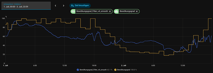

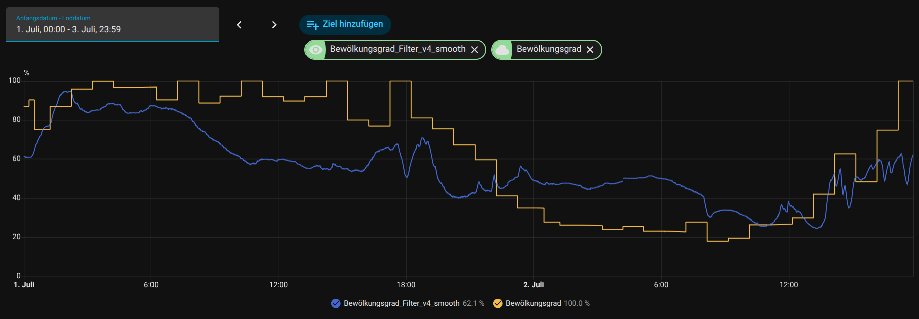

Man kann sich mit einem ESP32 und einem MLX90614 einen Bewölkungssensor selber bauen für HA :wink:
Gelbe Kurve ist der Online Wetterdienst, blaue Kurve ist der lokale Bewölkungssensor
Kannst Du auf eine Anleitung irgendwo verweisen? Danke!
Ich habe das nach dem hier gebaut gehabt.
@suedschwede
Vielen Dank für diese Idee. Ich finde das faszinierend und genau richtig. Die Links habe ich angesehen, aber mit meinem Niveau werde ich noch ein wenig mehr Praxis bis zur Umsetzung benötigen.
Ich danke Dir und bleibe am Ball.

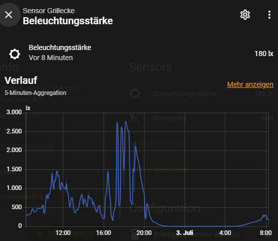

Warum willst du dir die Werte über externe Wetterdaten holen? Ich fahre unsere Markise ein/aus mit einem Beleuchtungssensor. Konkret haben wir draußen einen Hue Bewegungsmelder, der auch die Beleuchtungsstärke in Lux ausgibt. Damit kann man sich dann eine einfache Automation bauen. Wenn Wert für 3 min über 1500lx, dann Markise raus.
wie lößt du das Problem von plötzlichen Windböhen, dass eine automatisch ausgefahrene Markise durch eine plötzliche Windböhe Schaden nehmen kann?
Die Frage stellt sich bei mir nicht, da unsere Markise unterm Glas-Terrassendach auf Schienen läuft und es daher kein Problem mit Wind gibt.
