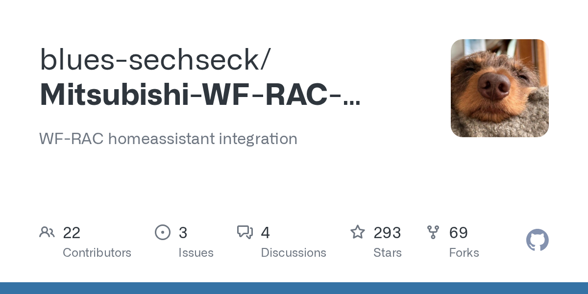

Ich habe eine Mitsubishi Heavy Industries Split Klimaanlage, ( SCM 60 ZS-W / 2x SRK20ZS-WF ) die ich mit dieser Integration in HA eingebunden habe und damit jegliche Automationen möglich macht:
