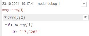

Ich hab mal was anderes probiert. Ich lasse mir die Zelle aus Sheets mit Node-Red an den MQTT-Broker schicken…
Nachtrag:
Der Wert kommt auch an, nur krieg ich es nicht gebacken, da eine Entität draus zu machen.

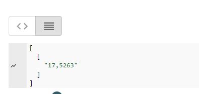

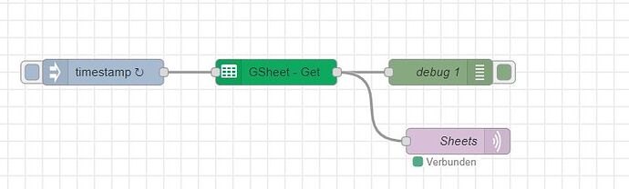

Node-RED:
Zwischenablage_10-23-2024_05
MQTT

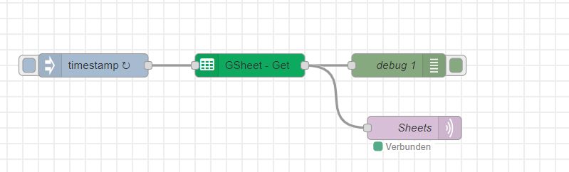

Zwischenablage_10-23-2024_06
MQTT
Zwischenablage_10-23-2024_07

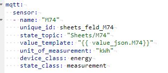

Nachtrag2:
Mein Sensor:
Zwischenablage_10-23-2024_08
Beim value_template: kack ich ab.
