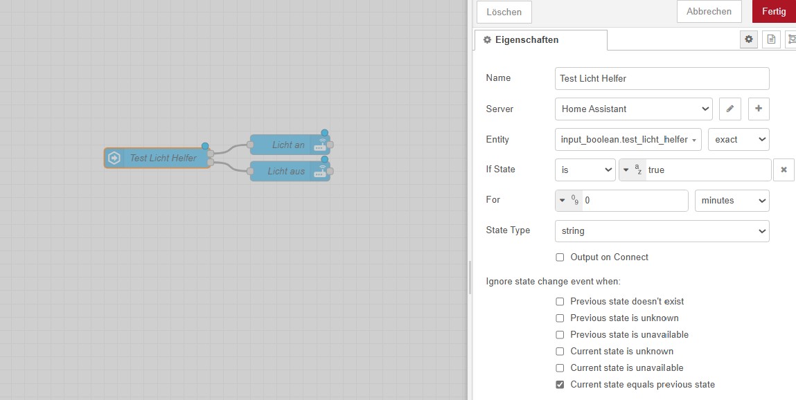

Ja das geht.
du erstellst einen helper bolean den du an Alexa weitergibst. und in alexa erstellt du einen sprachbefehl der diesen Bolean steuert.
und in Node Red kannst du es dann so abfragen.
