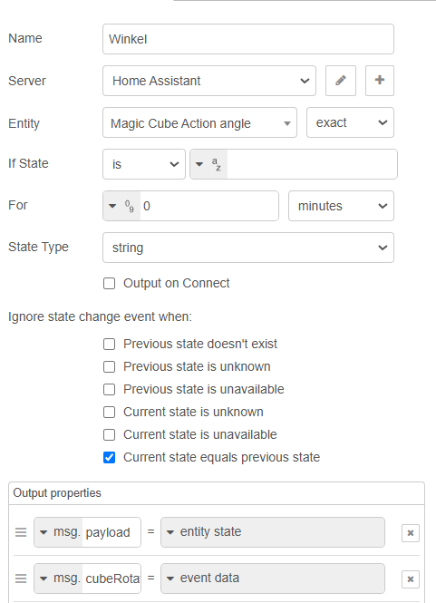

Ich hab hier mal ein Beispiel wie ich aus Node Red heraus eine HA Entität verändere und anpasse.
hab eine Automation in Node Red mit dem Aqara Cube. ich Frage seinen Winkel und Rotation ab um dann denn Helligkeitswert einer Lampe zu ändern.
Im Cube weiße ich bei Output Properties msg.CubeRotation hinzu.

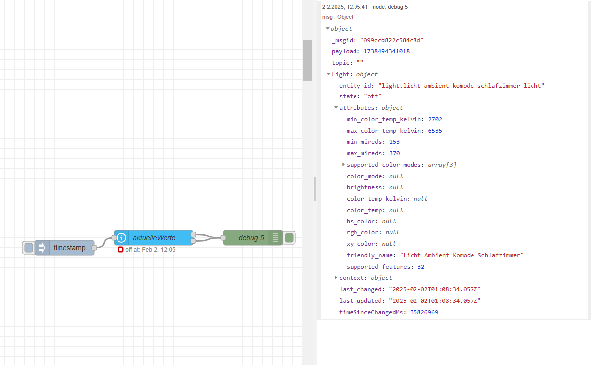

was man angeben muss bekommt man raus wenn man einen debug node anhängt und bei diesen den msg output auf komplette nachricht setzt.
wenn du nun ins Debug log schaust kannst du sehen was das objekt alles mitschickt. und das was für dich wichtig ist kannst über die zeile gehen und den pfad kopieren. denn brauchst du dann wenn du ihn neu definieren willst.
