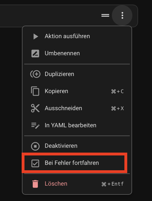

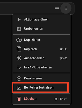

Kann man irgendwie den Fehler abfangen? Also zb “bei Fehler fortführen” aktivieren und danach eine Wenn Dann Aktion einfügen?
Auf die 3 Punkte der Aktion klicken → Bei Fehler fortfahren
