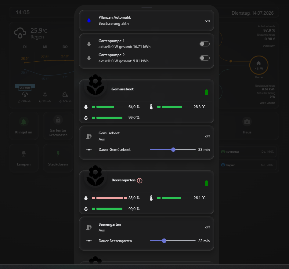

:bar_chart: Dashboard-Beispiel (Mushroom & Bubble Card Pop-up) Damit die Verknüpfung reibungslos funktioniert, müssen beide unten stehenden Kartencodes auf derselben Dashboard-Ansicht eingefügt werden. Die Mushroom-Karte dient als Haupt-Button und öffnet beim Antippen des Texts das Bubble Card Pop-up mit allen Detailinfos deiner Pflanzen und Pumpen.
  1. Der Haupt-Button (Mushroom-Template-Card) • Farbwechsel: Das Icon wird blau, sobald eine deiner Gartenpumpen aktiv ist. Ist die Automatisierung scharfgeschaltet, leuchtet es grün. Ist sie aus, bleibt es grau. • Live-Status: Ein kleines grünes Regner-Symbol (Badge) erscheint am Icon, sobald Pumpe 1 oder Pumpe 2 läuft. • Smarte Klicks: Ein Tippen auf das Icon schaltet die Automatisierung direkt an/aus. Ein Tippen auf den Text öffnet das Pop-up über den Pfad #PflanzenNeu.

2. Das Detail-Menü (Bubble Card Pop-up)
Diese Karte blendet sich unsichtbar im Hintergrund ein und reagiert auf den Hash #PflanzenNeu. Sie listet die Stati deiner Pumpen (inkl. Watt- und kWh-Verbrauch), die Gießdauer deiner Zonen sowie die Feuchtigkeitsbalken deiner Gemüsebeete und Zimmerpflanzen auf.
