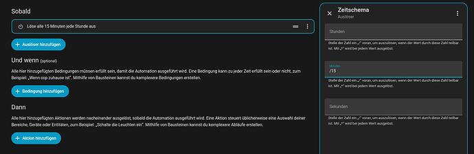

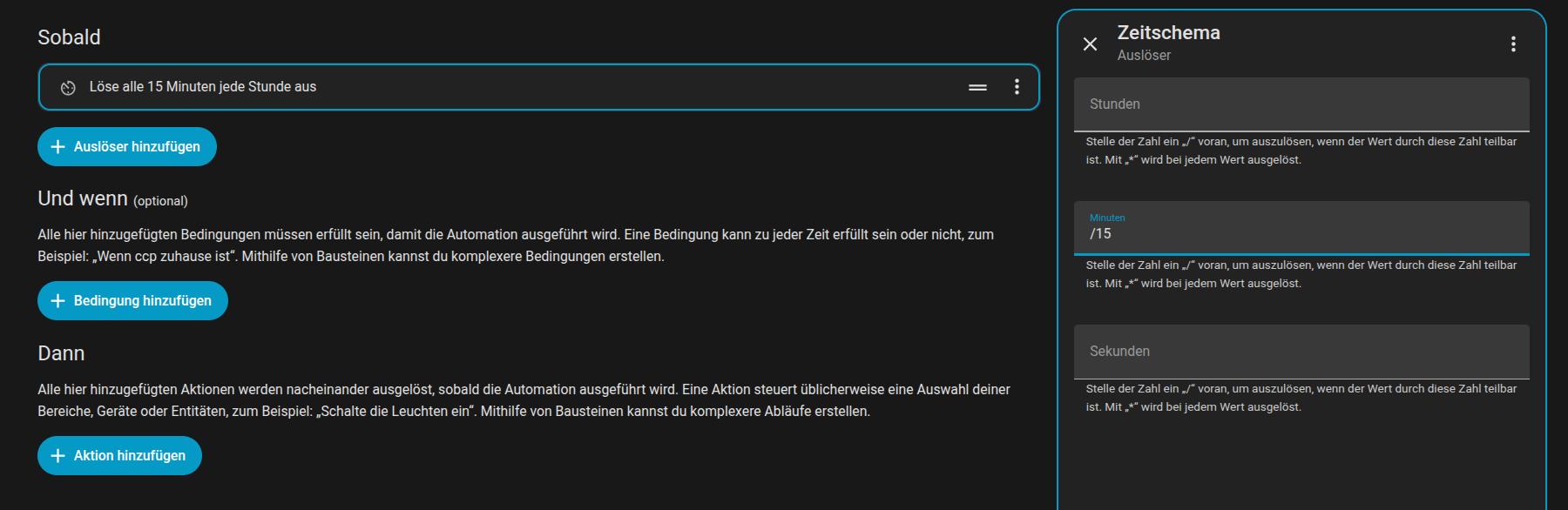

Ich nutze sehr gerne in Automationen eine Zeit oder ein Zeitintervall als Auslöser. Fast alle meine Automationen regeln irgendetwas mit Wärme oder Warmwasser. Da brauche ich keine sekundengenaue Taktung. 15 oder 30 Minuten reichen völlig.

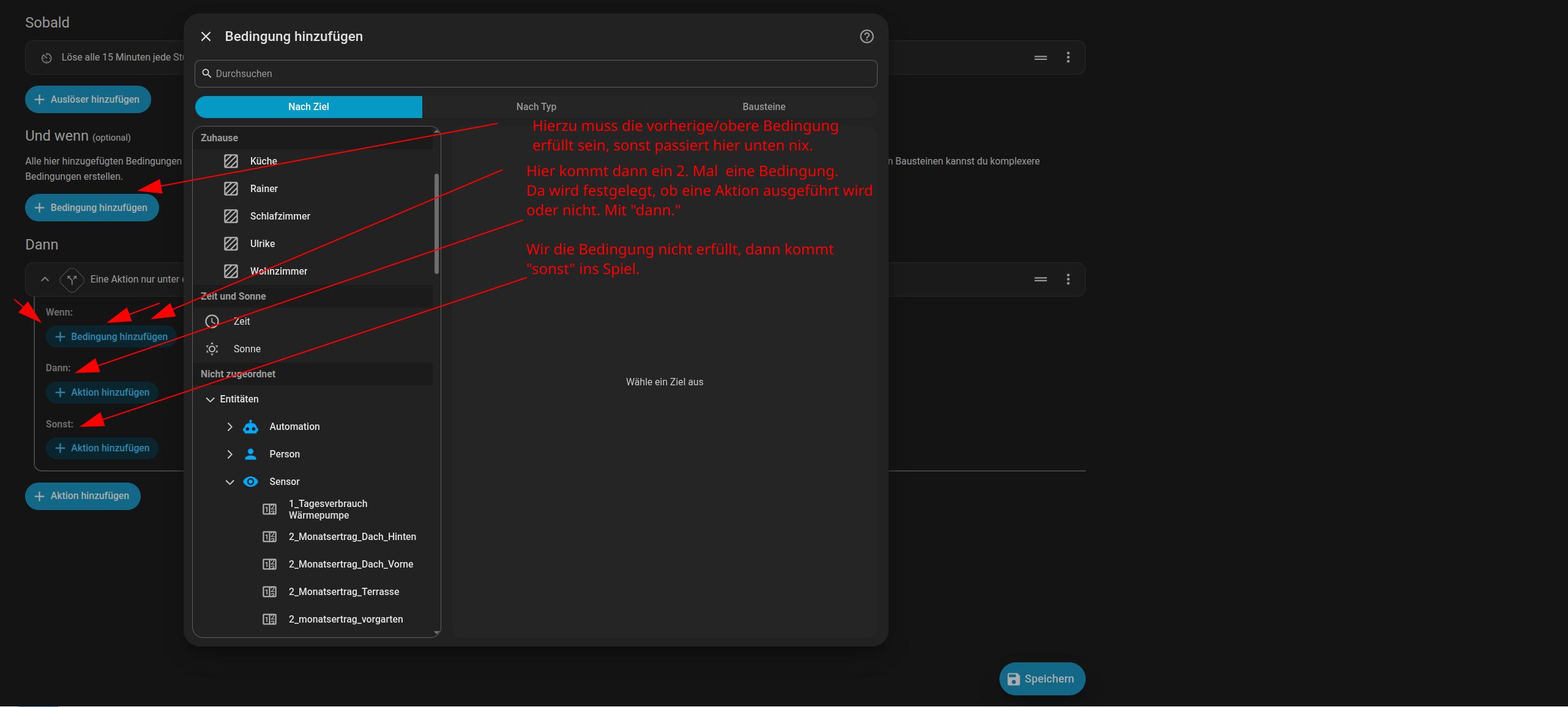

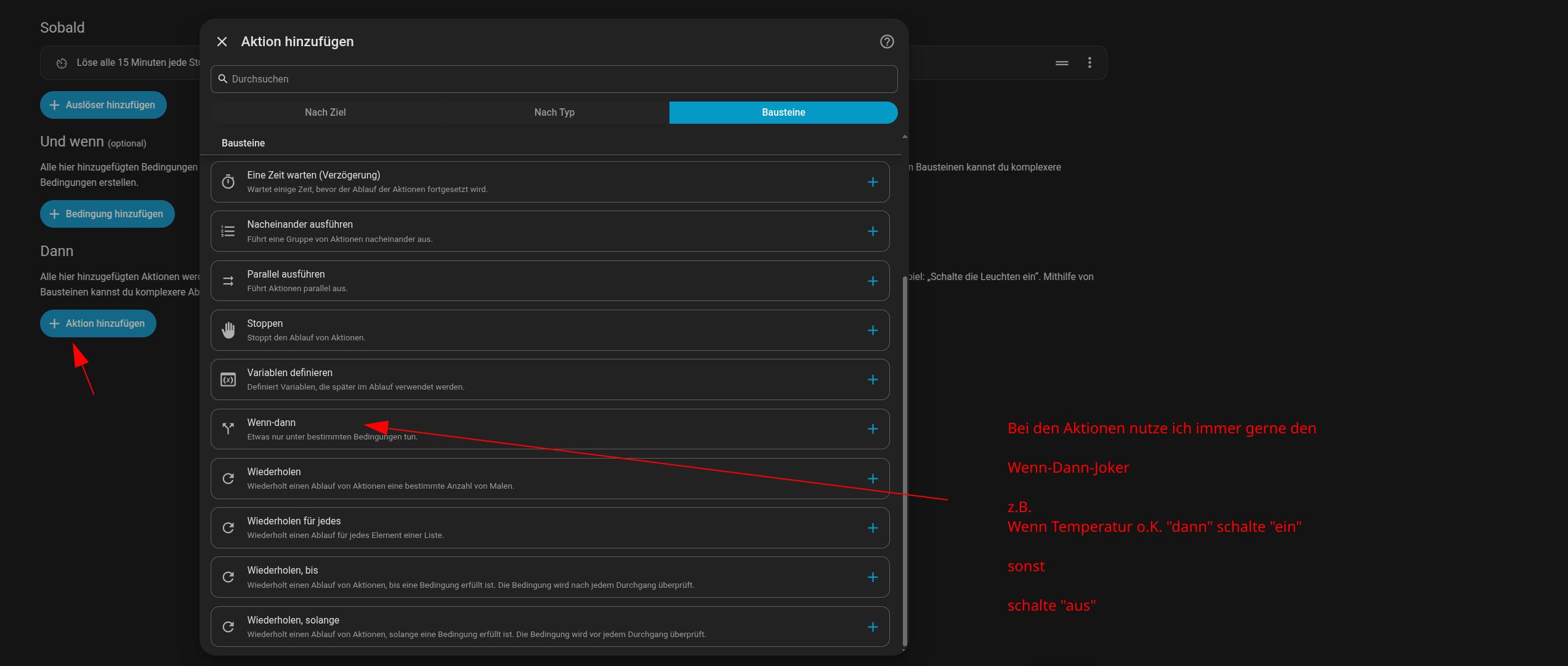

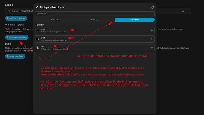

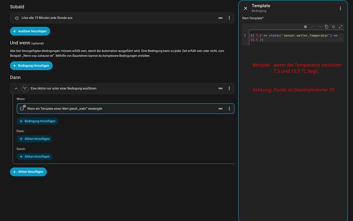

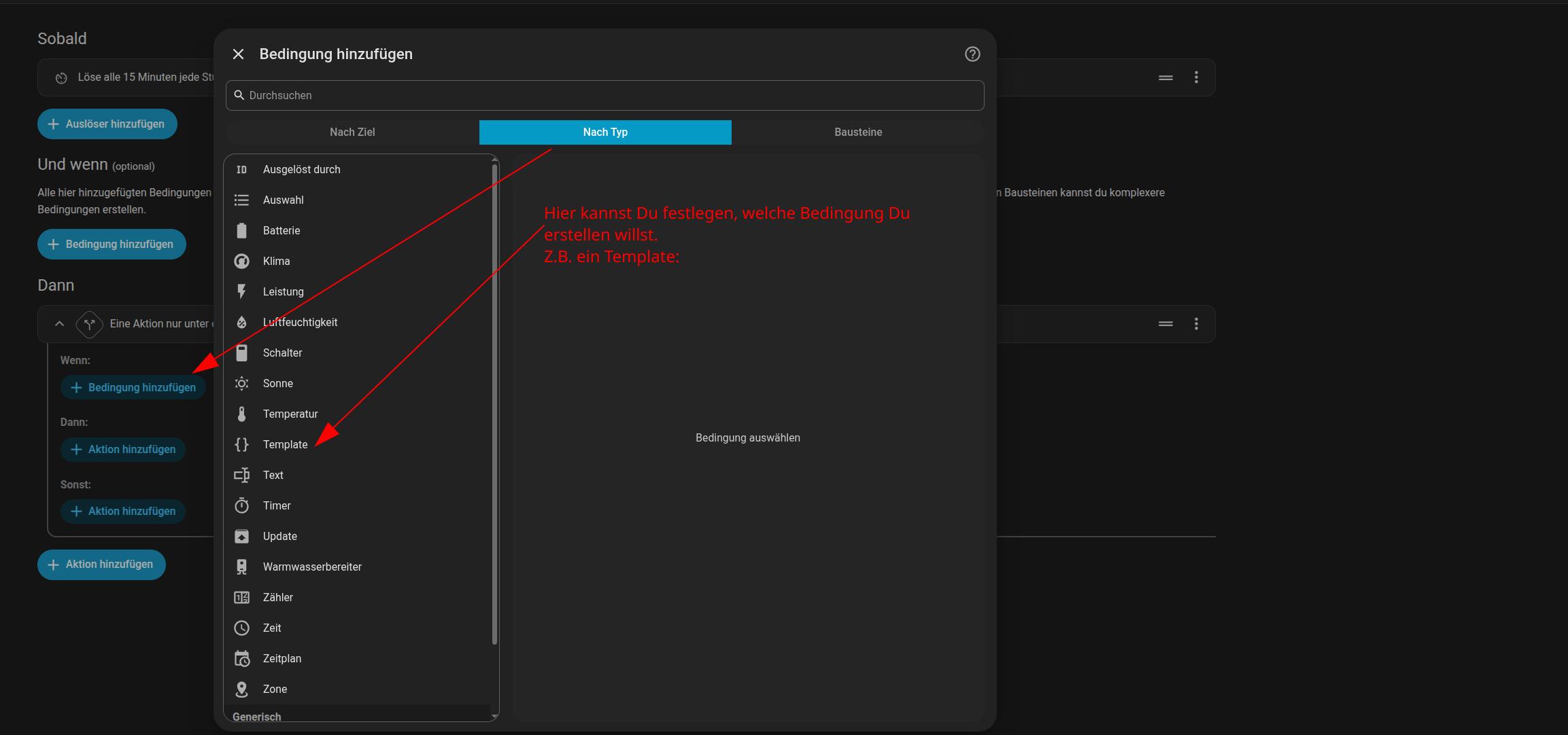

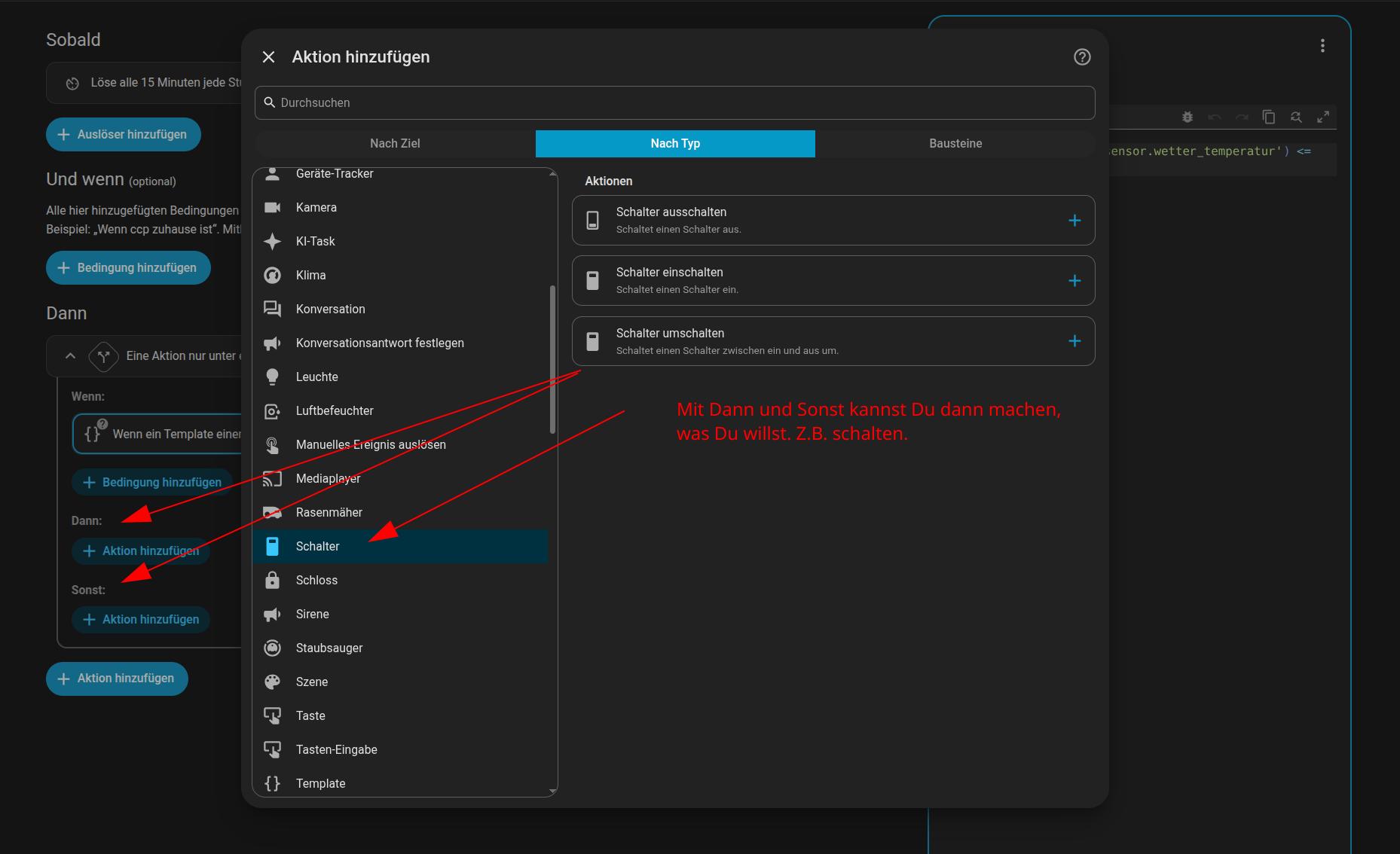

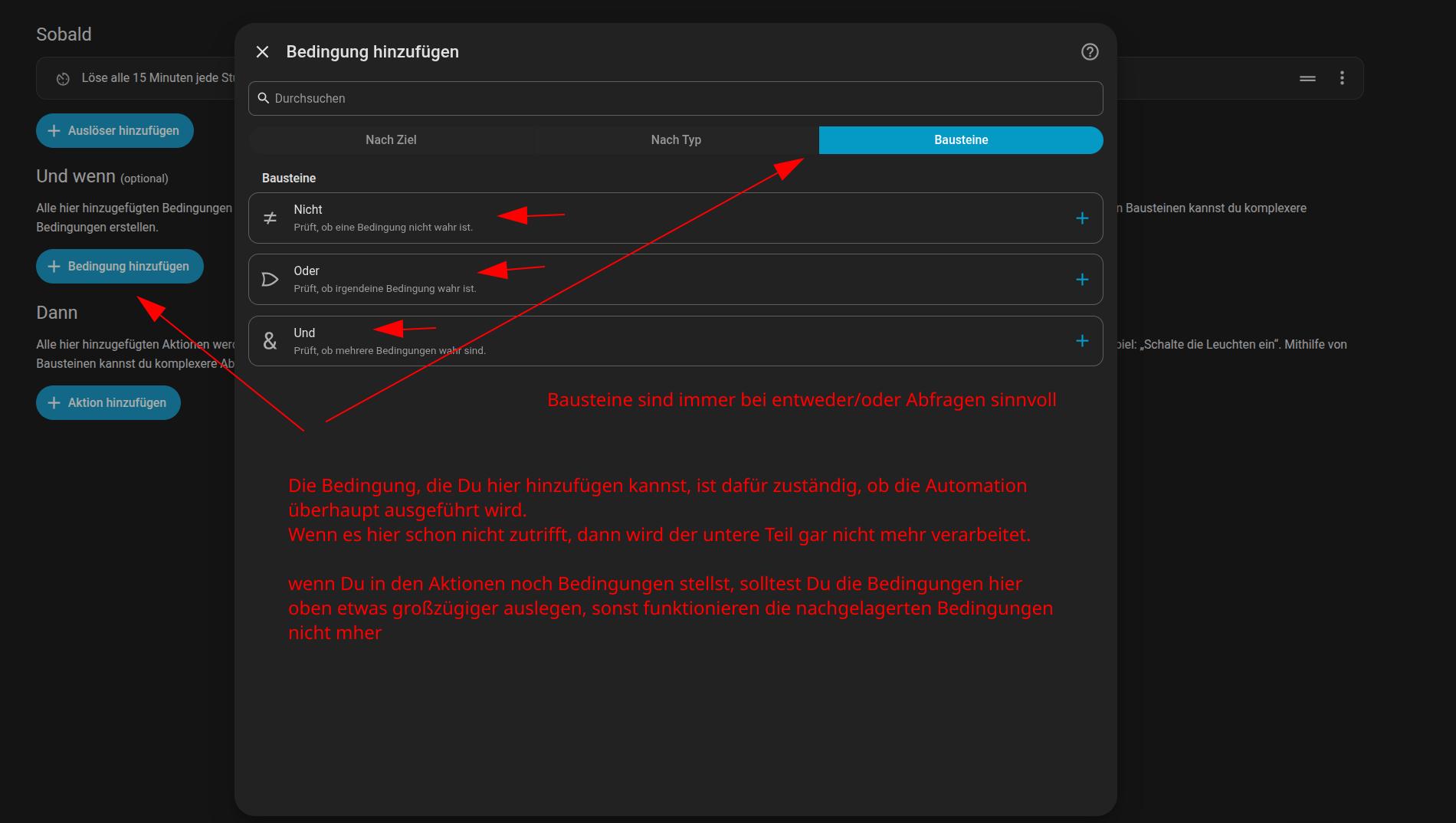

Ich werde dir mal ein paar Beispiel-Screenshots anzeigen, vielleicht hilft Dir das beim Einstieg etwas:

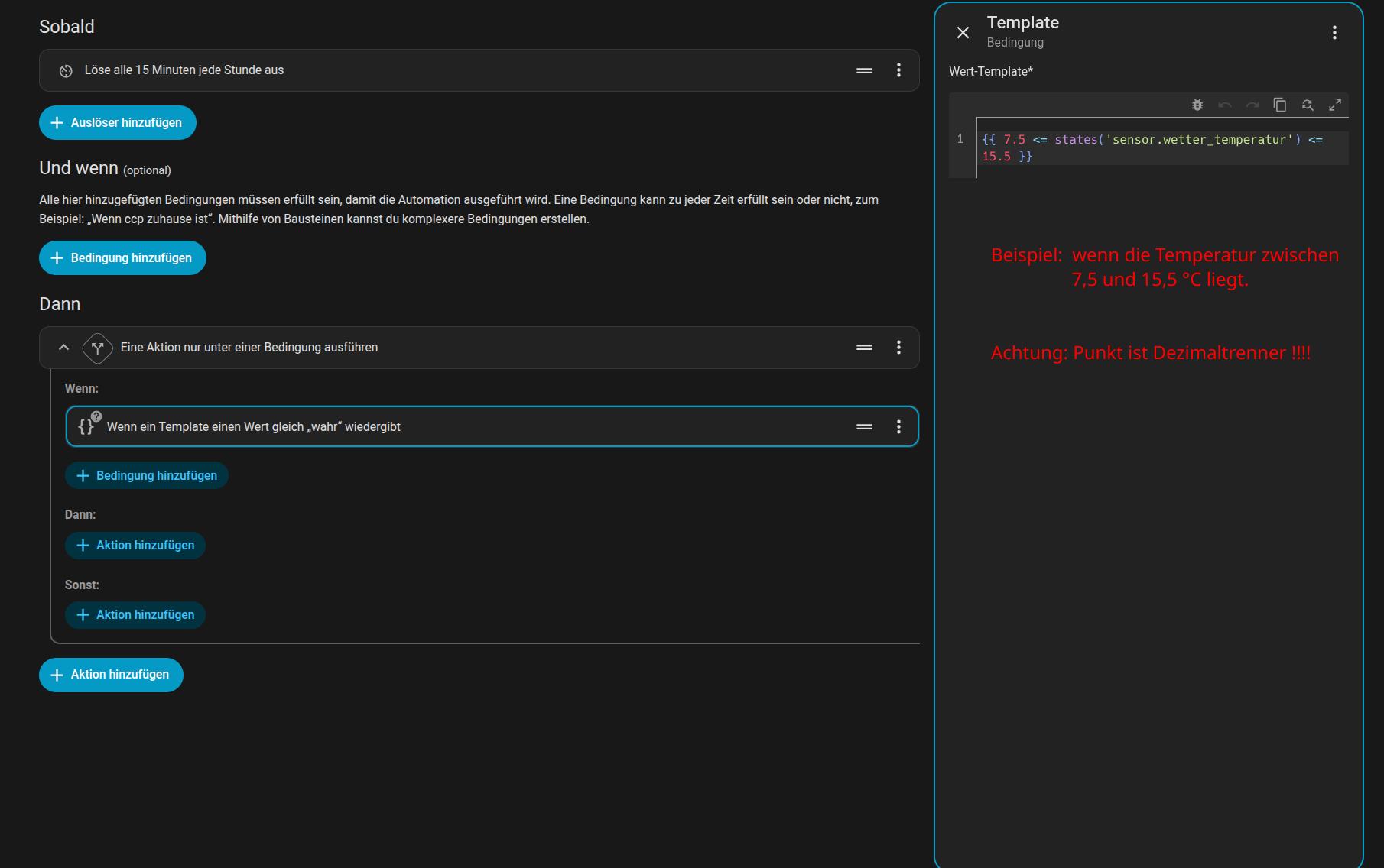

Das sind mal ein paar Beispiele, um ein “zwischen” anzuzeigen:
Automationen:

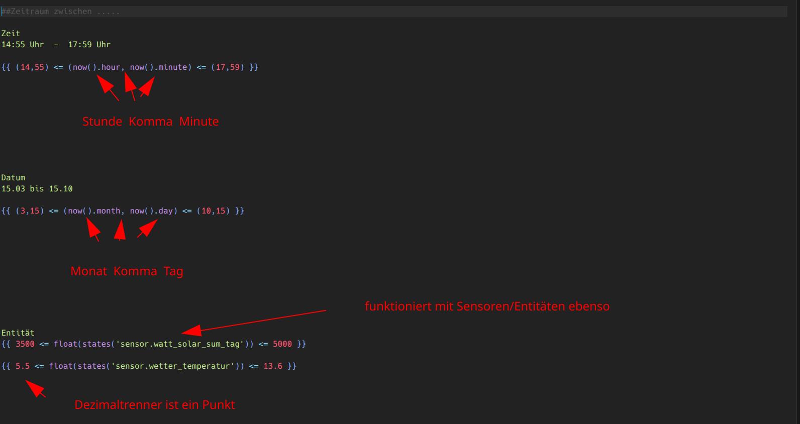

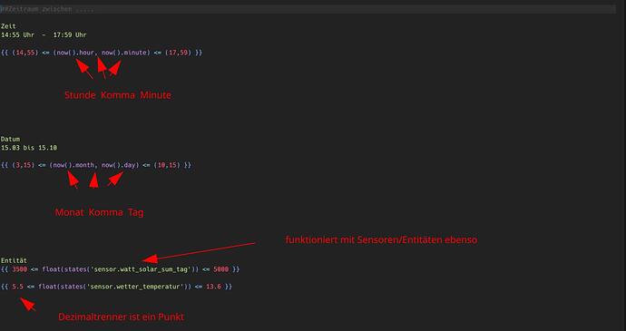

Hier mal als Code.
##Zeitraum zwischen .....
Zeit
14:55 Uhr  -  17:59 Uhr
{{ (14,55) <= (now().hour, now().minute) <= (17,59) }}
Datum
15.03 bis 15.10
{{ (3,15) <= (now().month, now().day) <= (10,15) }}
Entität
{{ 3500 <= states('sensor.watt_solar') <= 5000 }}
{{ 7.5 <= states('sensor.wetter_temperatur') <= 15.5 }}

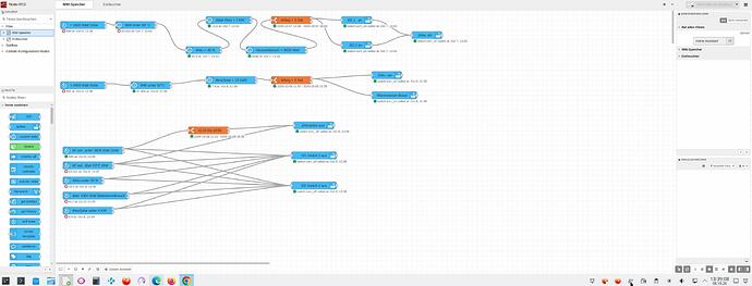

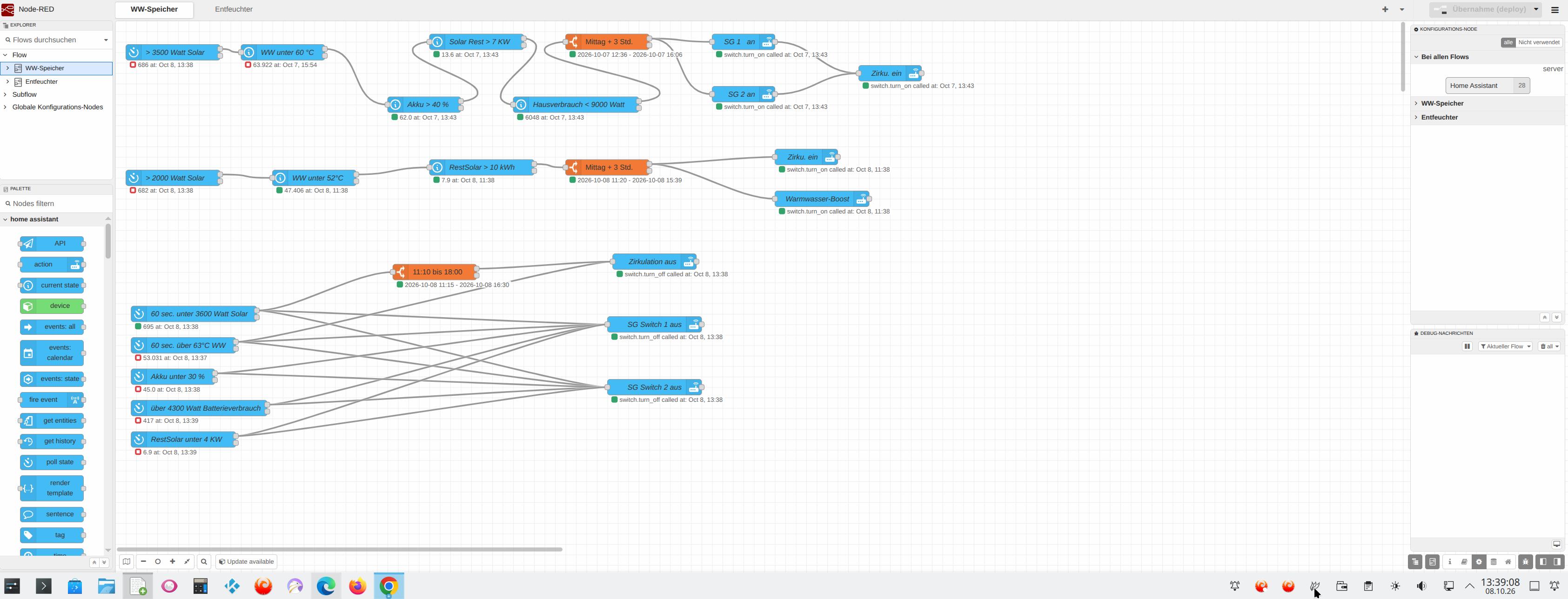

Komplexe Automationen mache ich zusätzlich mit NodeRed. Nicht, das es nicht auch mit den HA-Automationen funktionieren würde. Aber das visuelle, welcher Zustand/Schalter gerade bereit ist (oder auch nicht) macht vieles leichter und übersichtlicher. Beschriftung, Namensvergabe und Doku sind auch hier wichtig. So sieht eine Automation in NodeRed aus:

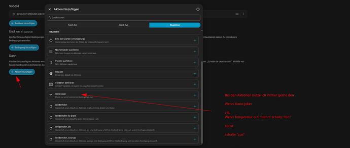

Hiermit regel ich die Brauchwassererhitzung im Sommer bis auf 65°C. Wenn sonnentechnisch alles nicht hinhaut, wird halt nur über Verdichter auf 53°C erhitzt:

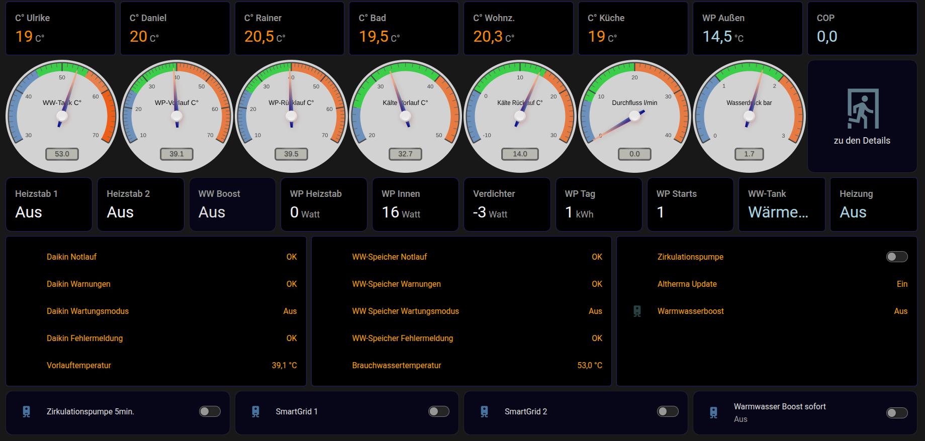

Für Wärmepumpe u. Warmwasser habe ich mir diese Seite gebastelt:
