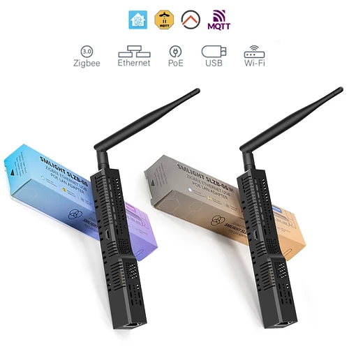

Wenn ein Hub kein Problem ist, warum dann nicht ein Zigbee-Koordinator.
Bei Reichweitenproblemen evtl. ein SLZB-06 o.ä. der kann auch LAN oder Wi-Fi.

Wie gesagt, ich würde den SLZB-06 nehmen und (zur Not) ins WLAN hängen.
Aus Deutschland wohl auch schwer zu bekommen gerade.
Nur solltest du dann tatsächlich irgendwann mal ein Zigbee-Netz aufbauen wollen, könnte es problematisch sein, wenn der Koordinator am A… der Welt hängt. :wink:
