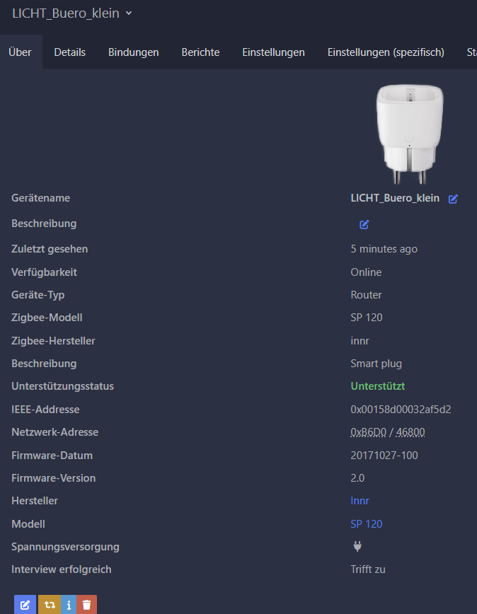

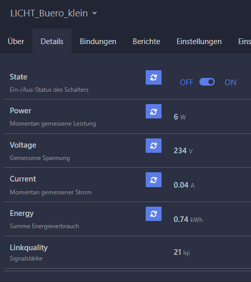

So etwas z.B. für zigbee (bei mir z2m)

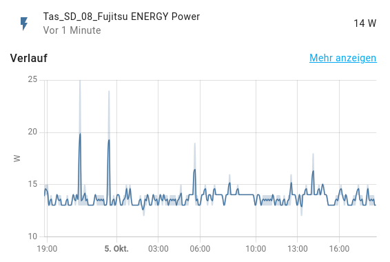

Ups - nur mal als Vergleich:
Fujitsu Esprimo D957/E90+ SFF PC
  • Proxmox
  • HA VM und zwei weitere 24/7 laufende Linux VM
  • Intel i3-7100 CPU
  • 40 GB RAM (2 x 16 + 1 x 8 GB)
  • 2 x 2TB NVMe SSD
  • 1 x 1TB SSD
  • zusätzliche PCIe 2,5G Netzwerkkarte
  • zusätzlicher PCIe Adapter für NVMe SSD
Fujitsu_Stromverbrauch
Verbraucht da diese alte Kiste mit dem i5-3330 Board so viel, oder was steckt in den Kisten alles drin was am Ende so viel Strom verbraucht? :slightly_smiling_face:
BTW: Falls Du die max. CPU-Leistung nicht unbedingt brauchen solltest kannst Du Dir das Thema CPU Governor auch mal anschauen. Der Powersave-Mode für die CPU spart auch noch einiges an Energie. :wink:
