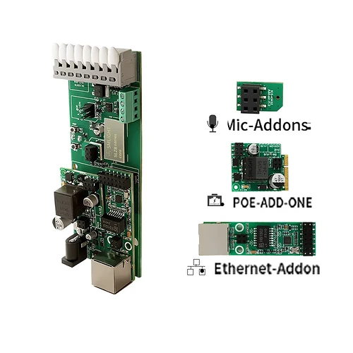

Wenn es eine Pro Version mit LAN und PoE gäbe, ich also nicht noch Störsender, äh, Netzteile hinter die Deckenverkleidung schrauben müsste, dann wäre das noch viel cooler.
Nachtrag:
Sowas gibt es tatsächlich!
Kann man sich sogar nach eigenen Wünschen zusammenstellen mit oder ohne Ethernet, PoE und Mic.
Kennt die jemand? Nutzt die jemand?
