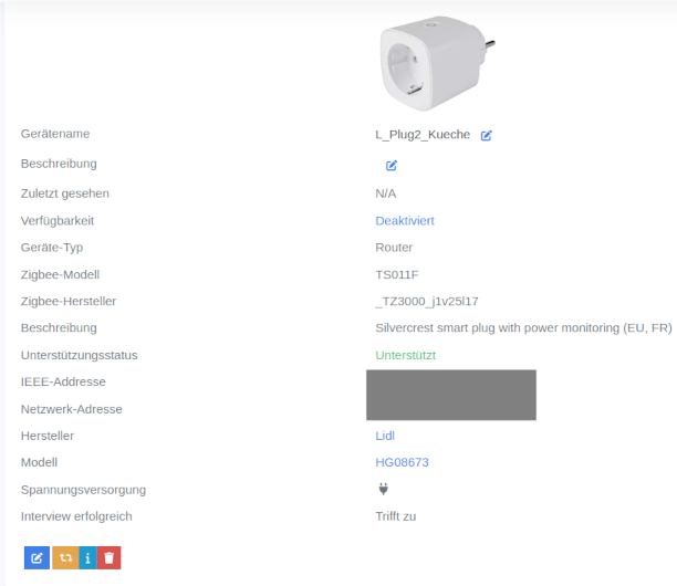

Lidl hat ab dem 17.10. wieder das Dreier-Set ihrer Zigbee Plugs HG08673 für € 27,99 im “Angebot” (zzgl. Versandkosten).
Lidl_Zigbee_Plugs
OK die waren auch schon mal eine Ecke günstiger, sprich der Bestpreis war mal € 5,99 pro Stück. Bei denen ist das Gehäuse halt etwas größer als bei den Aqara oder gar den Nous A1Z, aber sie werden von Z2M vollständig unterstützt und bei mir hier laufen die seit rund zwei Jahren recht problemlos.
Am günstigsten gibt es die Plugs halt über Aliexpress, aber da weiß man nie so wirklich was für ein OEM-Modell von Tuya der Händler dann versendet.
Edit:
Versteckte Entitäten unter Diagnose:
Lidl_HG08673_Z2M_versteckte_Entitäten
