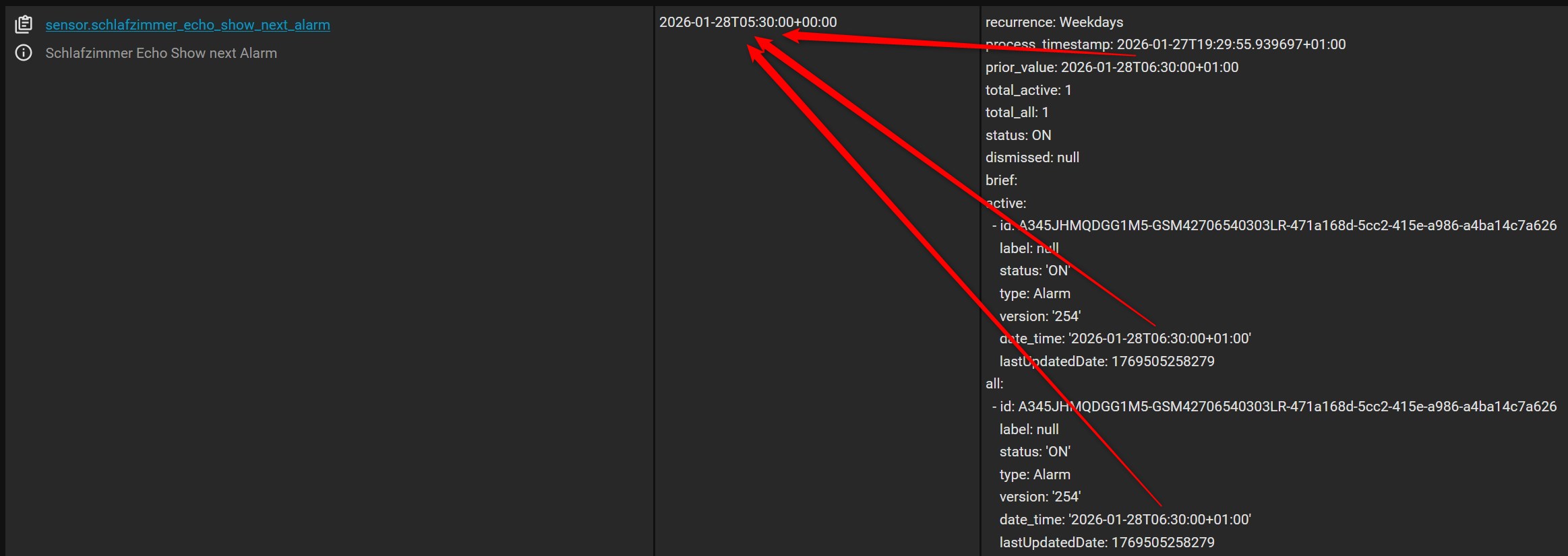

ich würde gerne eine Automation auslösen, wenn mein Alexa Show im Schlafzimmer morgens um 6:30 Uhr klingelt. Ich habe mir dazu einen Helfer mit demTemplate
{{ states(‘sensor.schlafzimmer_echo_show_next_alarm’) }}
erstellt. Dieser liefert folgenden Output.
Jetzt frage ich mich aber, wie ich damit eine Automation auslöse.

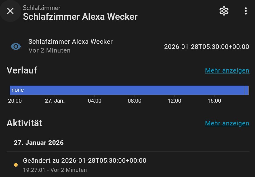

Eine zweite Frage ist, warum mir das Template einen um eine Stunde früheren Wert (nämlich 05:30:00 statt 06:30:00) ausgibt.

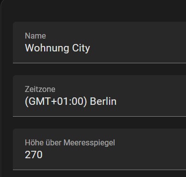

Es ist auf jeden Fall die Winterzeit voreingestellt.

Zu deiner 2ten Frage, die Entitäten geben/gaben die UTC aus, das heißt im Falle DE musst du eine Stunde draufrechnen, auch das habe ich in der ersten Automation gemacht um deutsche Zeit zu erreichen.

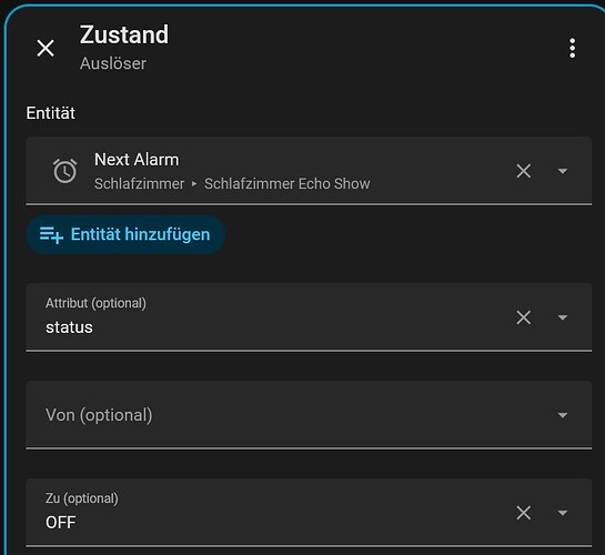

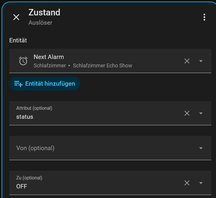

Also ich kann leider nicht direkt auf einen ausgelösten Alexa-Wecker triggern, weil sich da der Wert der next_alarm-Entität nicht ändert. Der ändert sich erst, wenn ich den ausgelösten Alarm beende.
Aber das finde ich eigentlich sogar besser.
