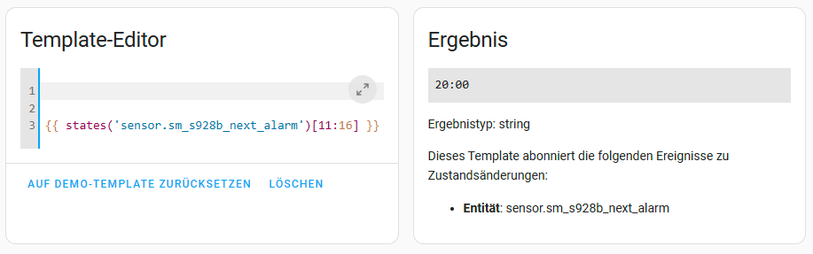

Was wird angezeigt, wenn du den folgenden Code unter „Entwicklerwerkzeuge” > „Template” eingibst? 04:10?
{{ states('sensor.sm_s928b_next_alarm')[11:16] }}
Sonst probiere es mit dem Code.
{{ (states('sensor.sm_s928b_next_alarm') | today_at ).strftime('%H:%M') }}

Es kommt folgende Ausgabe
da der nächste Wecker auf 20 Uhr steht, passt es.
Werde es später mit {{ (states('sensor.sm_s928b_next_alarm') | today_at ).strftime('%H:%M') }} versuchen.
werde ich ausprobieren
Das brauchst du nicht, dein String kommt, wie er sein muss.
