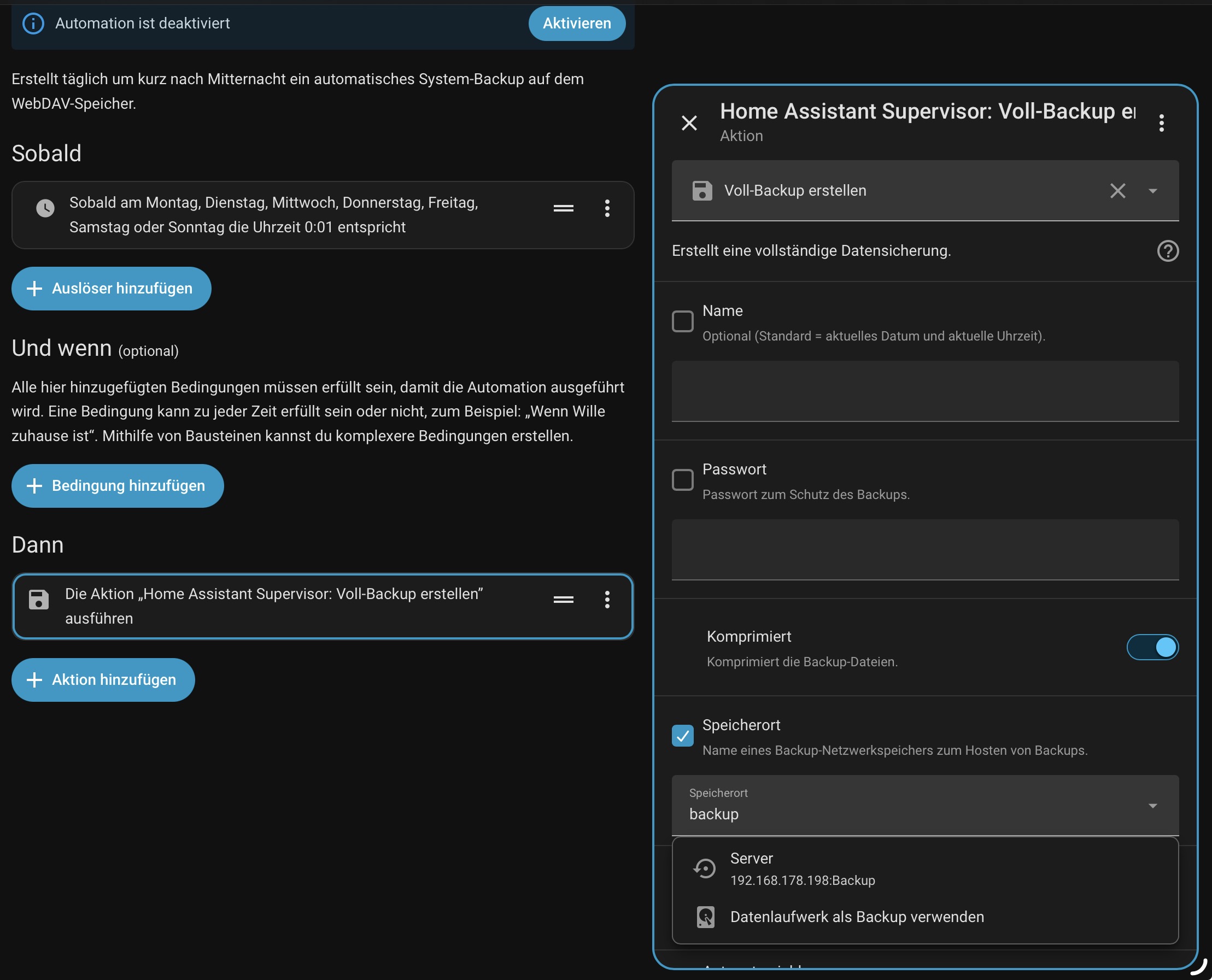

ich habe heute versucht über WebDAV bei GMX eine Automation zu setzten die um Mitternacht ein Backup auf den GMX-Speicher schiebt, leider funktioniert das nicht.
Da das System den Speicher nicht anzeigt, im Dropdown ist nur mein lokaler Speicher zur Auswahl möglich.
Starte ich ein manuelles Backup, steht mir der WebDAV Speicher zur Verfügung und es wird auch dort das Backup abgelegt.
Hat wer eine Idee wie ich dies anschieben kann, so das nicht auf allen Backup-Systemen(4) gespeichert wird?

leider nein, iPhone, iPad, und windoof lappi, bei allen keine Auswahlmöglichkeiten, nur der lokale Server
Habe auch versucht mit ki eine Lösung zu finden aber auch dort immer der gleiche Tenor, wähl es halt aus oder schreib es per yaml rein, tu ich dies bricht die Automation ab mit Fehler „No mount exists with name …“(mehrere durch)

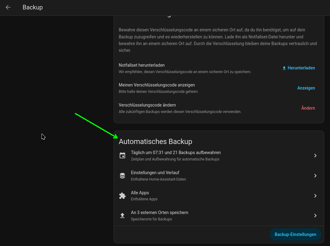

Hat es ein Grund warum du nicht die Automatischen Backup nutzt?
Open your Home Assistant instance and show an overview of your backups.
Und wenn du dan noch extra Backups über eine Automation auslösen möchtest kannst du die Aktion backup.create_automatic nutzen
Die alten Backup Aktionen
hassio.backup_full
hassio.backup_partial
sind so alt die können nicht die Speicherorte die über Integration bereit gestellt werden.
Und die können auch nicht über den Verschlüsselungscode verschlüsseln, sondern nur mit einem Passwort.
