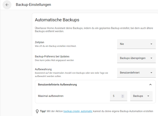

Ich hänge mich mal hier dran mit meinem Backup Problem. Ich hatte seinerzeit auch eine Automatisierung gemacht die jeden Tag um 2 Uhr Nachts ein manuelles Backup anlegt.
Mittlerweile gibt es ja aber auch das automatische Backup welches dann auch bestimmte Anzahl Versionen vorhält etc.
Leider bekomme ich aber diese alte Automatisierung nicht weg. Hatte sie erst deaktiviert, aber die Backups liefen weiter. Dann hab ich sie gelöscht, aber immer noch wird jede Nacht um 2 Uhr ein manuelles Backup erstellt.
Hat jemand eine Idee wo das noch drin hängen könnte?

dann wirf mal einen Blick in die /homeassistant/automations.yaml ob dort die Automation noch eingetragen ist. Wenn nicht kann dieses Backup eigentlich auch nicht von einer von Dir manuell erstellen Automation durchgeführt werden. Dann solltest Du vermutlich eher mal einen Blick in die HA Backup-Einstellungen werfen
was Du dort eingestellt hast.

In dem neuen automatischen Backup habe ich eingestellt, dass das jeden tag um 4:45 Uhr und 15 Versionen werden vorgehalten. Das klappt auch sauber und wird in der Historie als Automatisches Backup angezeigt. Aber zusätzlich wird jeden Tag ein Backup um 2 Uhr erstellt was auch als Manuelles Backup angezeigt wird.
