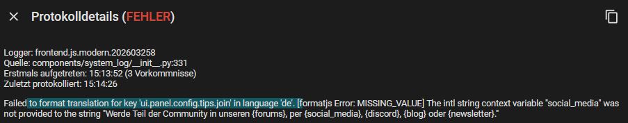

Das Protokoll zeigt keine Fehler an außer dieses eine:
Dies hat aber für meine Empfindungen nicht mit dem BackUp Problem zu tun oder doch??

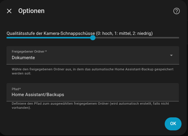

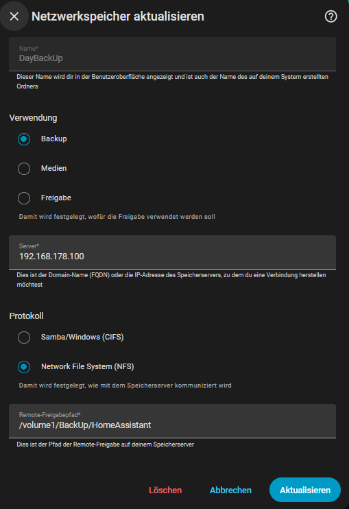

So ist die NAS eingenbunden:

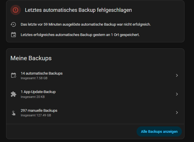

Alle BackUp anzeigen geklickt:
Dann unten rechts im Bildschirm “BackUp jetzt erstellen” geklickt.
Manuelles BackUp erstellt. Nach ausführung wurde dies erfolgreich angelegt:

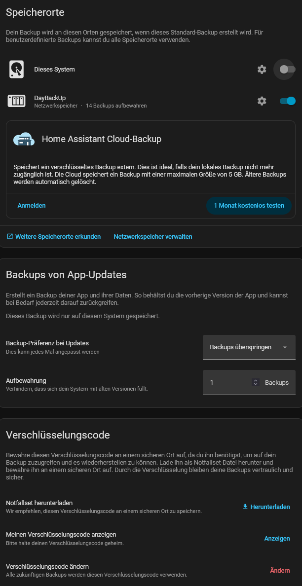

Wenn ich das richtig interpretiere, dann hast du die Syno unter Einstellungen / System / Speicher /
als Netzwerkspeicher hinterlegt.
Das habe ich bei mir gar nicht gemacht.
So wie du dein Backup konfiguriert hast, (automatische Backups), kannst du dass doch einfach per Automation starten. Dafür muss doch der Netzwerkspeicher nicht mal eingebunden sein.
Also es reicht, wenn die über die Synology Intergration eingebunden ist. (Kann aber auch sein, dass du das auch sonst noch benötigst)

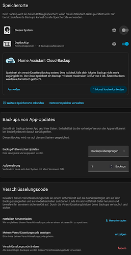

Unter Einstellungen / System / Backups / Backup Einstellungen unter Speicherorte deine Syno hinzufügen.
In der Integration dann auf den Freigabeordner verweisen und auf den Pfad. Z.B.:

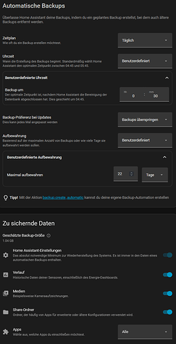

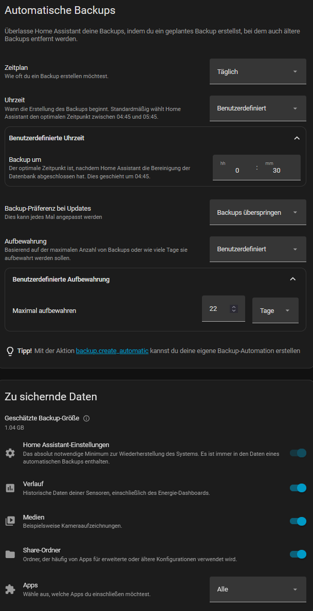

Das Backup um 00:30 Uhr hinterlegst du in der Backup Config… btw.: warum machst du eigentlich ein Backup um 00:00 Uhr und 5 Sekunden und eins um 00:30 Uhr ??? …

Ja, wie von Dir richtig interpretiert, habe ich es einmal über den Supervisor eingebunden und zusetzlich über das Script…
Ich wollte hiermit eine Ausfallsicherheit einrichten. Was sich anfangs auch für mich anfangs auch
als eine gute Idee erwiesen hat.

  • Ich habe die Einstellungen für den Supervisor gelöscht
  • Über den Supervisor neu angelet. (Neuer Name / Neue Freigabe)
    ohen erfolg geht nicht.
  • HA Server rebootet
  • Es wird noch immer kein BackUp geschrieben.
  • Hierbei habe ich etwas festgestellt, was vermuten lässt, dass im HA mit dem letzten Update
    etwas kaputt gingt..
    • Das oben gepostete Script ließ sich nach jedem Reboot nur einmal starten, danach
      nicht mehr.
    • Das BackUp welches über den Supervisor eingebunden ist, startet und melde auch
      das die Daten erfolgreich geschrieben hat, jedoch ist weder auf dem Laufwerk vorhanden
      noch unter Einstellungen→ System→ BackUps→ Alle BackUps Anzeigen abgelegt.

Was mir nun jedoch jetzt noch Fehlt, ist ein Zeitstempelt im BackUp Name…
Eine Idee wie ich diesen darein bekomme?
”Zitat”
Dies habe ich so gesetzt nach der neu Einrichtung der NAS denn ich wollte zusetzlich testen ob es
wieder funktioniert. Ist jetzt natürlich wieder raus gelogen.. Aber sehr gut gesehen.. :slight_smile:
