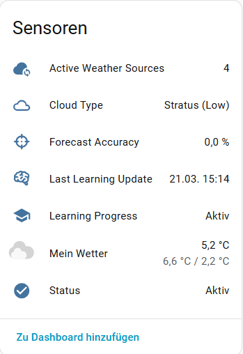

Hallo, was kann falsch sein, wenn die Accuracy bei 0% bleibt?
Ich würde mal sagen Du hast keine eigene Wetterstation vor Ort :wink:

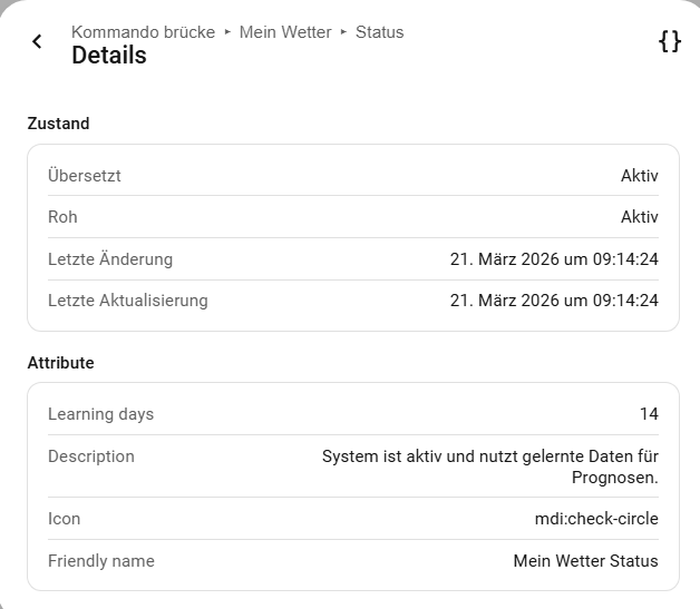

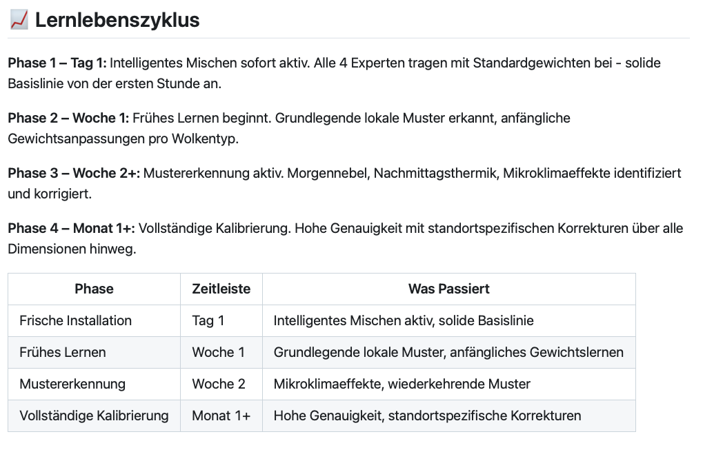

Hier kann man nachschauen wie lange der Lernprozess bereits läuft.
wie lange läuft weather fusion AI?
doch, hab ich:
seit 14 Tagen:
Dann lass mal weiter lernen … Oben ist ja die Beschreibung, wann und was :eyes:

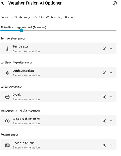

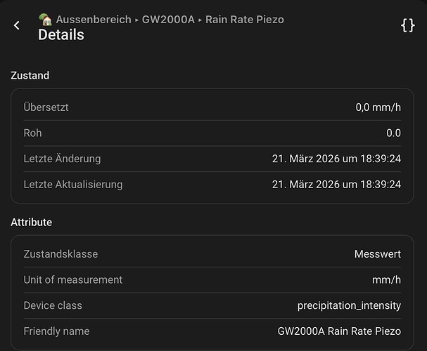

Ich seh gerade Deinen Regensensor; da habe ich keinen Zähler verwendet.
Danke. Da hab ich beim Bauen des Helfers eventuell was falsch gemacht. Der Originalsensor liefert mm seit Anbeginn der Zeiten und ich hab versucht das auf mm je Stunde zurückzuführen. Hab als Maßeinheit mm gewählt. mm/h kann ich nicht auswählen
Die Genauigkeit hat doch nichts mit der Treffer Quote der AI Vorhersage zu tun.
Wenn ich das richtig verstanden habe, werden hier die Vorhersage der Online Wetterdienste mit den Daten der Lokalen WS vergleichen.
Ich finde keine Möglichkeit, meinen mm Sensor seit Anbeginn der Messung in mm/h umzuwandeln. Ich kann zwar den Wert der letzten Stunde richtig berechnen lassen, aber die Maßeinheit bekomme ich nicht hin. Versucht habe ich Verbrauchszähler mit stündlicher Rücksetzung, Statistik-Sensor, beide bleiben bei mm. Und Integral-Riemann, der macht aber wie zu erwarten “mm mal h” das wollte ich schon garnicht ….Hat jemand eine Idee?

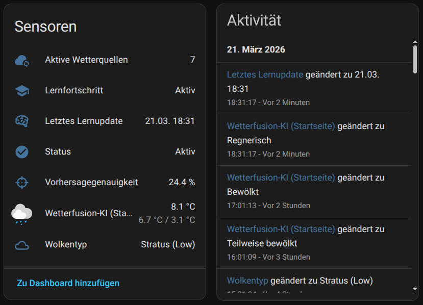

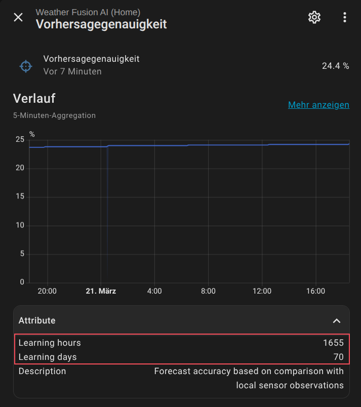

Ist bei mir auch so. Integration läuft seit über 60 Tagen.
Was ist auch so? Regensensor?
Forecast Accuracy 0%

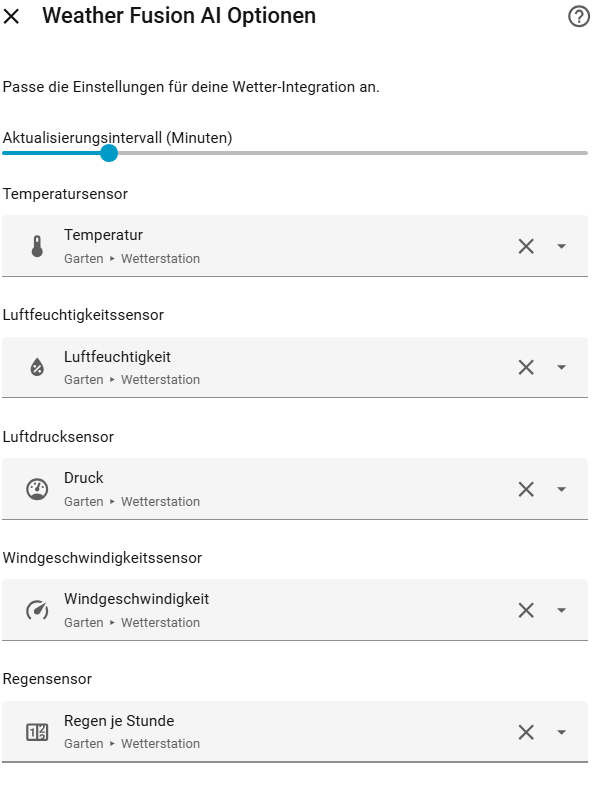

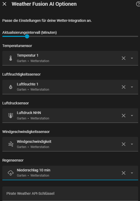

Ich habe Weather Fusion am 28.2. um 9:00 eingerichtet, am nächsten Tag um 8:00 ging die Accuracy das erste mal hoch. Das ist meine Konfiguration, Regen hat die Einheit mm:
Vielleicht hilft das ja beim Eingrenzen des Problems.

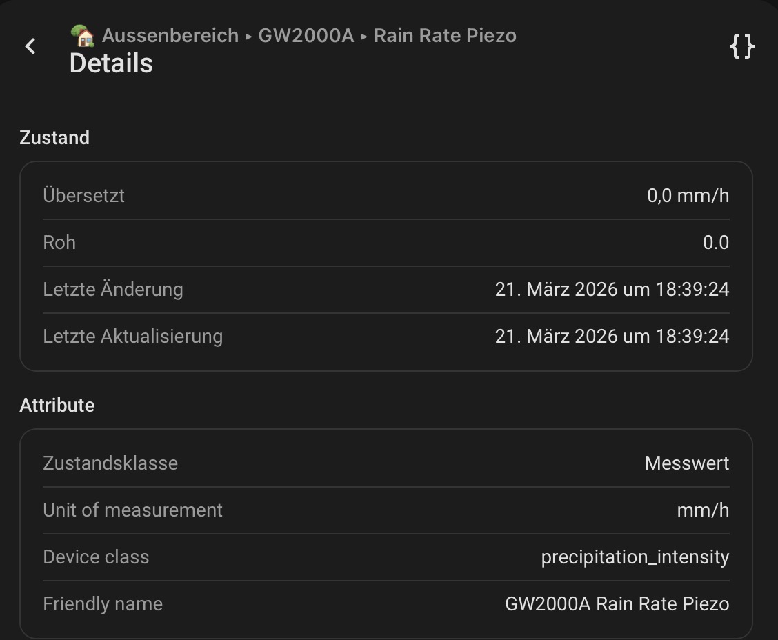

Oder das hier: Aus dem Ursprungsthread.
MMmm…
mm/h entspricht l/m² pro h
l/m² entspricht mm
Nach dem Text kommt er mit beidem Zurecht.
Aber Niederschlagsmenge ist ja immer in einer Zeiteinheit angegeben.
mm Heute, mm/h, l/m2 in 8 Stunden (oft korrekt gesagt bei Unwettern)
Die Einheit beim Regen sollte die Genauigkeit der Verhersage jedoch nicht beeinflussen.
