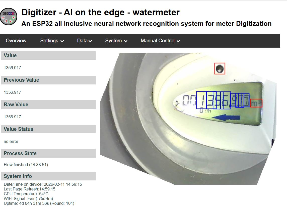

Also ich nutze Digitizer - AI on the edge - watermeter und funktioniert prima.

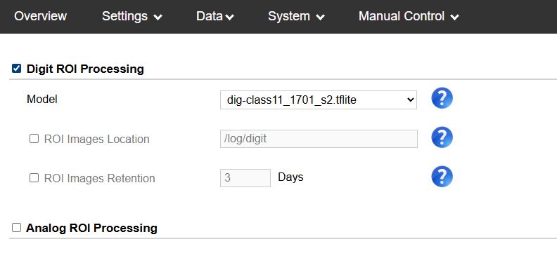

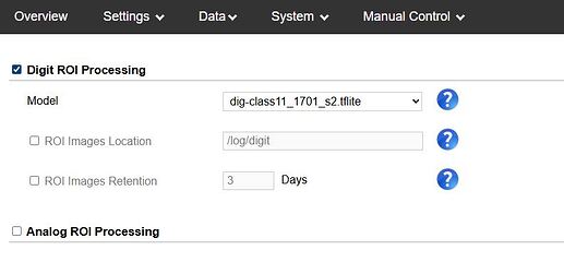

und nutze dieses Model:
Meine Lösung ist kein 3d-Druck sondern einfach 100er HT-Rohr mit 2 Abschlussdeckel.
Wichtig sind die genauen Positionierungen der 7 digits und der nachkommafaktor.
