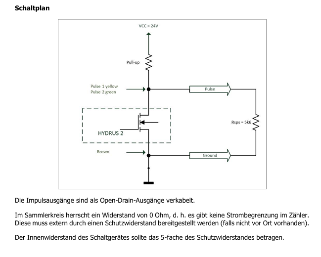

ich habe von meinem Wasserversorger einen Hydrus Type 173 Wasserzähler bekommen.
Da ich erzählt habe, dass ich HomeAssistant einsetze, hat mir der freundliche Mitarbeiten einen mit zusätzlichem Kabel eingebaut.
Mein Plan wäre jetzt, die Pulse, die da ankommen mit einem ESP zu zählen. Wenn möglich würde ich gerne Tasmota (evtl. MQTT) einsetzen.

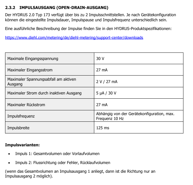

Nun bin ich aber kein Elektroniker und traue mich nicht, das einfach so an den ESP anzuschließen. Oben steht ja auch was von VCC=24V? Digitale Eingänge sind da ja eher so bei 3,3V?
Gibt es da was fertiges dazu? Oder kann mir jemand sagen, was ich da alles brauche?
